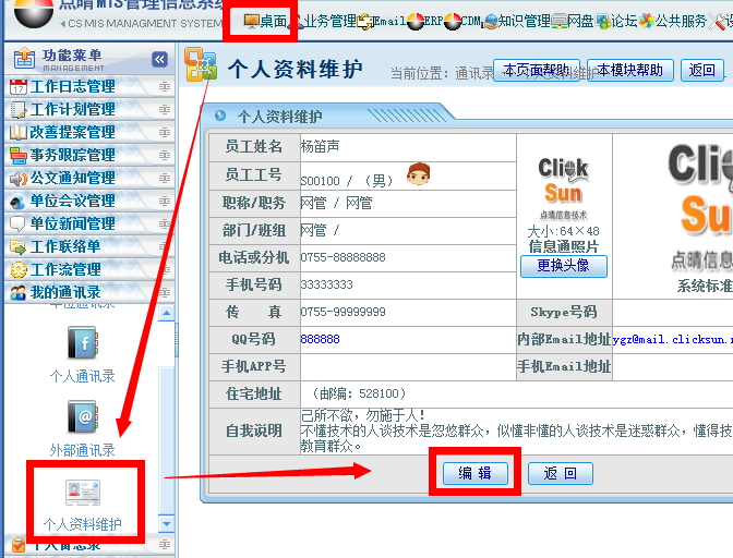

点晴客服 2014-10-29 10:09:49
不会,就是因为用户没有登录过OA、并且没有维护过自己的通讯录信息,所以肯定不允许发送Email给未登录过的用户,否则会造成很多不必要的误会和耽误。

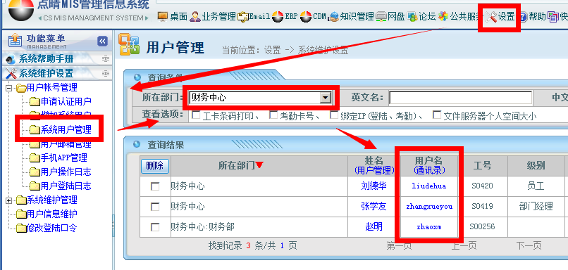

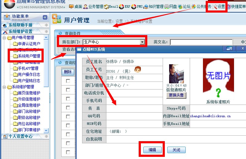

要用户自己维护一下他的通讯录信息即可:
或者由管理员统一维护也行:
只要点击保存一下即可。
奕** 2014-10-29 10:13:04
可以了,谢谢!感激不尽!!有问题我再找你们。
