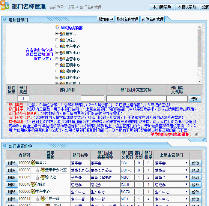

设置位置:
1、设置-》系统维护设置-》系统维护管理-》部门名称维护
注:上面的内部码由系统自动生成,禁止修改;所在层级,可以通过更换上级主管部门来更改。

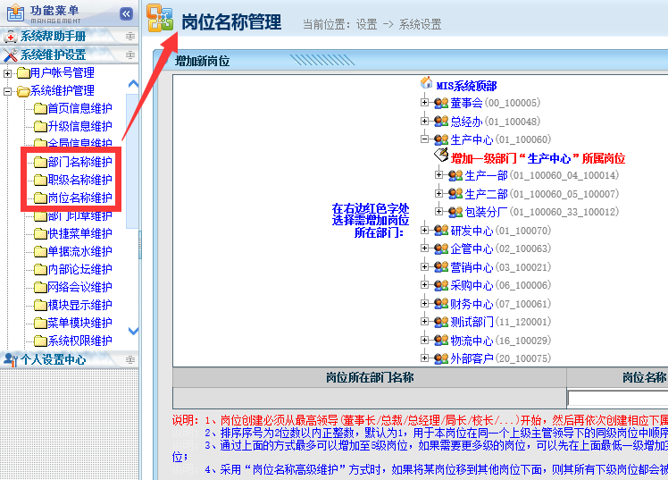

2、职级和岗位参照上面部门类似设置
其他注意事项:
1、不管是部门、还是岗位,都必须从最高阶部门或最高阶岗位开始由上往下设置,不要问为什么部门设置时上级主管部门是空的,无法选择,没有先设好最上级部门,当然就是空的!岗位设置同理,不要问为什么该岗位上级主管所在岗位是空的,没有先设置好最上级岗位,当然下级岗位就无法选择到上级岗位!

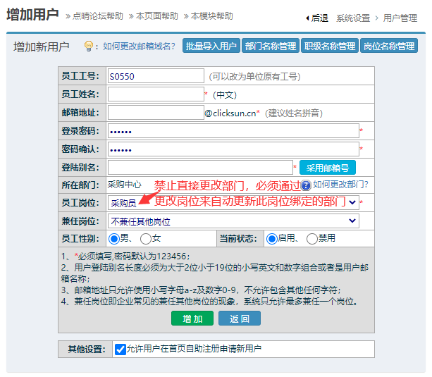

5、创建和更改员工信息时,不允许直接更改所在部门,必须通过更改员工所在岗位的方式,间接自动更改为此岗位绑定的部门。
