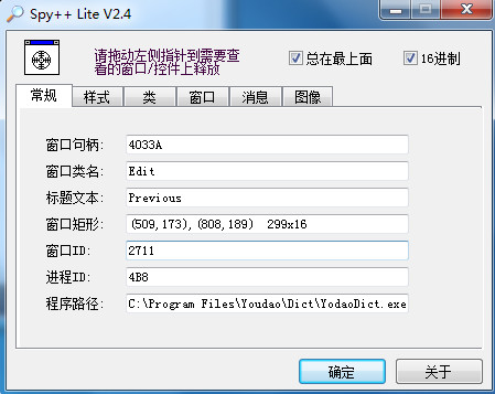

方法二:使用FindWindowEx和SendMessage配合完成外部控件的控制+SPY++工具
  1. 上面的方法没行通,只有换方法了,我们已经从上面的方法中获取了主窗体的句柄,要控制里面的控件,就需要获取控件的句柄,通过函数 FindWindowEx就可以获取控件的句柄,于是开始动手写代码了(关于 FindWindowEx 的介绍我空间里有)
    Declare Function FindWindowEx Lib "user32" Alias "FindWindowExA" (ByVal hWnd1 As
    Long, ByVal hWnd2 As Long, ByVal lpsz1 As String, ByVal lpsz2 As String) As Long
    htxt0 = FindWindowEx(hWnd, 0, "Edit", vbNullString)
    这里 FindWindowEx需要的参数有顶级窗体句柄(已获取),子窗体句柄(就是从这个句柄后查找下一个句柄,为0表示从第一个开始),lpsz1表示类名(即控件的类名),lpsz2是一样的。
  2. FindWindowEx 我们一般的使用方法是如果知道标题名(如按钮“确定”),直接使用即可,如下
hbtn=FindWindowEx(hwnd,0,vbNullString,"确定")
但是我们这里按键是图形按钮,所以不能使用上面直接给出标题名的查找方法,只能通过类名进行查找,我要查找一个按钮 控件的句柄,写了如下代码
hbtn = FindWindowEx(hWnd, 0, "ThunderRT6CommandButton", vbNullString)
这个地方获取的句柄始终是0,也就是获取失败,这是什么原因呢?我查询了一些资料,发现因为我们不知到其他软件的编程工具是什么,所以就不能知道它控件的类名,这里也就是说类名是错误的。那类名如何获取呢?这里我就要隆重的推出一块强大的小工具了Spy++,许多写过窗体的控制的朋友都知道的
VB控制外部程序(原创) - 沧海一粟 - 沧海一粟的博客
这里我们可以看到这个软件能直接获取各控件的类名和句柄,这个软件的设计过程我已转到控件,可以看一下,很有帮组的。获取了句柄和类名后就可以看是写程序了
htxt1 = FindWindowEx(hWnd, htxt0, "Edit", vbNullString)
htxt2 = FindWindowEx(hWnd, htxt1, "Edit", vbNullString)
htxt3 = FindWindowEx(hWnd, htxt2, "Edit", vbNullString)
htxt4 = FindWindowEx(hWnd, htxt3, "Edit", vbNullString)
htxt5 = FindWindowEx(hWnd, htxt4, "Edit", vbNullString)
这是一个text控件的获取,这里我可以循环获取然后比较句柄值,同spy++获取的一样就是我们要找的控件了(目前我只知道没有标题名的控件只有这种方法,其他还没了解过),需要注意的是这个时候需要控制的软件不能关闭重新打开,因为这样句柄就变了,但是一旦找到是哪个控件,这个就不受限制了。OK控件的句柄我们已经获取到了,我们可以随意操控它了……VB控制外部程序(原创) - 沧海一粟 - 沧海一粟的博客
