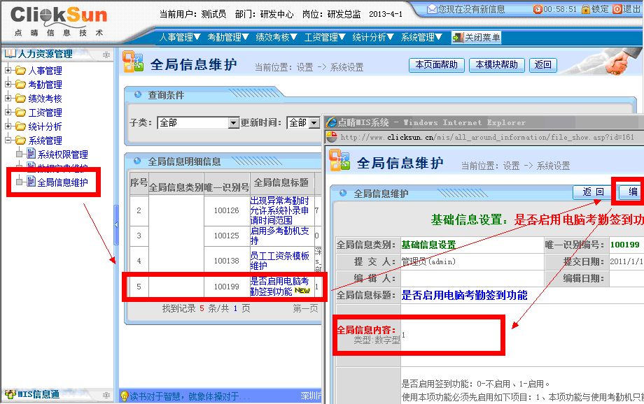

2、本项功能启用位置:点晴OA系统-》业务管理-》人力资源管理-》人力资源管理、人力资源管理-》系统管理-》全局信息维护-》100199是否启用电脑考勤签到功能,设为1启用本功能;

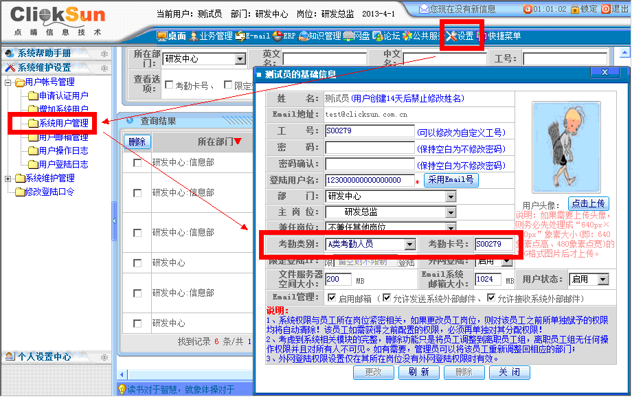

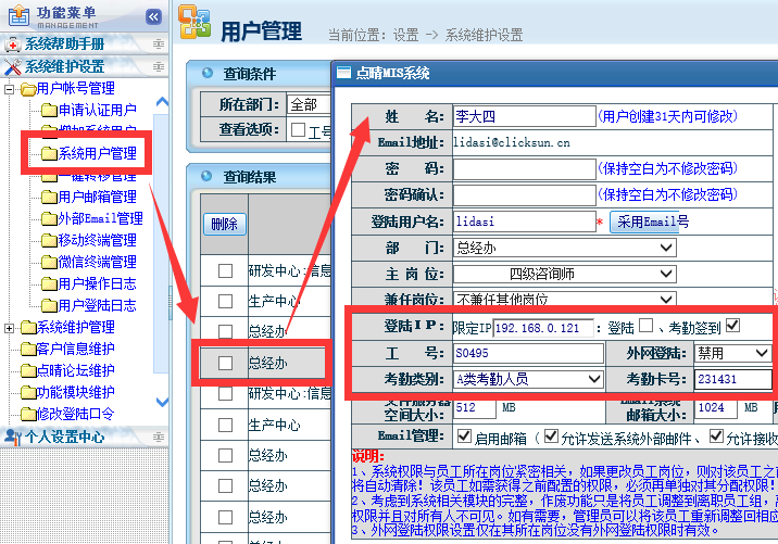

3、启用参与电脑考勤用户的电脑IP锁定功能(启用位置:点晴OA-》设置-》系统维护设置-》用户账号管理-》系统用户管理),否则用户在任意一台电脑上均可考勤,从而失去考勤的意义:
说明:
1、如果该用户设置为了电脑绑定点晴MIS信息通PC客户端登录点晴OA,那么上面的IP地址设置为:127.0.0.1或任意IP地址都可以正常考勤,考勤时系统将自动判断当前电脑是否是绑定的指定电脑,而不考虑IP地址是否正确,这个功能对于局域网外用户采用电脑考勤尤其有意义;
2、为确保指定用户必须在指定的电脑上点击考勤按钮,建议启用用户账号绑定指定PC电脑,以免用户在其他人或其他地方的电脑上登录考勤,设置方法如下:点晴OA系统如何限制(绑定/解除)用户必须使用指定的电脑PC客户端或手机APP验证后才能登录呢?。
4、在以上位置指定参与电脑考勤用户的考勤类别、考勤卡号(启用电脑考勤时考勤卡号务必设为工号,见上图)。

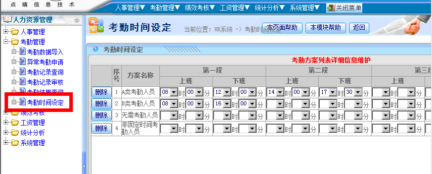

以上考勤类别修改位置:点晴OA系统-》业务管理-》人力资源管理-》人力资源管理、人力资源管理-》考勤管理-》考勤时间设定:

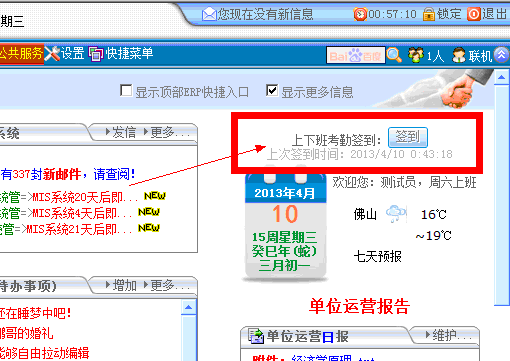

做了如上配置后,需要电脑考勤签到的用户进入点晴MIS系统后就会出现一个“上下班考勤签到”的按钮,用户进入系统后立即点击即可,如果已经签到或者还未到签到时间时,该按钮会自动禁用:

飞翔的星星(2271537515) 14:31:27
我问下 我们公司在南京和张家港有两个办公地点 现在南京这边可以在网上签到 那么张家港那边要怎么在网上签到啊?
飞翔的星星(2271537515) 14:32:16
这个系统可以同时放在两个地点么?
飞翔的星星(2271537515) 14:40:05
另外我如果在快捷菜单上加入了我的oa的外网访问地址 我用oa的内网地址进入系统签到后能不能利用这个直接切换成外网的登陆后的界面
点晴客服8(1071289759) 14:51:57
可以的,将外地的用户IP随便输一个,那个考勤签到不要勾选就行了
飞翔的星星(2271537515) 14:52:43
考勤系统还是有问题啊 我昨天测试签到的时候可以点 今天上去就是这样的
点晴客服8(1071289759) 14:52:56
切换到外网也没用,必须重新登录验证的
飞翔的星星(2271537515) 14:53:19
用其他人的号上去那个按钮就可以点的
点晴客服8(1071289759) 14:53:33
没问题的,你将光标放到那个签到按钮上就会出现提示为什么无法考勤了
点晴客服8(1071289759) 14:53:54
不是,必须以本人的身份登录后点击这个签到按钮的
飞翔的星星(2271537515) 14:54:23
是提示了 但是其他人的号也是这个时间上的 就是可以点的
点晴客服8(1071289759) 14:54:40
为灰色有如下可能的原因:1、已经签到;2、还未到签到时间范围;3、你没有设置签到类型
飞翔的星星(2271537515) 14:55:44
没有设签到类型是不显示那个按钮的
飞翔的星星(2271537515) 15:02:27
飞翔的星星(2271537515) 15:02:57
这是我用其他没有签过的人的号登陆后显示的
飞翔的星星(2271537515) 15:04:23
我昨天测试签到的时候也是过了签到时间的 但是可以签到
点晴客服8(1071289759) 15:08:44
昨天是第一次使用,系统会允许的,之后就必须按照正常的考勤时间来签到了
飞翔的星星(2271537515) 15:09:51
这个签到时间是不是根据我服务器上的时间来判断的?
点晴客服8(1071289759) 15:09:59
是的
飞翔的星星(2271537515) 15:10:09
哦 我再试下
点晴客服8(1071289759) 15:11:08
你可以通过更改考勤类型中的允许考勤前后时间来看效果的,默认是可以提前1个小时、延迟半个小时考勤的
点晴客服8(1071289759) 15:11:17
可以自己修改
飞翔的星星(2271537515) 15:11:22
哦
点晴客服8(1071289759) 15:11:41
在这个时间段范围外的时间,那个“签到”按钮是灰色
飞翔的星星(2271537515) 15:17:09
这是什么情况啊
飞翔的星星(2271537515) 15:17:36
我把时间改成了下班时间 按钮还是灰的
无泪止缄(49022925) 15:18:21
重启下服务器试试
点晴客服8(1071289759) 15:18:26
总之,系统会自动判断你当前是否应该考勤的
点晴客服8(1071289759) 15:18:34
不需要重启的
点晴客服8(1071289759) 15:18:49
将下班时间改成现在,就可以看到效果了
飞翔的星星(2271537515) 15:20:12
现在好了 是我把下班时间搞错了 应该是下午五点的
点晴客服8(1071289759) 15:20:21
