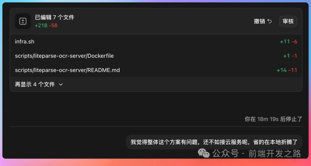

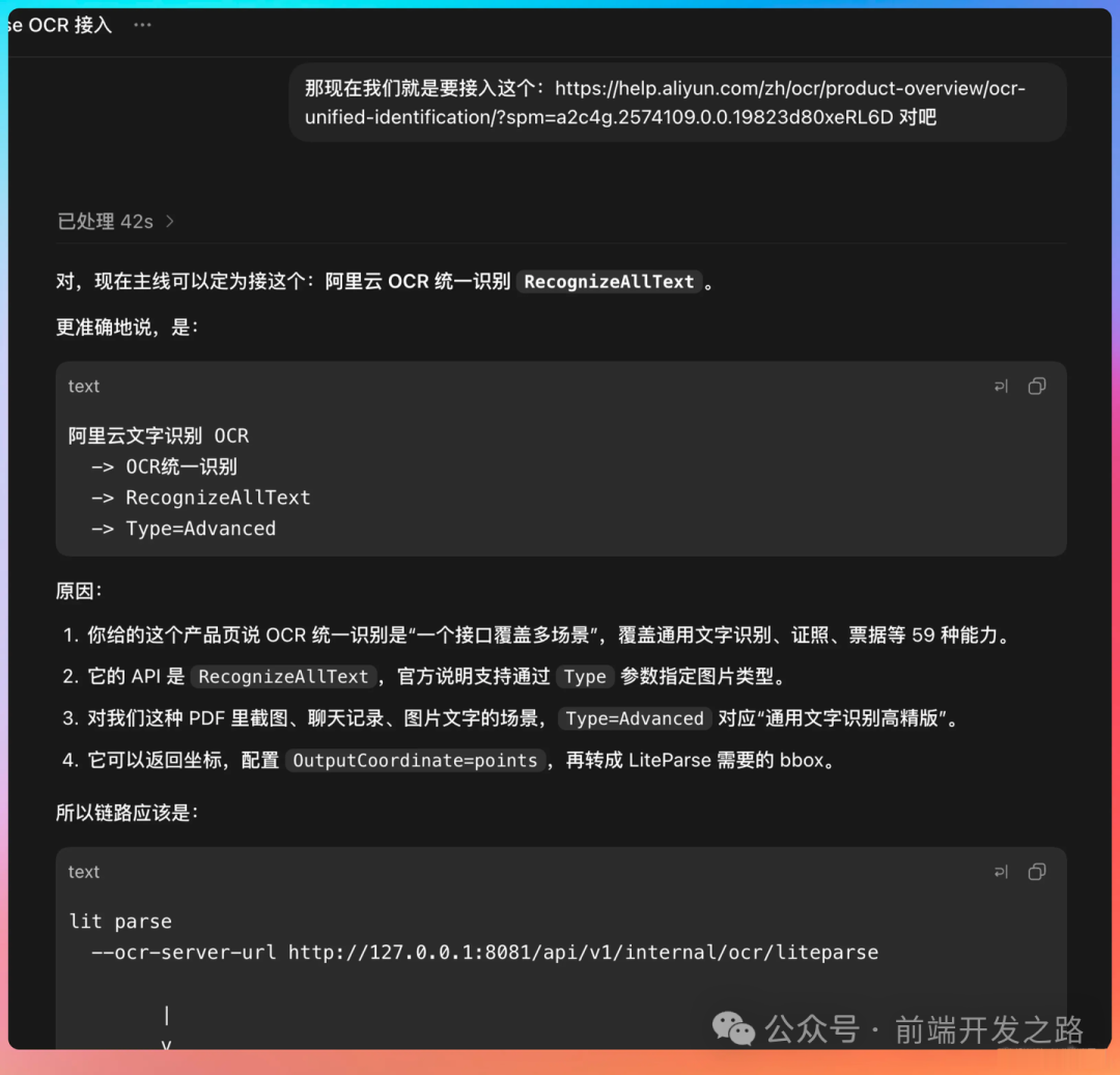

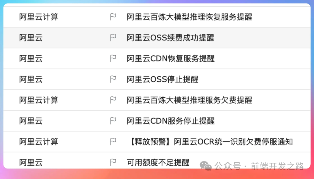

昨天我让 Codex 在自己的项目里接阿里云 OCR,一天时间账单扣掉七百多块。
麻烦之处在于,这服务开了之后没有开关能关,只能靠代码自己拦。幸亏 .env 里早留了一道全局闸 ALIYUN_OCR_ENABLED=false/true,否则真不知道该怎么收。
说白了,让 AI 帮忙写代码这件事,得跟它养出默契,不然翻车起来很疼。

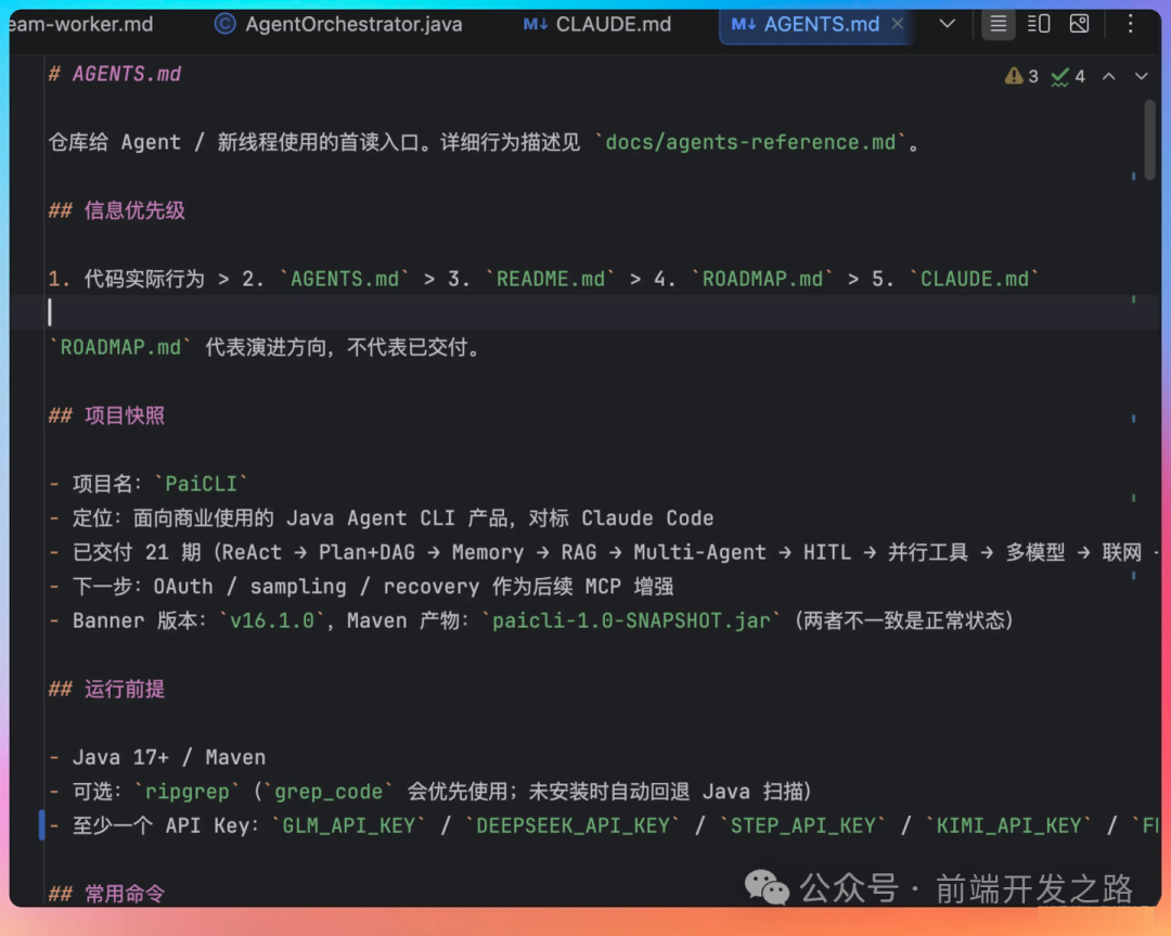

打开项目所在目录,把 Codex 或 Claude Code 拉起来。第一件事是 /init,跑完再去动 CLAUDE.md / AGENTS.md 这两份文件。
这两份文件其实是同一个东西的两套命名——Codex 认 AGENTS.md,Claude Code 认 CLAUDE.md。它们的作用相当于项目说明书,把边界讲给模型听。
AGENTS.md 要写得顶用,下面这四类信息不能少:
  • 摆在最前面的硬约束(典型例子:别每改一次代码就 build,尤其前端本来就热部署)
  • 技术栈是什么、目录怎么分
  • 写码的规矩:命名、异常怎么处理、测试要到什么程度
  • 流程顺序(比如测试先写、实现后补)
把架构上的约束和核心规则落进这份文件,每次开聊都自动带上,健忘这个毛病基本能压住。

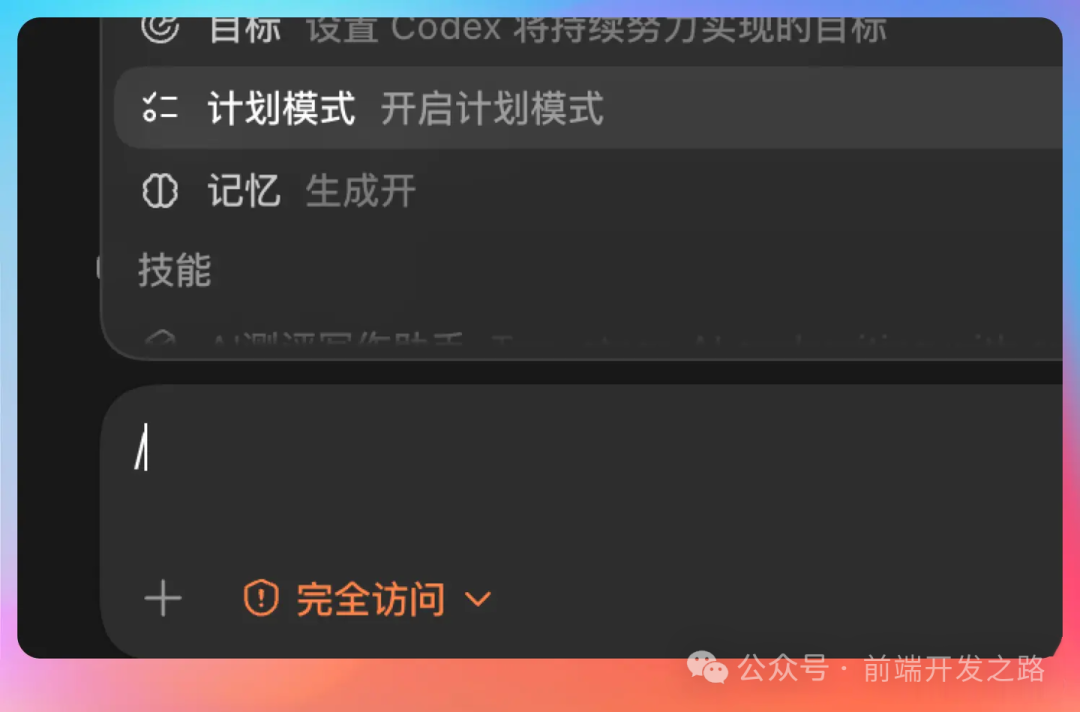

二、先让 Plan 模式把方案摆出来
需求先想透,然后切进 Codex 的 plan 模式。这一步的产出极少出错,顶多在细节上再磨一磨。
可偏偏用 Codex 的人,最常漏掉的就是它。
它在 plan 模式下不动代码,只交一份执行方案:动哪几个文件、走什么路子、拆成几步。
你要做的就是把这份方案读一遍,看不顺眼的地方当场打回去重排。这比等它码完一大坨再推倒重来省事太多。

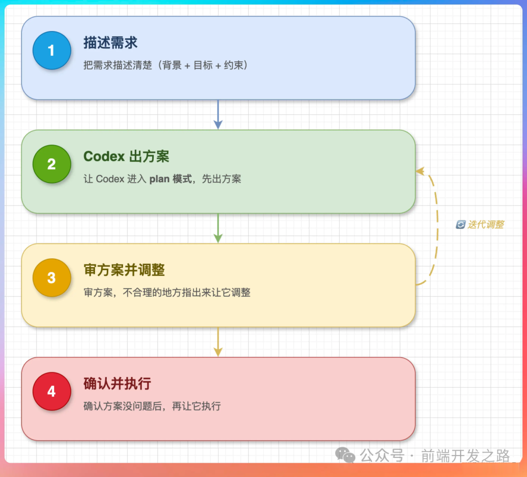

落到实操,我自己的顺序是这样:
  1. 把需求讲明白(背景、目标、约束三样齐)
  2. 让它进 plan 模式先交方案
  3. 方案过一遍,不合理就点出来让它改
  4. 方案点头了,才放它动手
我的建议是 /init 之后别再挂任何 skills。要开发或者修 bug,直接把话说明白就行,比如“xxx 列表要加一个字段,你先看现状,再讲你打算怎么动,有疑问问我”。
这么问下来,准确率能到 99% 上下。

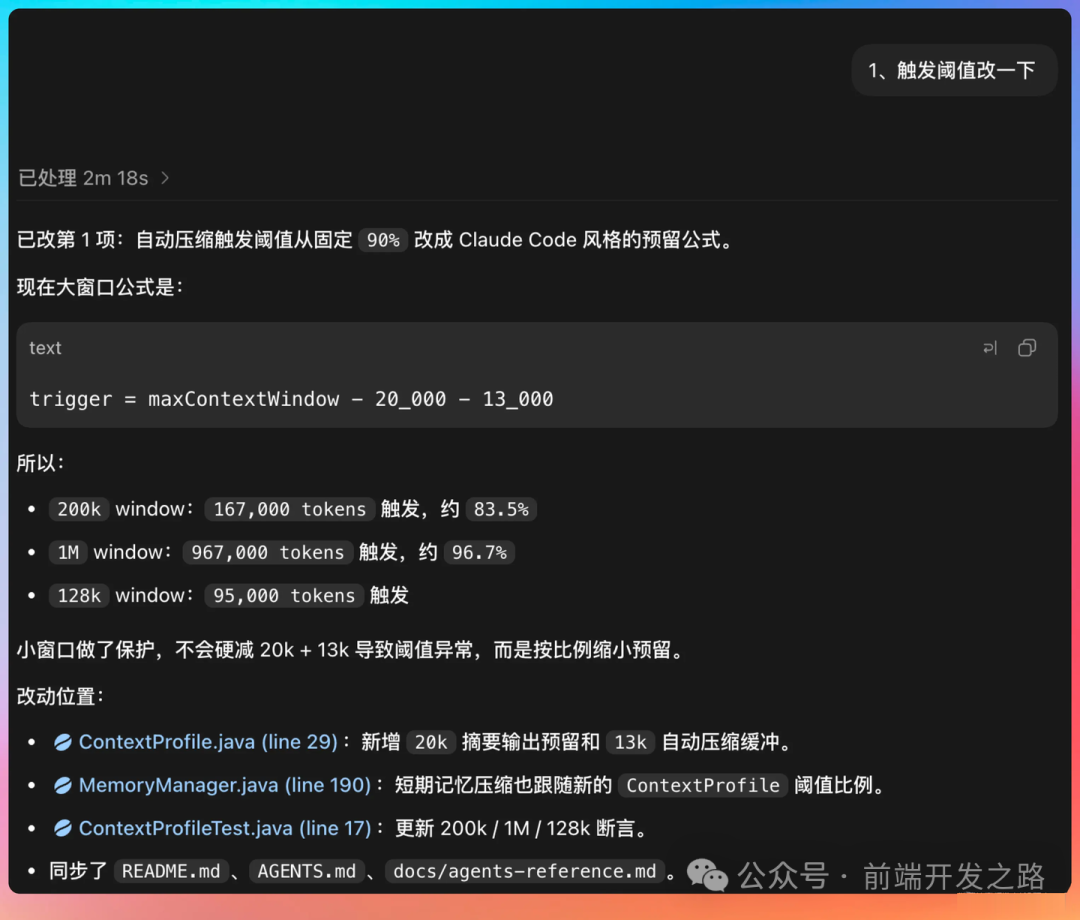

一来,上下文窗口有上限。一次性灌太多,注意力就被摊薄,早先立的规矩到后面就丢了。
二来,对话拖长,“记忆”会一路衰减,越往后越容易自相矛盾。一件事一个短对话,收尾就关,这是最稳的用法。

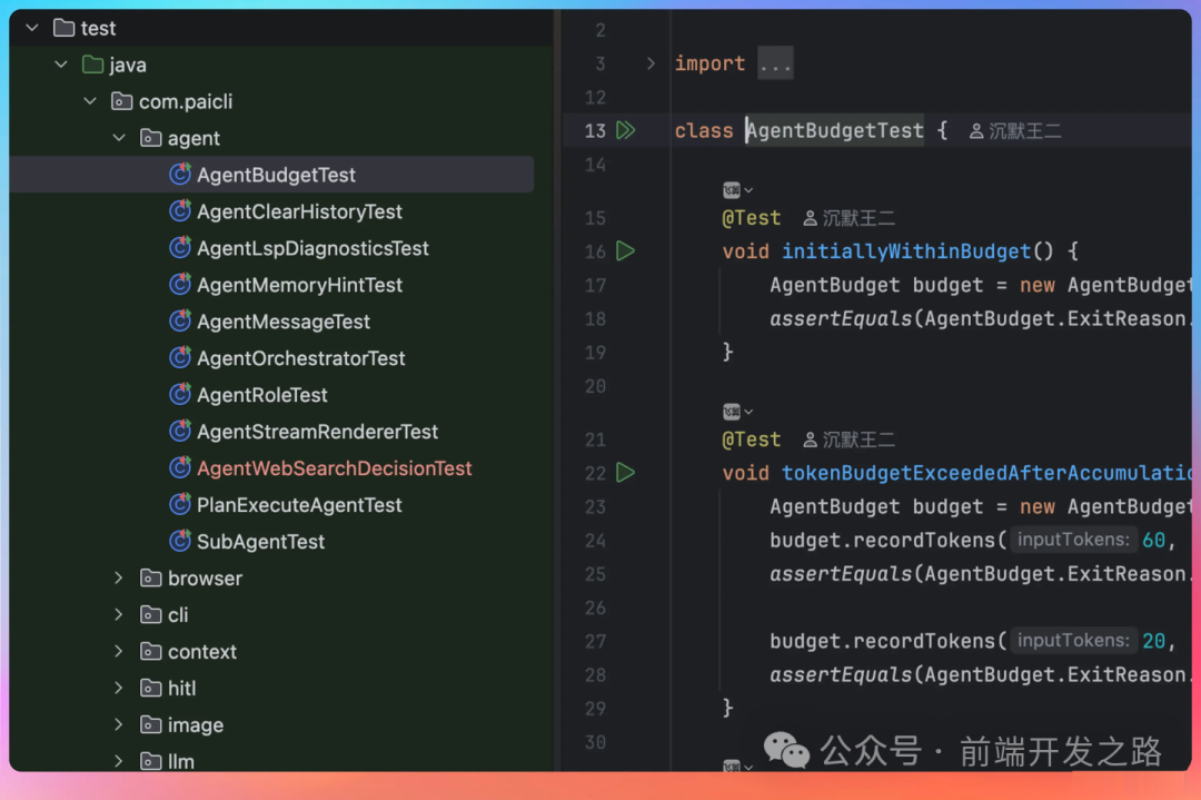

  • 在 AGENTS.md 里钉死“任何功能都先写单元测试”
  • 让它先出用例,你审过用例再放它写实现
  • 每轮改完自动跑一遍全量测试

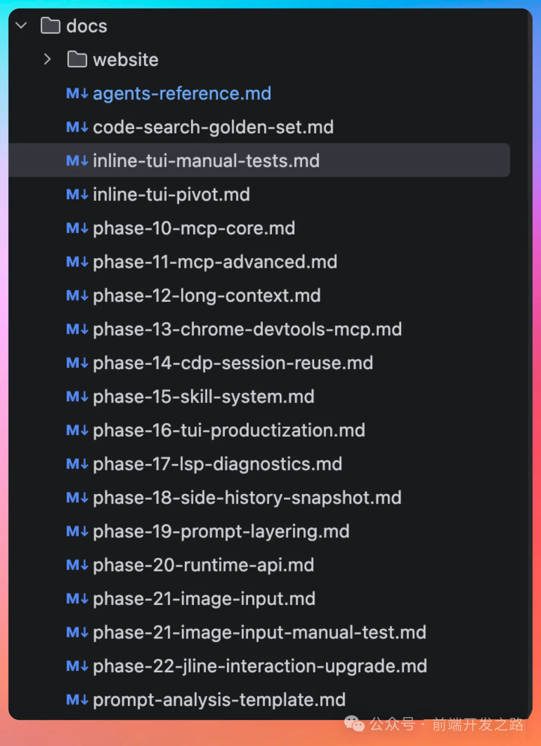

我自己那个 CLI 项目,每个功能都让 Codex 先出用例。
200 刀的额度放着也是放着,用例在手,它基本不会跑偏;万一编译挂了,它自己也会修回来。

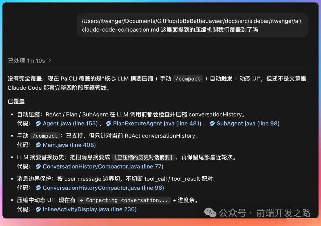

六、让几个模型互相盯着
隔一阵子就换个分工:Codex 出设计,Claude Code 挑毛病审一遍,再回给 Codex 评估怎么改。几个回合下来把任务清单定住,照着走就行。
说白了,这是拿不同模型的差异做交叉验证。

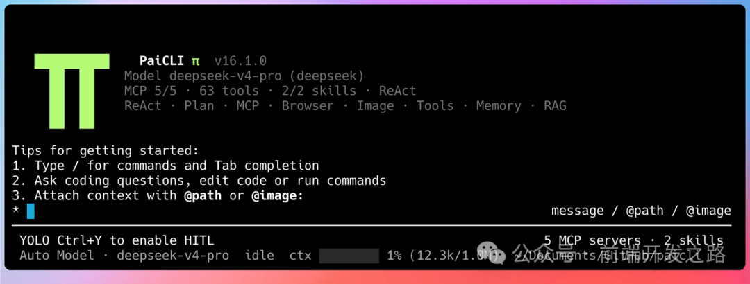

手上那个 CLI 项目就是按这套规矩跑的:一个功能过 Claude Code 和 Codex 几轮互查,再由 Claude Code 把需求拆开、落成一份标准的 markdown 开发计划,最后 Codex 照计划执行。

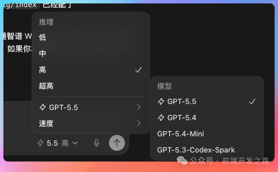

日常业务代码,GPT 5.5 xhigh 足够强悍;要做架构层面的设计,换 Claude Opus 更对路。
而且模型还在快速变强。
一两个月前试过觉得拉胯的,现在值得再试一次。GPT 5.5 跟半年前的 GPT 5 根本不在一个量级上。

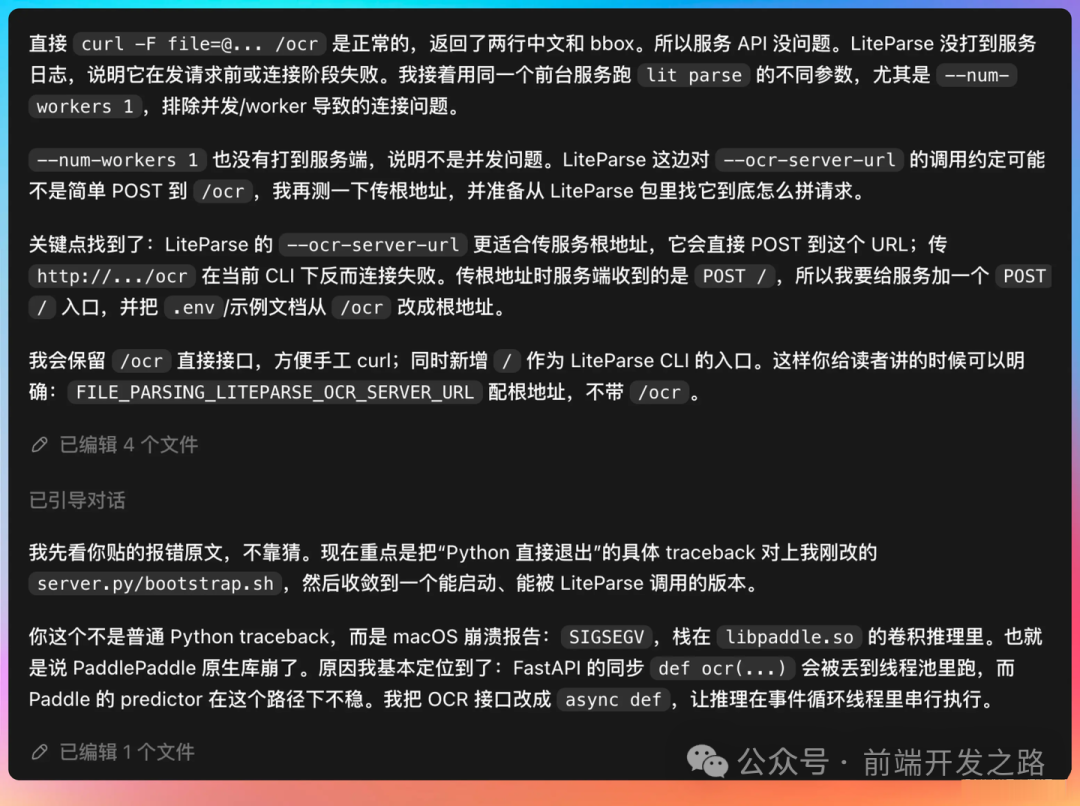

我那个 CLI 项目做 JLine 交互的时候正好撞上这事,折腾了将近一天,交互始终不对。
最后还是自己啃官方 doc,再把设计思路一句句讲给 Codex,才算收口。

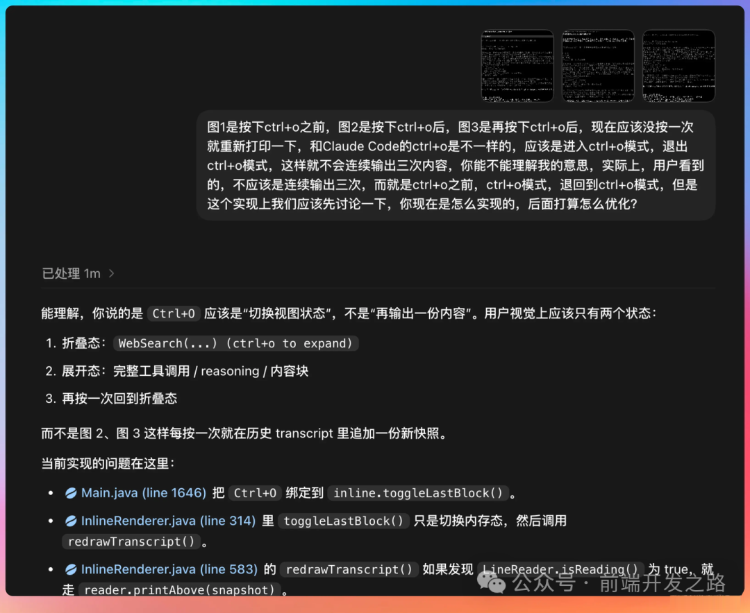

Codex 带引导能力。执行过程中一旦发现它跑偏,立刻纠回来。
该打断的时候就得打断。

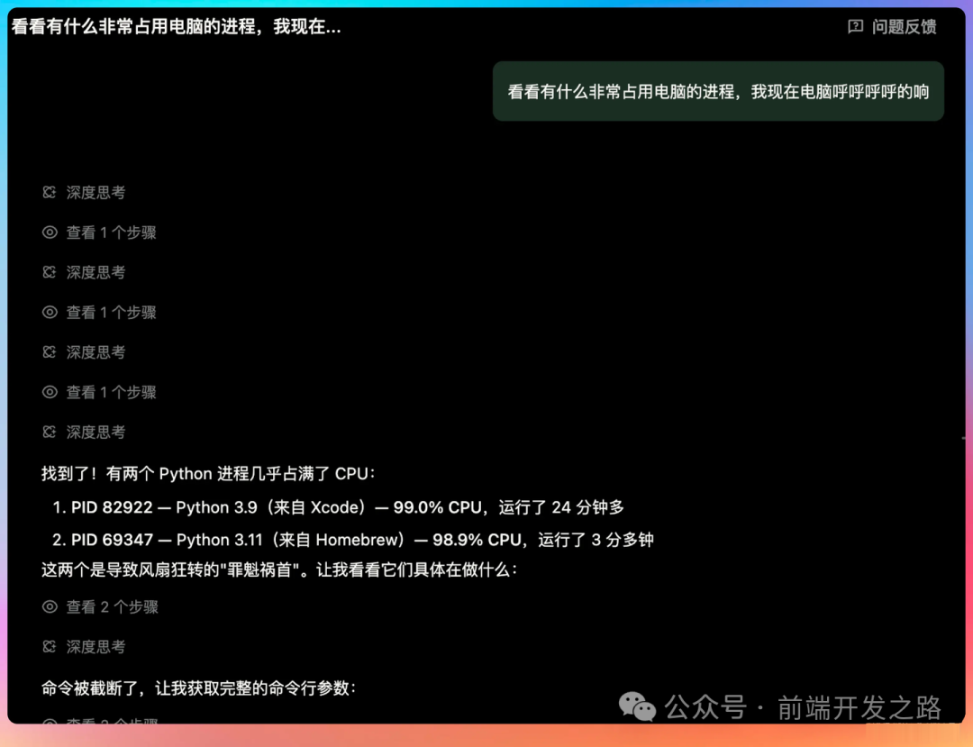

不拦着的话它真会走岔。上周对接 OCR 就碰上了,差点把 CPU 跑废。
一个 Python 进程死死吃住 99% 的 CPU,怎么都不停,风扇一路呼啸,我还当是机器配置跟不上。
现阶段它做不到完全自主。自媒体吹得再猛,离 AGI 还差得远。
