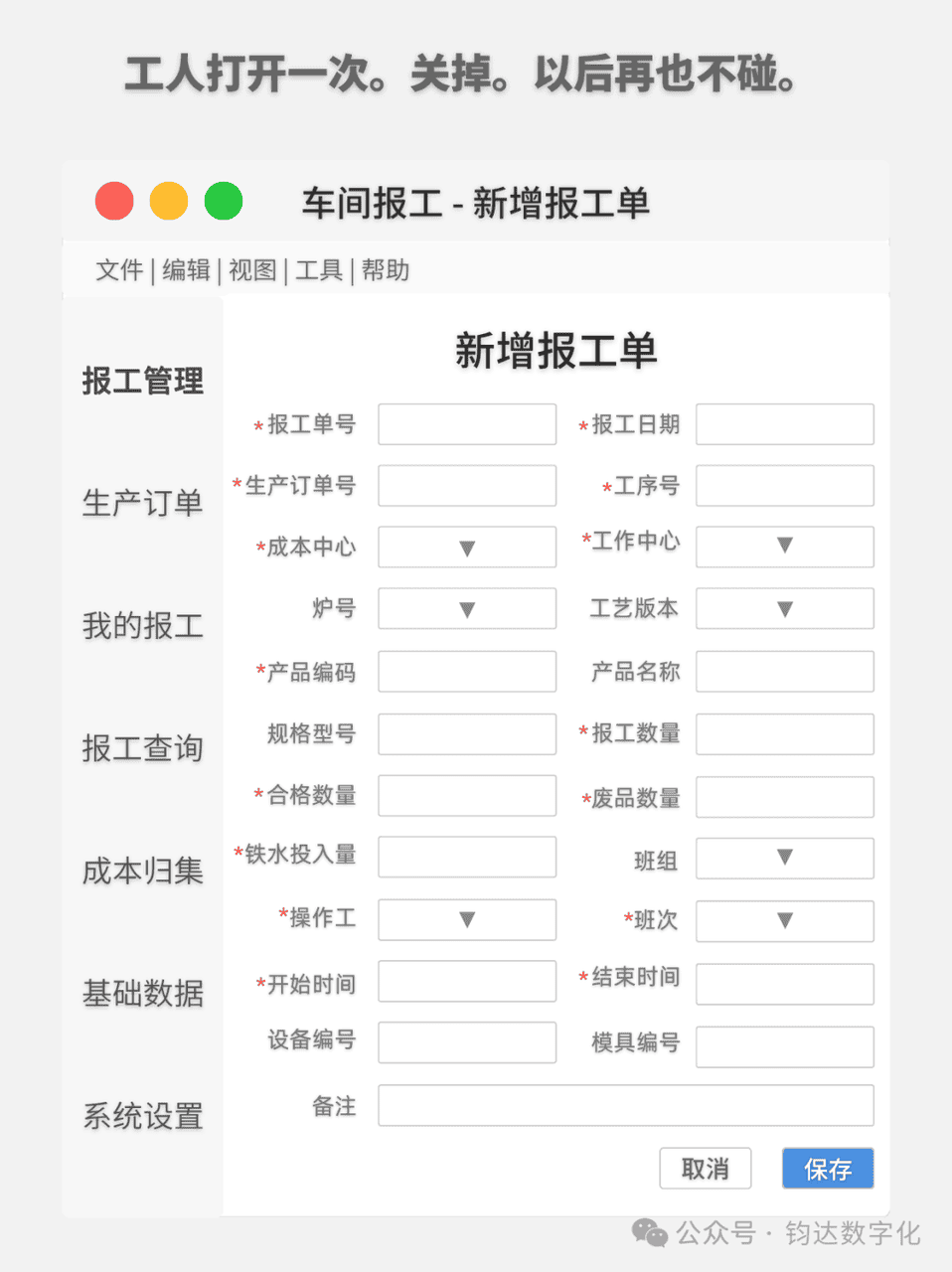

车间里三台中频炉,三班倒,停炉就是赔钱。系统上线以后,财务模块用得飞起。轮到车间报工,开炉那帮兄弟打开界面,点七个页面,填十八个字段,还要选什么“成本中心”“工作中心”“炉号”“工艺路线版本号”。一个刚扒完渣的炉工,脱了半只手套,用那根还沾着灰的手指头去戳屏幕,戳了两下没反应,转身又去加料了。

后来我们再去的时候,把车间报工做成了手机扫码,三个数:产量、废品、铁水投入量(吨)。点一下完事。复杂一点的,后面再补,先把数据流跑起来。数据实时进ERP。

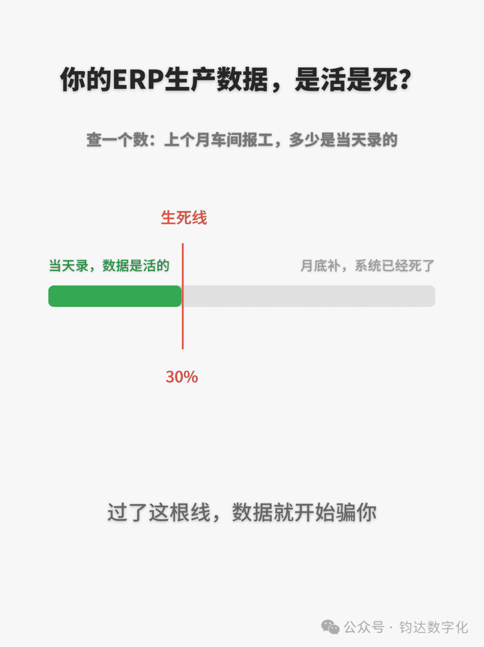

说到这,你可能已经感觉到了。你厂里的ERP是活的还是死的,不用问任何人。查一个数就知道。
上个月车间报工,多少是当天录的,多少是月底补的。
当天录的,说明生产数据是活的。月底补的,说明生产数据早就不喘气了,只是财务月底给它化了妆。
具体到你们行业,报工频率可能不一样。流水线可能每天报一次,大件铸造一个工序干好几天,外协件晚几天也正常。但不管什么行业,月底补录超过三成,生产数据基本就不实时了。不实时,计划、成本、交期就都跟着糊。
