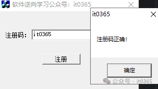

这是我们自己编写的一个简单小程序。要求输入真实注册码完成注册。

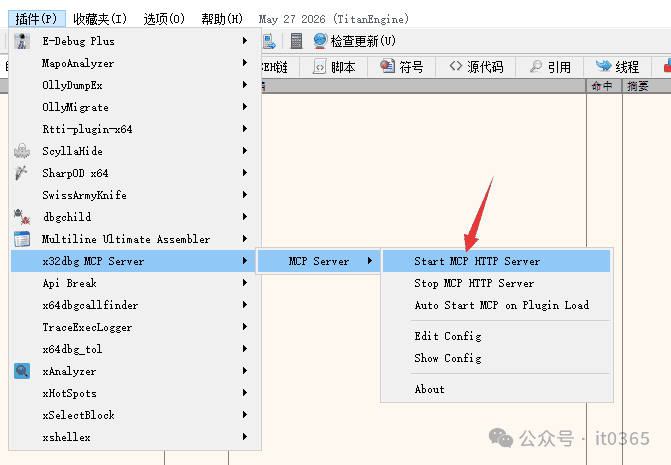

打开调试器x32dbg.exe,开启AI服务。
再打开TraeCode CN平台,接入MCP服务后。让AI干活吧。

根据AI提示,我们输入注册码 it0365再次执行,就出现了 注册码正确的 提示。
验证通过,程序已运行并弹出成功提示。整个过程结果如下:
## 验证完成 ✅- 输入注册码: `it0365`- 在关键判断点`0x00401587` 处,比较结果 eax = 0(两字符串相等)- `jnz 0x004015A2` 不跳转 ,程序落到`0x00401589` 成功分支- 界面现已弹出 "注册码正确!" 提示正确注册码确认为 `it0365` 。
