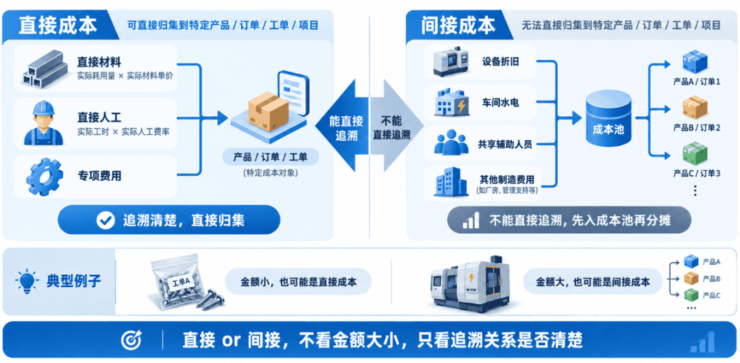

二、直接成本和间接成本,真正的区别只有一个:能不能直接追溯
直接成本和间接成本,其实没有想象中复杂。
最核心的判断标准就是:
这笔成本能不能合理、明确地追溯到具体成本对象。
能直接追溯,就直接归集。
不能直接追溯,就需要先进入成本池,再通过合理方法分摊。
常见直接成本包括:
  • 直接材料;
  • 直接人工;
  • 可以明确归属于某个订单、工单或者项目的专项费用。
比如材料成本,最基础的逻辑是:
直接材料成本 = 实际耗用量 × 实际材料单价
人工也是一样:
直接人工成本 = 实际工时 × 实际人工费率
这里要注意一点。
直接成本不是金额大,而是追溯关系清楚。
一笔金额很小的辅料,如果明确用于某张工单,也可以直接归集;一台金额很高的设备折旧,如果同时服务多个产品,就属于间接成本。
可以把材料领用、工时记录和成本对象对应起来,让直接成本尽量直接归到产品或者工单,而不是月底再用一个平均比例重新分。
直接归集越充分,后面的分摊越少,最终成本通常越可信。

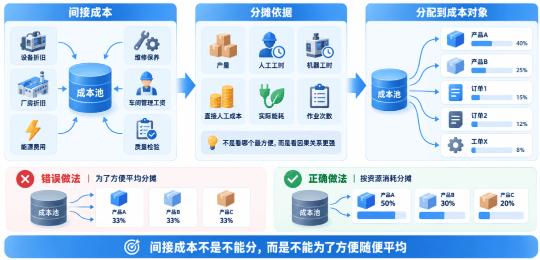

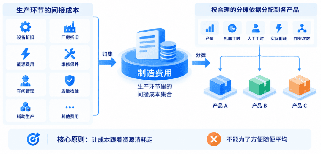

三、间接成本真正难的,不是归集,而是找到合理的分摊依据
间接成本金额通常并不难算。
真正难的是:
这笔成本最后应该分给谁,以及按什么比例分。
典型的间接成本包括:
  • 设备折旧;
  • 厂房折旧;
  • 能源费用;
  • 维修保养;
  • 车间管理人员工资;
  • 质量检验;
  • 辅助生产费用。
这些成本确实为了生产发生,但往往同时服务多个产品,所以不能直接归到单一对象。
这时候就要选择分摊基础。
常见的分摊依据包括:
  • 产量;
  • 人工工时;
  • 机器工时;
  • 直接人工成本;
  • 实际能耗;
  • 作业次数。
真正该选哪一个,不是看哪个最方便,而是看:
哪个指标和这笔成本形成之间的因果关系更强。
所以间接成本分摊最核心的原则其实很简单:
让成本跟着资源消耗走。
间接成本不是不能分,而是不能为了方便随便平均。
四、制造费用,本质上就是生产环节里的间接成本集合
制造费用经常被单独拿出来讲,所以很多人容易把它和间接成本混成两个完全不同的概念。
其实从成本归集逻辑上看:
制造费用本质上就是生产过程中发生、但不能直接归到具体产品上的一类间接成本。
它通常包括折旧、能源、维修、车间管理、辅助生产和质检等费用。
制造费用真正容易出问题的地方,不是漏记。
而是分得太粗。
如果所有制造费用都长期按产量分摊,那么产品之间真实的资源消耗差异就很容易被抹平。
真正应该关注的是:
    哪些制造费用和设备使用相关;
    哪些和人工投入相关;
    哪些和生产批次、换线或者检验次数相关;
    哪些本质上属于固定成本,只是因为产量变化导致单位分摊发生波动。
    所以制造费用核算的重点,不是把月底总额“分完”。
    而是尽量让分摊逻辑反映真实生产活动。
    我们会把制造费用、机器工时、产量、能耗和产品结构放在一起看,这样单位制造费用上升以后,可以继续判断到底是费用本身增加,还是产量下降导致固定费用摊薄。
    制造费用最容易失真的地方,不是金额错,而是分摊逻辑错。

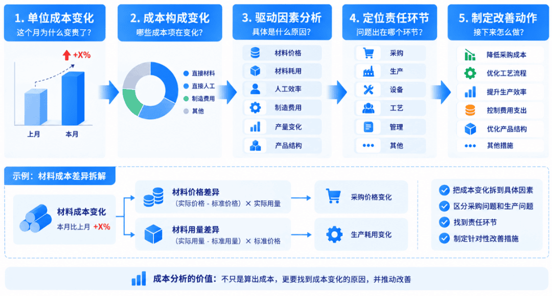

      七、成本核算真正有管理价值的地方,是把“成本为什么变化”拆出来
      如果成本核算最后只得到一个单位成本,其实价值还没有完全发挥出来。
      真正成熟的成本管理,一定会继续问:
      为什么这个月比上个月贵了。
      最常见的成本驱动可以拆成几个方向:
      • 材料价格;
      • 材料耗用;
      • 人工效率;
      • 制造费用;
      • 产量变化;
      • 产品结构。
      如果企业采用标准成本,还可以进一步做材料价格差异和材料用量差异:
      材料价格差异 =(实际价格 - 标准价格)× 实际用量
      材料用量差异 =(实际用量 - 标准用量)× 标准价格
      这两项一拆,采购问题和生产问题就能明显分开。
      人工同样可以继续拆工时差异和人工费率差异;制造费用也可以继续看费用本身变化和产量变化带来的分摊影响。
      所以真正成熟的成本分析链应该是:
      单位成本变化 → 成本构成变化 → 驱动因素变化 → 责任环节 → 改善动作
      把单位成本拆成价格、用量、人工效率、制造费用和结构因素,让管理层先看到哪个因素贡献最大,再继续定位到采购、生产或者设备环节。
      成本核算的终点,不是“这个产品多少钱”,而是“为什么变成这个价格”。
