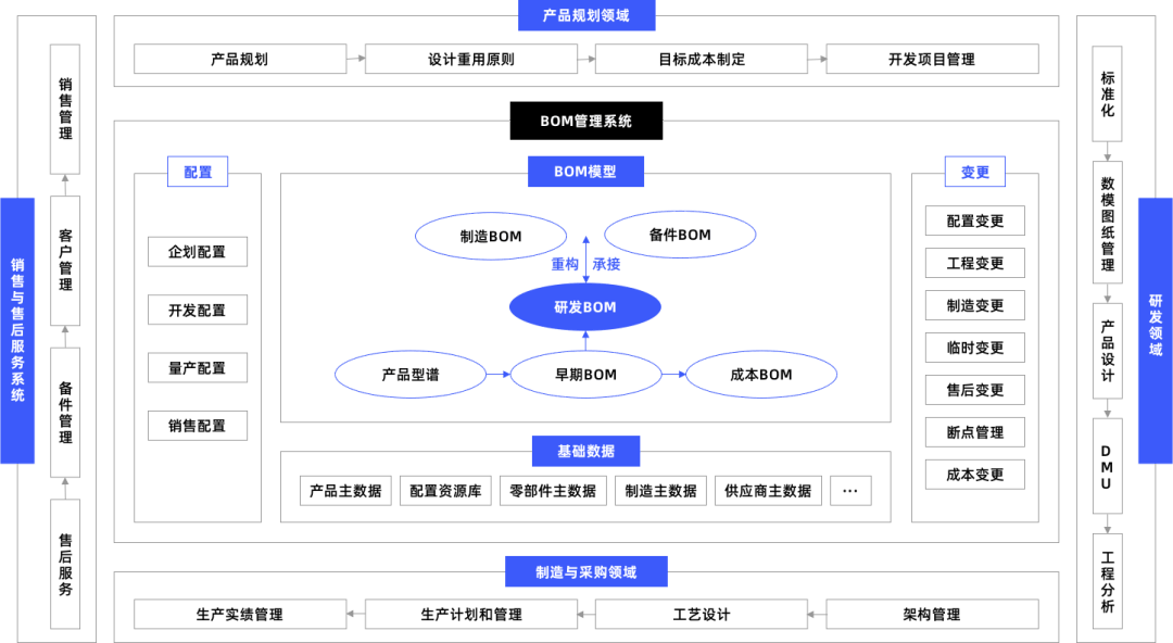

结合公司实际操作流程,将BOM分为三类:
  • 技术BOM:技术部门图纸标题栏和明细栏中所包含的物料信息。
  • 生产BOM:生产计划部门根据技术BOM分解成各个车间所需的物料,再把工艺部门提供的各标配车型的工艺定额添加进去,即形成生产BOM。
  • 工艺BOM:工艺部门在生产BOM的基础上再添加工位信息,根据各订单实际配置修改工艺定额,最终形成工艺BOM,下发到车间。

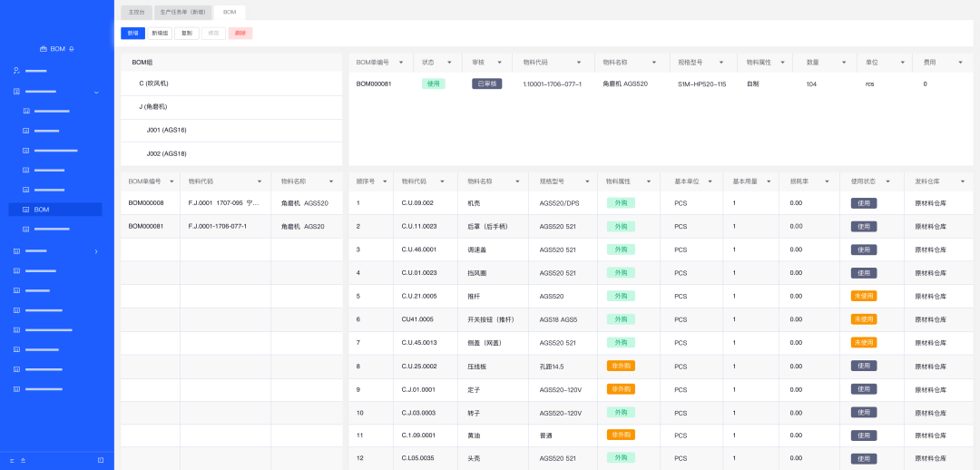

2. BOM快速导入操作步骤
  • 运行公司自制的“快速实施导入工具”。
  • 按工具提供的物料清单模版格式(包括子件型号、子件编码、子件规格、计量单位、基本用量等),维护好需要导入ERP系统的物料清单。
  • 设置好已完成的物料清单路径,进行物料清单导入。
  • 导入物料清单出错时,进入“错误日志列表”,查看错误原因,并进入物料清单修改相应错误,直至将所有BOM全部导入ERP。

公司的编码管理可借助计算机来完成,例如把编码规则的标准建立在ERP管理系统中。当某部门有新增的物资需要申请编码时,只要进入ERP申请编码页面,选择好编码分类,产品大类,计量单位,填写好物资名称、物资型号等,提交申请后相关审批人审批后,系统便自动生成新编码,大大提高了设计部门的工作效率。同样编码查询也很方便、快捷,只要输入物资编码、名称、型号等其中任一项,即可查询详细物资信息。
