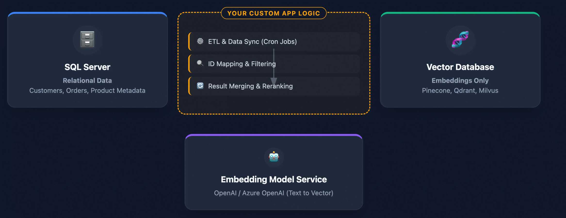

图:没有向量数据支持之前的应用程序
  该图中可以看到,做一个简单的RAG程序,需要从SQL Server中捞出数据,调用外部模型进行文本切块,向量嵌入,然后将数据再存储到外部的向量数据库中,例如Milvus
  整个程序的编排过程需要考虑数据同步、数据安全、数据一致性问题、同时还要考虑数据安全与隔离等问题。

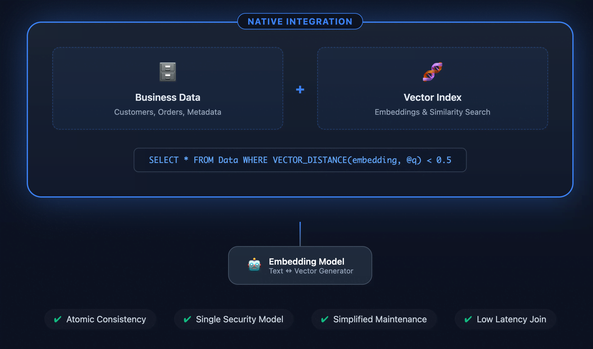

图:有向量支持之后的SQL Server 2025
  而使用内置的向量类型+语义搜索,所有操作都可以集中在SQL Server中完成。

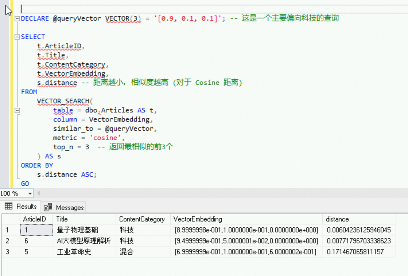

DECLARE @queryVector VECTOR(3) = '[0.9, 0.1, 0.1]'; -- 这是一个主要偏向科技的查询
SELECT
    t.ArticleID,
    t.Title,
    t.ContentCategory,
    t.VectorEmbedding,
    s.distance -- 距离越小,相似度越高 (对于 Cosine 距离)
FROM
    VECTOR_SEARCH(
        table = dbo.Articles AS t,
        column = VectorEmbedding,
        similar_to = @queryVector,
        metric = 'cosine',
        top_n = 3  -- 返回最相似的前3个
    ) AS s
ORDER BY
    s.distance ASC;
GO
示例如下:
图:进行基于向量索引的相似度检索

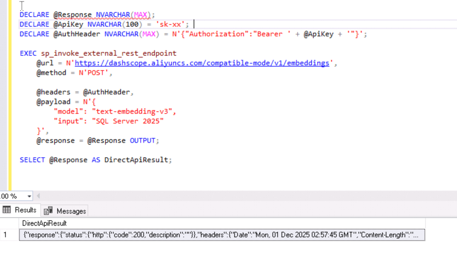

例如调用百炼对文本进行embedding的示例如下:
DECLARE @Response NVARCHAR(MAX);
DECLARE @ApiKey NVARCHAR(100) = 'sk-xx';
DECLARE @AuthHeader NVARCHAR(MAX) = N'{"Authorization":"Bearer ' + @ApiKey + '"}';
EXEC sp_invoke_external_rest_endpoint
    @url = N'https://dashscope.aliyuncs.com/compatible-mode/v1/embeddings',
    @method = N'POST',
    @headers = @AuthHeader,
    @payload = N'{
        "model": "text-embedding-v3",
        "input": "SQL Server 2025"
    @response = @Response OUTPUT;
SELECT @Response AS DirectApiResult;
图:调用外部模型服务

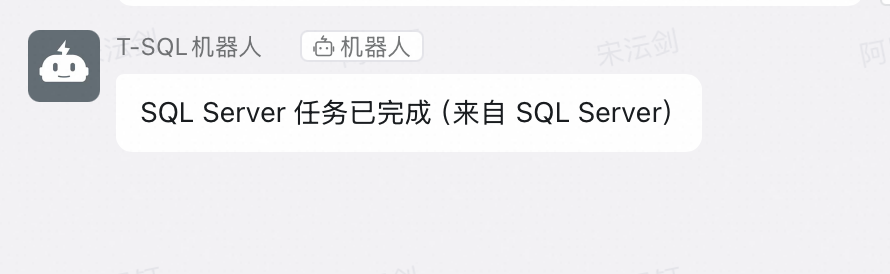

  同样,我们可以利用该函数直接触发阿里云函数计算 (FC)。例如,当数据库插入一条新订单时,直接通过 T-SQL 调用 FC 发送钉钉通知或触发复杂的业务逻辑,实现真正的“数据库驱动的Serverless架构”
  例如我们可以发送钉钉通知:
DECLARE @Url      NVARCHAR(4000);
DECLARE @Body     NVARCHAR(MAX);
SET @Url = N'https://oapi.dingtalk.com/robot/send?access_token=xxx';
SET @Body = N'{
  "msgtype": "text",
  "text": {
    "content": "SQL Server 任务已完成(来自 SQL Server)"
    @url      = @Url,
    @method   = N'POST',
    @payload  = @Body,
SELECT @Response AS DingTalkResult;
图:通过T-SQL发送钉钉通知
图:钉钉中收到消息

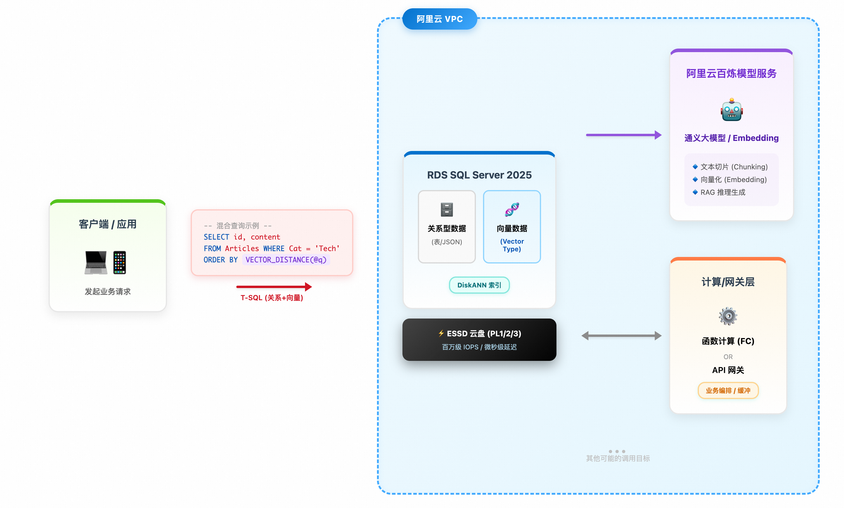

  对于阿里云 RDS 来说,一个非常直接的落地方式是:把 SQL Server 2025 当作“业务库 + 向量库”的统一承载层,底层配 ESSD PL1/PL2 乃至 PL3 盘型,利用高 IOPS 和低延迟支撑 DiskANN 的随机访问;在同一专有网络内,通过函数计算(FC)或 API 网关对接百炼上的通义大模型,将切片、Embedding、RAG 推理全部收束在一条内网链路中。相比“业务库 + 外挂向量库 + 外网模型服务”的三层架构,这种“RDS 向量库 + 内网大模型”的组合可以明显降低运维复杂度和链路风险。
一个可能的架构如下图所示:

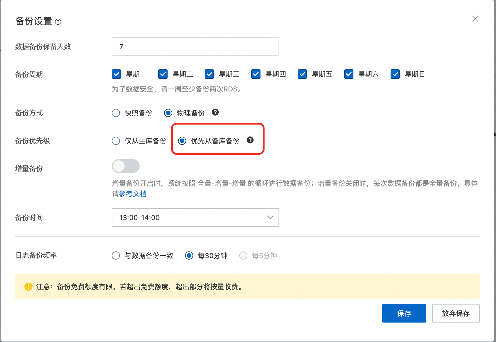

备库备份
  备份方面,SQL Server 2025 现在支持在任意辅助节点上执行完整和差异备份(此前只能做copy-only备份)。这意味着主库压力可进一步减轻,备库可以定期承担备份任务而不影响主库事务处理
  在阿里云RDS for SQL Server的控制台上,对于企业集群版实例,可以做到备库备份,未来我们也会针对SQL Server 2025推出全量备份与差异备份的能力,进一步释放备库的资源。
图:阿里云RDS for SQL Server集群版支持备库备份
  这里值得一提的是很多使用阿里云RDS SQL Server集群版的客户,AlwaysOn备库不仅用于作为HA的备节点,同时只读实例还可以分担报表和分析负载。在过去,由于统计信息更新不及时,主库和只读库的查询性能可能差异巨大。SQL Server 2025 默认在辅助副本上启用 Query Store。主库的统计信息会更智能地同步给只读库,同时只读库的运行时统计信息也会回传。这会更大可能减少主库和备库同SQL的性能表现差异。

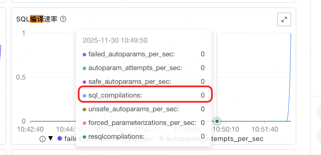

  之前版本遇到的一个问题是大量并发同时进来执行sp_executesql时,会重复多次编译,引起所谓的“编译风暴”,会瞬时体现在高CPU上,在阿里云RDS控制台可以看到相关指标,如果有 100 个并发请求,且缓存中没有计划,会 100 次编译,生成 100 个重复的执行计划。
图:阿里云RDS for SQL Server控制台关于编译的性能指标
  而通过下面命令,可以允许加编译锁,只编译一次
USE [YourDatabaseName];
GO
-- 开启优化选项,强制 sp_executesql 获取编译锁
ALTER DATABASE CURRENT
SET OPTIMIZED_SP_EXECUTESQL = ON;
GO

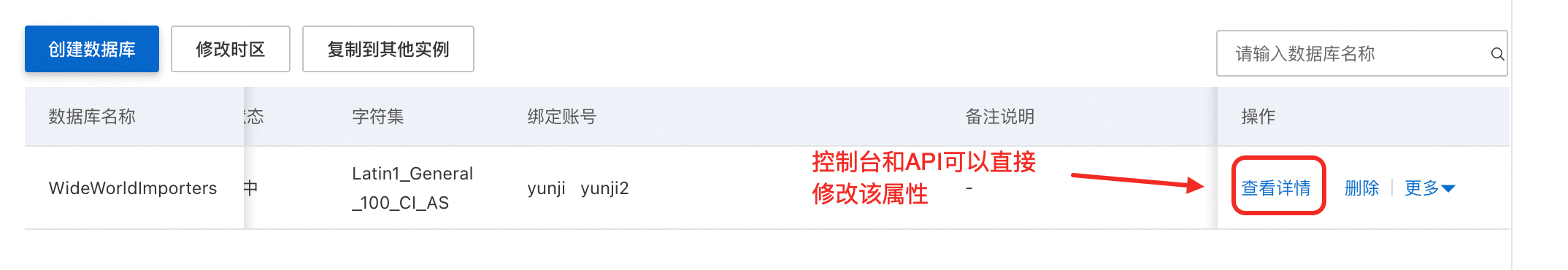

  未来在阿里云控制台与API上,我们也会针对SQL Server 2025增加对该选项的支持。
图:阿里云RDS SQL Server对于数据库级别的属性管理
