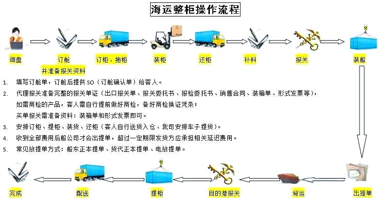

3)装柜流程详解
在货代行业中,装柜是指将货物进行装箱或装载的过程。其流程通常包括以下几个步骤:首先,发货人需要自行联系拖车前往提柜,并确保拖车具备合适的尺寸和承载能力;接着,在指定的地点,发货人需将货物逐一装入柜中,并注意货物的摆放顺序和稳定性;最后,装载完毕后,发货人需与拖车司机共同确认货物的数量和质量,以确保装柜的准确性。整个装柜流程需要发货人全程参与并监控,以确保货物能够安全、高效地完成装载任务。
4)装柜前的准备
在开始装柜之前,需要先拟定一份详细的装柜方案。这个方案要根据货物的实际情况来制定,包括确定合适的箱型和箱量,规划好货物的装载顺序,以及考虑如何平衡货物的重量。此外,还需要为可能的海关查验做好准备,例如将查验没有问题的货物放在容易找到的位置。
同时,要确保货物已经提前准备妥当,避免在装柜时才发现货物缺失或不全,导致不必要的等待和延误。工厂或仓库方面需要提前准备好装箱清单和装柜记录表,并安排好理货、叉车和工人等人员。当柜子到达时,应立即开始装载,确保各个环节的顺畅衔接。
此外,还需要准备好相机或手机等拍照设备,并确保其电量充足。在装柜过程中,应适时拍照留底,以备不时之需。同时,根据实际情况可能需要准备卷尺、磅秤、透明胶等其他工具。
最后,还需要考虑好运输车辆的安排,包括需要几辆车、哪辆车先到、何时开始装货、预计何时完成装载等细节。甚至还需要关注一下天气预报,以应对可能出现的不可测因素。
