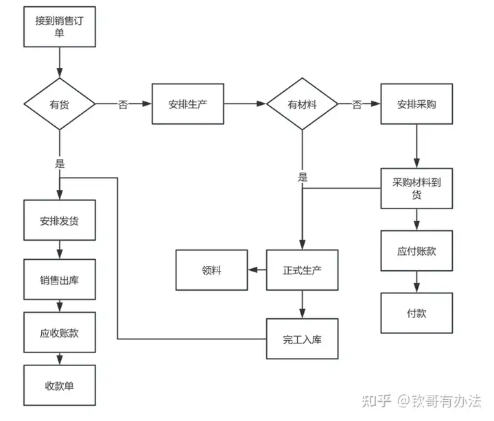

一个生产、贸易型的企业,首先要卖东西吧,那卖东西就分为几个步骤:
1、客户来下单,我要记录一下是谁来下单,下了什么东西,多少数量,卖他多少钱,这个就叫做销售订单;
2、有货的话要安排出货了,那么我要通知仓库出货;
3、没货的话工厂就要安排生产了;
4、安排生产就要看看有没有材料,材料不够就要去买;
5、材料齐全就可以开始生产,就有生产的领料和完工入库;
6、然后就可以把货发出去了,销售就出库了;
7、接下来结算,买了多少,卖了多少,该收钱该付款都去执行;
8、整个过程进行核算,买材料的成本、制造的成本(工、费)等等其他成本,得出企业的财务数据。
这就是大部分生产贸易型企业的业务,当然了,反向的流程我没说,但是就是反过来而已。比如产品退货、采购退货、生产退料等等。
不难总结,企业业务的关键拆解出来就是:出库、入库、收款、付款。这4大动作的分解构成了企业的各类业务,最终再进行核算。

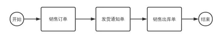

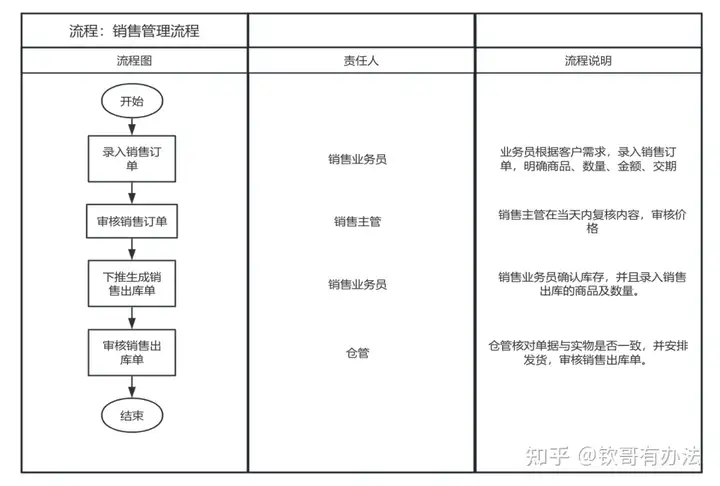

业务流程不同于软件运作流程,举个例子:
软件流程是:
但是,企业的实际情况只有一名销售业务员和一个仓管,他们都在办公室。那么这个时候,发货通知单就不是一定要存在的了。那么流程可以是:
这个就不是通用的流程了,得根据各个企业不同的情况而定。所以在明白ERP管理系统的运作流程之后,想要用得好,就必须管好基础资料,管好流程。没有这两个前提,用哪个品牌的软件都是白扯!
