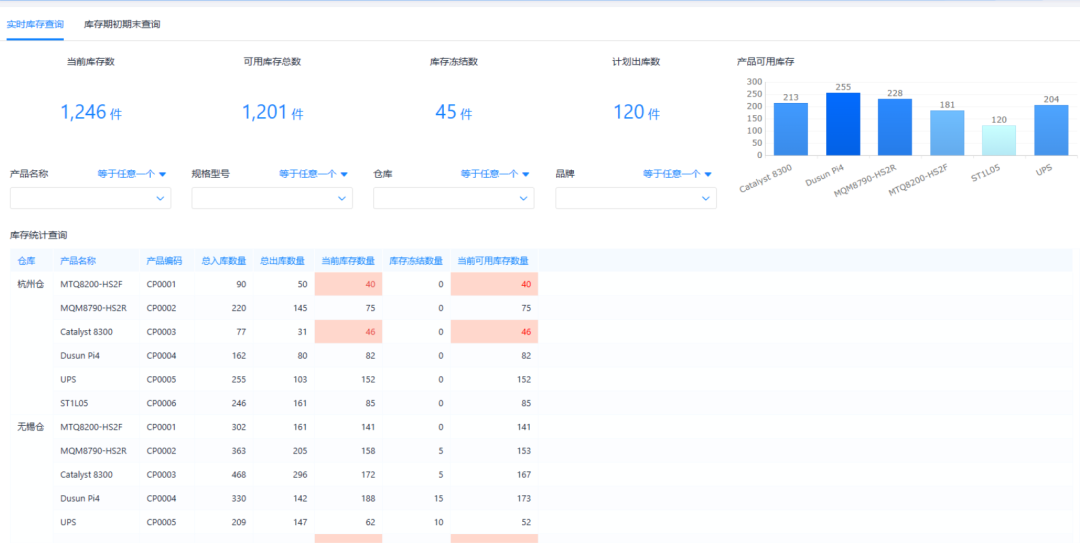

前面说了那么多理论,那到底要怎么把这些变量真正“算出来”?
其实不需要什么高大上的系统,哪怕用 Excel 就能跑起来:
1. Excel 表格
适用于中小企业、初步建立库存逻辑阶段。
  • 用 AVERAGE() 算平均需求;
  • 用 STDEV.S() 求需求标准差;
  • 用 NORM.S.INV() 查服务水平Z值;
  • 用公式一拉,就能批量算出安全库存值。
2. WMS/ERP系统内置模块
适用于有一定系统基础的企业。
  • 配置“安全库存策略”;
  • 设置Z值、计算周期、参考字段;
  • 系统定期刷新,触发预警和补货建议。

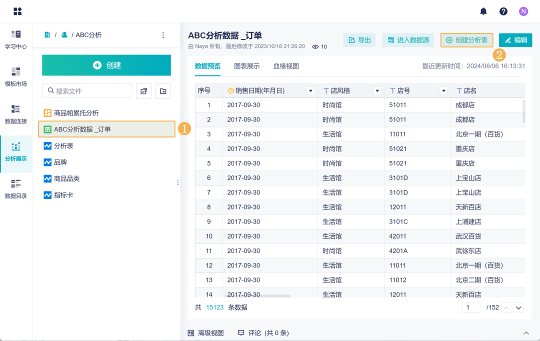

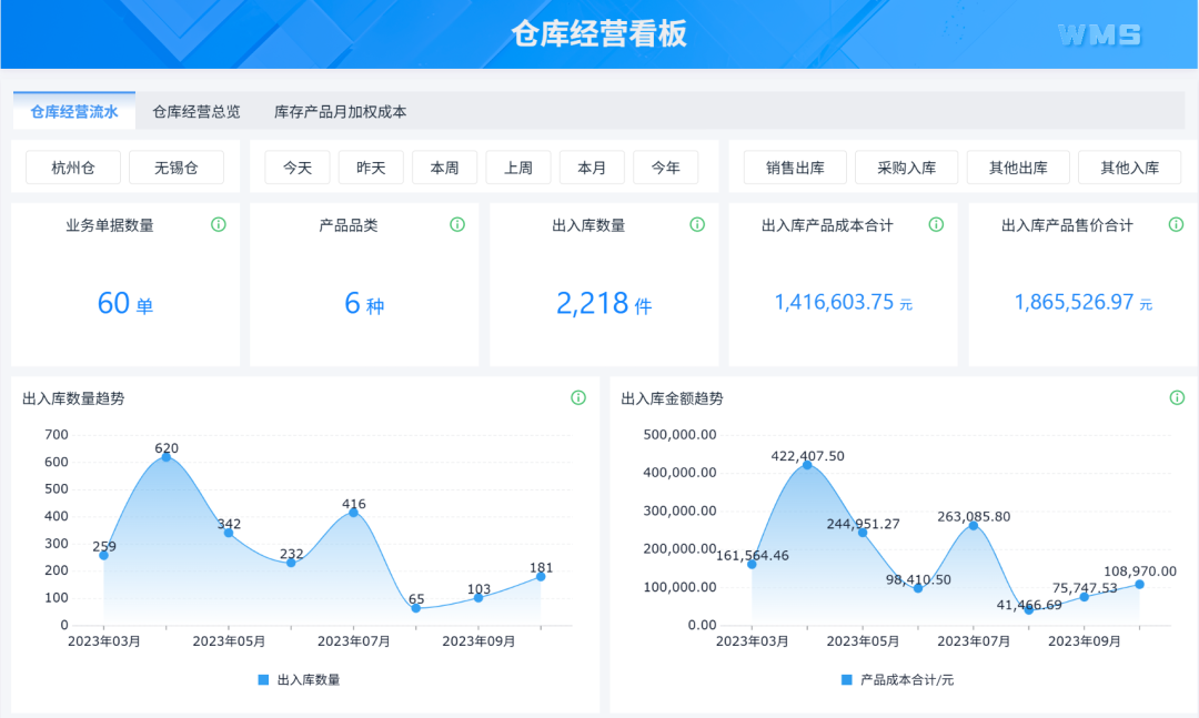

3. BI工具或库存优化系统
适用于SKU数量多、需要精细管理的企业。
  • 支持多SKU批量运算、ABC分类、安全库存 vs 实际库存对比;
  • 可视化呈现库存风险与动态补货建议。
