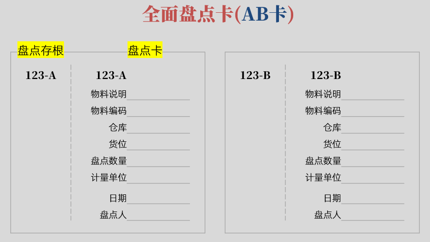

第二项工作,设计好盘点卡。盘点卡的作用,就是告诉盘点人员去哪里盘点,要盘点哪些物料,然后把盘点结果记录在盘点卡上。
上面是盘点卡的样张。因为同种物料要盘点两次,所以在设计盘点卡的时候,可以设计A卡和B卡两张盘点卡, A卡给A组用,B卡给B组用。A卡和B卡上面的核心内容是一样的。每张卡都附有盘点存根。就像我们的电影票或者飞机票,在入场的时候,要把存根撕下来给影院或者飞机上的工作人员。
第三项工作,把整个仓库划分为多个小区。比如把仓库划分为5个小区域。只要仓库布局不是特别离谱,那么这种划分应该很简单。划分好小区以后,要规划好每个小区的盘点路线。假设路线的起点为A,终点为B。在正式开始盘点的时候,AB两个小组同时开始盘点。A组从A点开始盘,B组从B点开始盘。
不管是A组还是B组,在盘点完一个物料之后,一定要把盘点结果填写在盘点卡上面,然后要把盘点存根撕下来附在物料上面。将来盘点结束之后,如果物料上面有两张盘点存根,说明被盘点了两次。如果只有一张,说明还需要盘点一次。如果一张也没有,说明这个物料很可能没有被盘点到。
另外要注意的是,在盘点过程中,两个小组是独立进行的,不允许双方沟通盘点信息,尤其不能沟通盘点数量。

当两个小组都盘点完之后,接下来是处理盘点结果。前面已经说了,由C组牵头来处理盘点结果。比如在A和B两组完成盘点之后,会收集到很多记录好的盘点卡,正常情况下,每种物料应该会有两张盘点卡,对于这些盘点卡要进行核对,只有当同一种物料的两张盘点卡上记录的盘点数量相同时,才能最终确定这种物料的在手量。
如果有些物料只有一张盘点卡,说明漏盘了一次,需要补充盘点。如果连一张盘点卡都没有,可能是两次都漏盘了,也可能是仓库里面该物料的数量是0,也就是没有这种物料了。这些盘点后的处理工作,都由C组人员来协调完成。怎样做好这些工作,这里就不再进一步展开。
