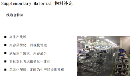

一、线边仓:生产线的贴身 “补给站”
线边仓有着独特的特征。首先,它离生产线近,这大大缩短了物料运输的距离,减少了物料配送时间,提高了生产响应速度。想象一下,生产线急需物料时,近在咫尺的线边仓能迅速提供支持,避免因物料等待而造成的生产停滞。
其次,线边仓实行库存显性化、目视化管理。通过可视化标识,工作人员能一眼看清库存状况,及时掌握物料的余量,方便进行库存预警和补货操作,避免缺料和库存积压。
线边仓还致力于满足生产需求的同时实现库存最少,在保障生产的基础上,减少资金占用和仓储成本。对于非标器具,会考虑搬储运一体化,提高物料搬运和存储的效率。并且采用单元化配送,定时为生产线提供补充,让物料供应稳定有序。

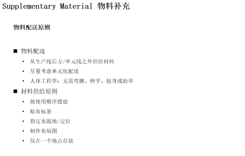

三、物料配送:生产线的 “营养输送线”
(一)配送原则
物料配送从生产线后方 / 单元线之外供给材料,尽量采用单元化配送,减少物料配送过程中的混乱和错误。遵循人体工程学原则,让操作人员无需弯腰、伸手、扭身或抬举就能方便地获取物料,降低劳动强度。
(二)材料供给原则
材料按使用顺序摆放,操作人员能按作业顺序快速拿到所需物料,提高操作连贯性。物料贴有标签,方便识别和查找。指定来源地 / 定位,制作布局图,让物料存储位置清晰明了,仅在一个地点存放,避免物料分散导致的寻找时间浪费。

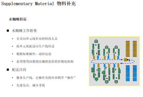

四、水蜘蛛:物料配送的 “超级快递员”
水蜘蛛是负责向单元线补充材料的人员。他们按单元化配送向生产线传送物料,根据标准操作适时运送,确保生产线物料不断供。并且必须使用 5S 原则确保良好的目视化控制,让工作区域整洁有序,物料状态一目了然。
水蜘蛛配送的目的是服务生产线,让操作员按作业顺序专注 “操作”。采用先进先出的方式,减少物料寻找时间,保证物料质量,避免因物料积压导致的过期、损坏等问题。
