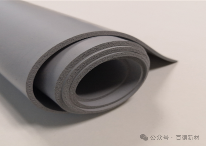

汽车泡棉各种各样,让人眼花缭乱,应该怎样分门别类呢?一篇文章讲清楚,以下是按照泡孔结构、硬度、密度、发泡方法、材质对汽车和新能源行业用到的泡棉进行的分类汇总:

弹性好、缓冲性能优异、耐油耐溶剂,但耐高温性较差
PU 泡棉
汽车座椅缓冲、隔音密封、电池包防震
