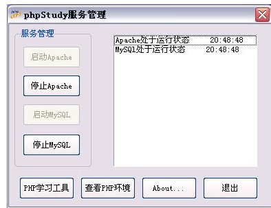

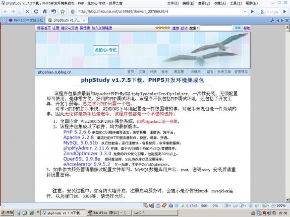

PHPStudy不一样,它含有IIS+PHP和Apache+PHP,软件推荐设置是后者。在任务托盘里也有图标,可以打开面板来看服务运行状态,也很简洁。一次性安装,无须配置即可使用,是非常方便、好用的PHP调试环境.该程序不仅包括PHP调试环境,还包括了开发工具、开发手册等.总之学习PHP只需一个包.对学习PHP的新手来说, WINDOWS下环境配置是一件很困难的事;对老手来说也是一件烦琐的事.因此无论你是新手还是老手,该程序包都是一个不错的选择.
软件下载地址:http://download.pchome.net/development/sever/php/detail-40373.html

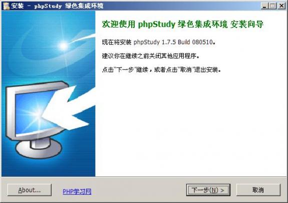

二、 安装。双击phpStudy.exe:
2.1 选择语言,有English 和 简体中文 两种可选,【确定】:
2.2 安装向导的说明,phpStudy集成的特别好,基本上向导包括了所以需要的设置,【下一步】:

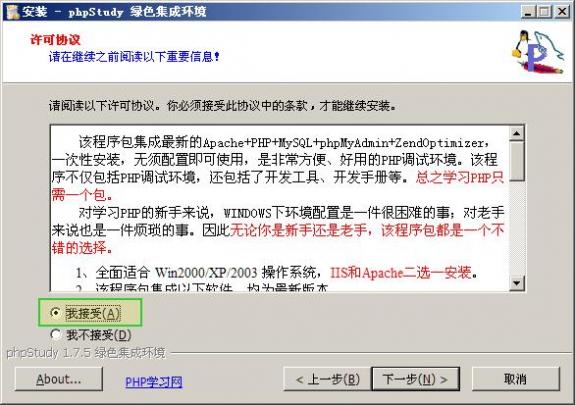

2.3 许可协议,有的选择吗,【下一步】吧:

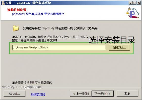

2.4 提示很清楚,选择集成环境的安装路径,默认在“C:\Program Files\phpStudy”。然后【下一步】:

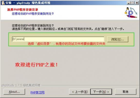

2.5 选择“虚拟文件夹”,以后你做好的php文件就放在这里进行测试,本文为“D:\www”,可以任意选择,但不要选择中文目录。然后【下一步】:

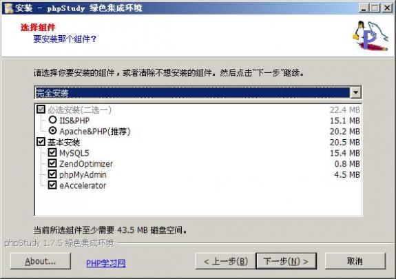

2.6 选择需要安装的组件,IIS和Apache二选一,本文选择Apache。如果系统已经安装了IIS,请选择IIS&PHP,不然可能会产生冲突。然后【下一步】:

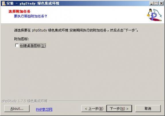

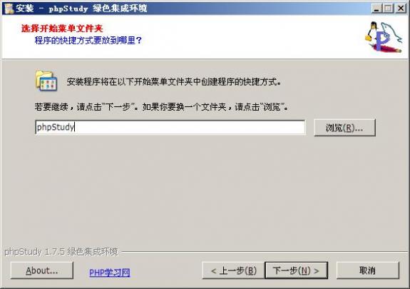

2.7 安装 快捷方式 和 桌面图标:

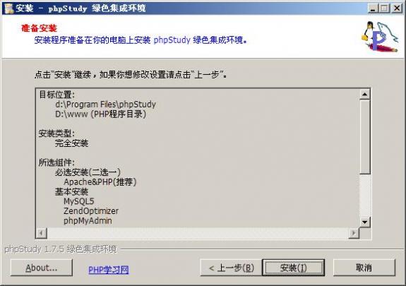

2.8 安装向导中选项的确认,然后点击【安装】:

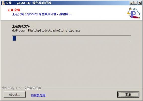

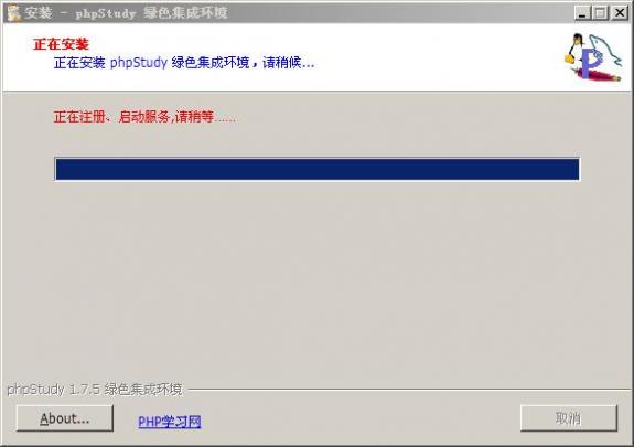

2.9 开始复制文件,注册、启动服务:

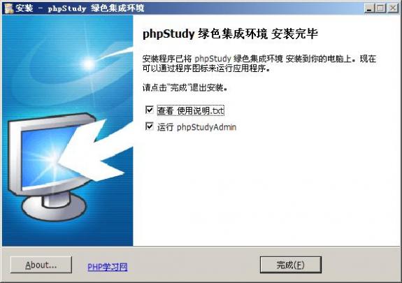

2.10 终于装好了:

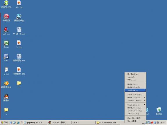

三、 安装好并启动后,会在“系统托盘区”显示一个图标,点击图标左键,会弹出管理菜单,具体的功能,大家慢慢了解吧:

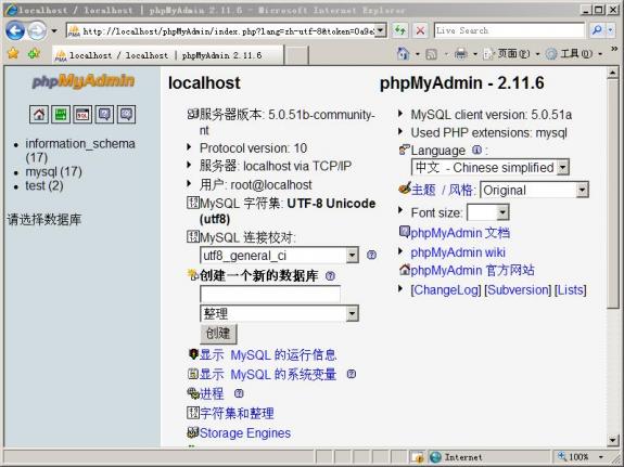

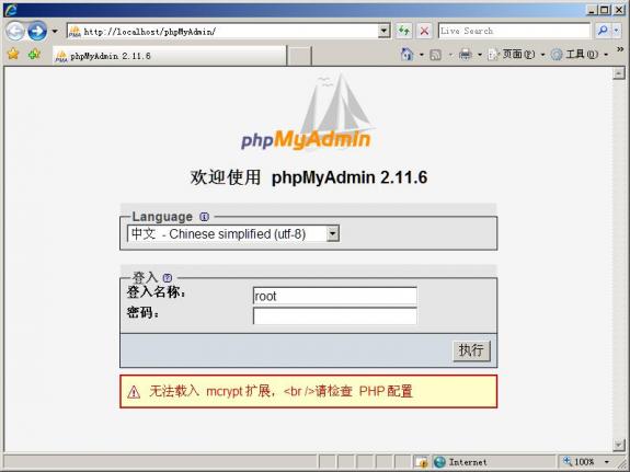

四、 MySQL的管理,点击菜单的phpMyAdmin,弹出如下图。默认的MySQL数据库用户名:root,密码root,主机名为:localhost。

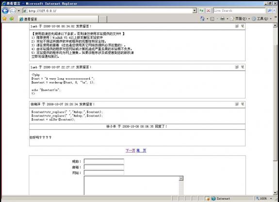

五、测试安装成功了吗,在浏览器地址栏输入“http://127.0.0.1”或“http://localhost”,能显示文件列表,就是安装成功了:
拷贝个PHP文件到“D:\www”内,看看能不能解析出来,吼吼,偶的成功了。
