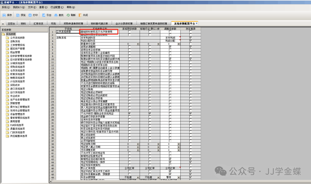

在K/3 Wise 中V12.3以后的版本增加了参数【基础资料审核后才允许被使用】,按照以下步骤即可实现基础资料审核后才允许被使用:
1、登录 K/3 主控台后,依次单击【系统设置】→【系统设置】→【系统参数配置】,双击明细功能【系统参数配置平台】,打开【系统参数配置平台】界面;
2、单击【公共系统参数】,在【公共系统参数】里将参数【基础资料审核后才允许被使用】的【调整后参数】单击选中,然后单击工具条【保存】按钮后退出即可。

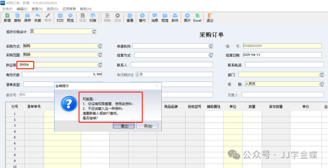

下面截图中的00004供应商状态修改成“未使用”:
在采购订单制单时输入00004直接报错,截图如下:

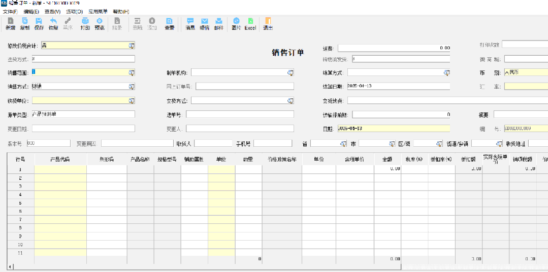

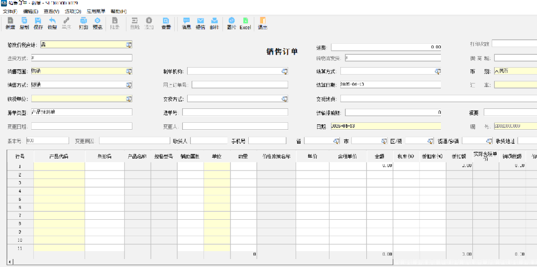

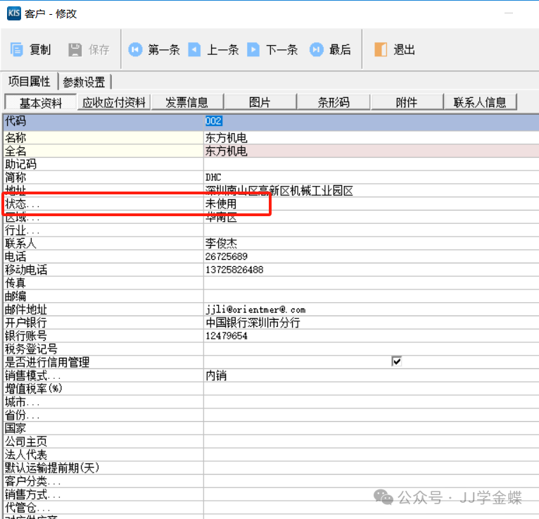

2、客户修改状态效果
下面截图中的002客户状态修改成“未使用”:
当在购货单位输入002按enter键进行确认自动带出F7的效果,点击浏览虽然能显示出来这一客户,但是选中以后却自动清空了,最终效果如下面动图所示:

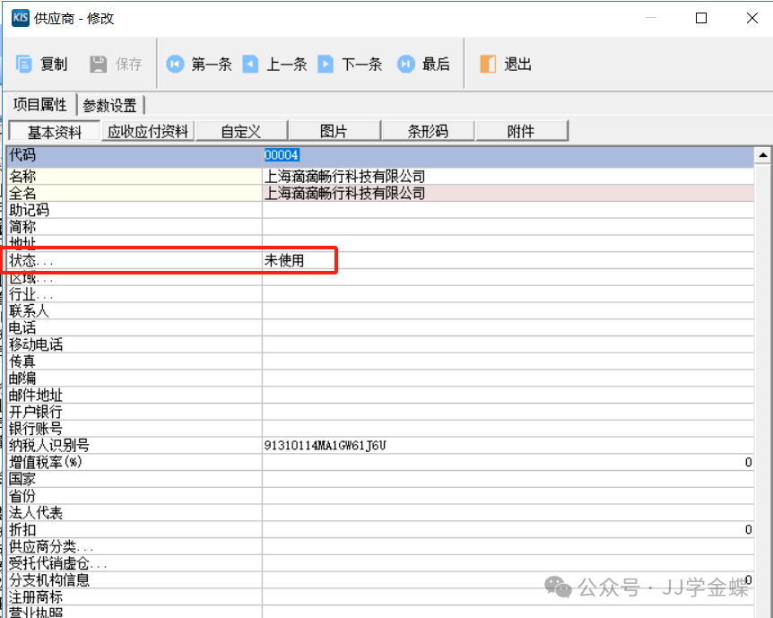

经过一番摸索最终找到了实现这一需求的办法:
一、将“状态”字段缺省值设置为“未使用”,为了避免相关人员误操作还可以将“状态”隐藏起来,具体操作如下:
二、通过触发器进行控制,当客户或者供应商审核后自动将状态更新为“使用”。

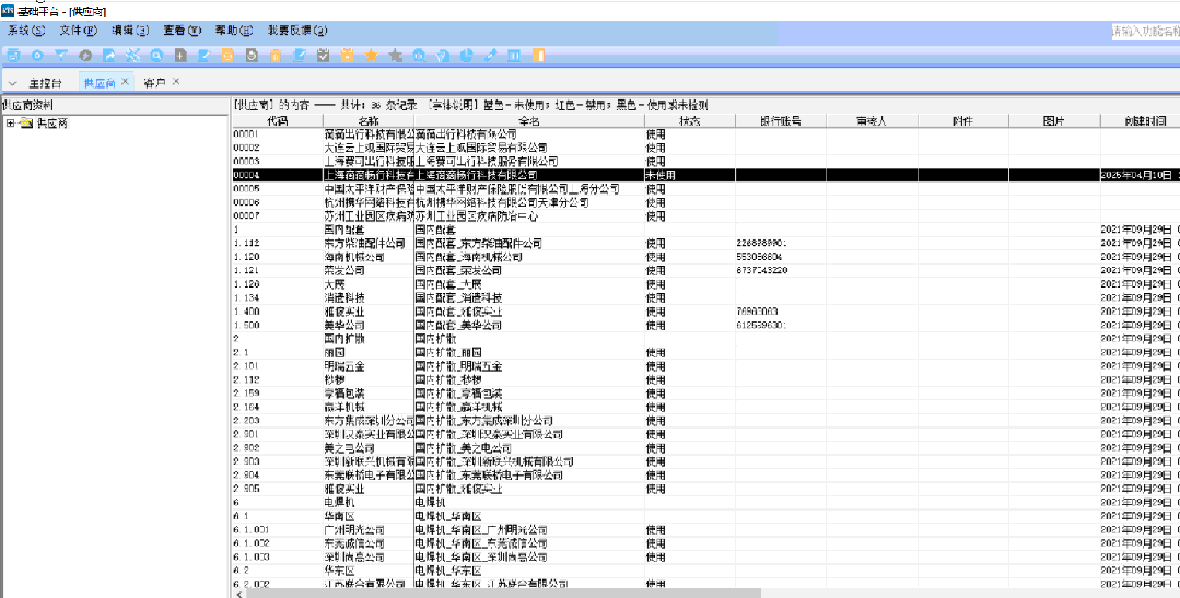

最终实现的效果如下:
在动图中我们可以清楚的看到,当00004供应商审核以后状态自动就变成了“使用”。
