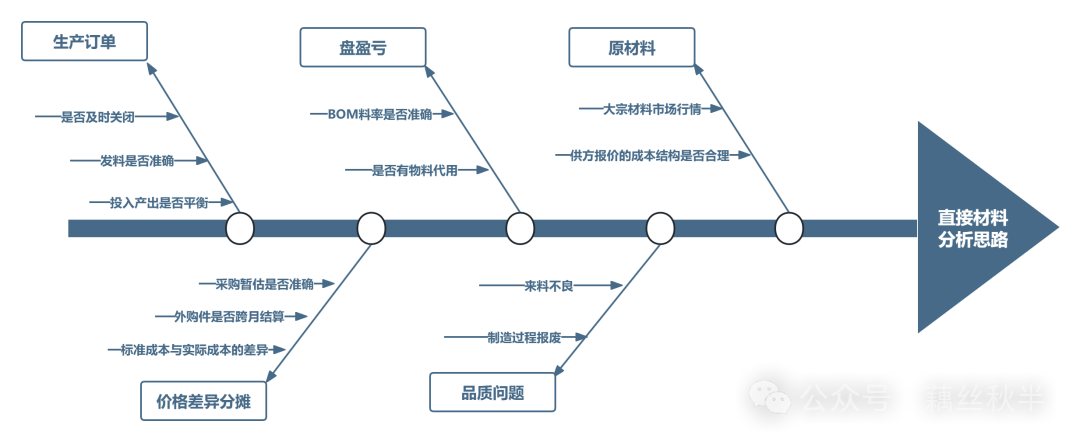

📌 1.材料成本归集
🔸 涉及SAP模块:MM(物料管理)、CO(成本控制)
📍 关键步骤:
  • 采购原材料并入库(MIGO采购收货);
  • 维护采购订单价格(ME21N/ME22N);
  • 生产领料(MB1A/261 MvT),归集到生产订单;
  • 月末计算材料成本偏差,检查采购价格vs.标准成本(CKM3N)
✅ 关键点:
✔ 确保采购订单价格准确,避免不必要的成本偏差;
✔ 定期检查材料消耗是否符合BOM,避免异常领料导致成本失真。

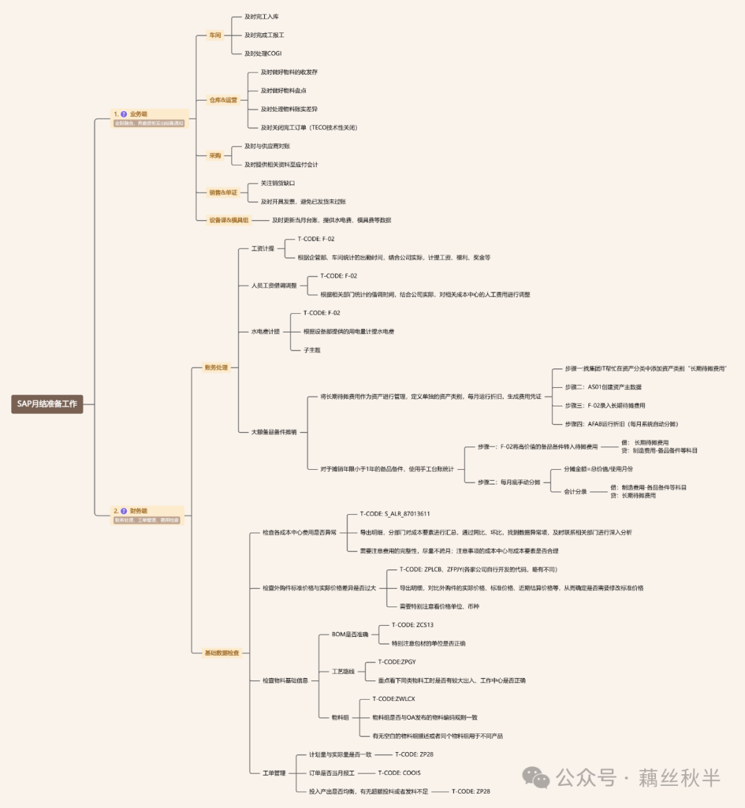

四、CKMLCP结转差异

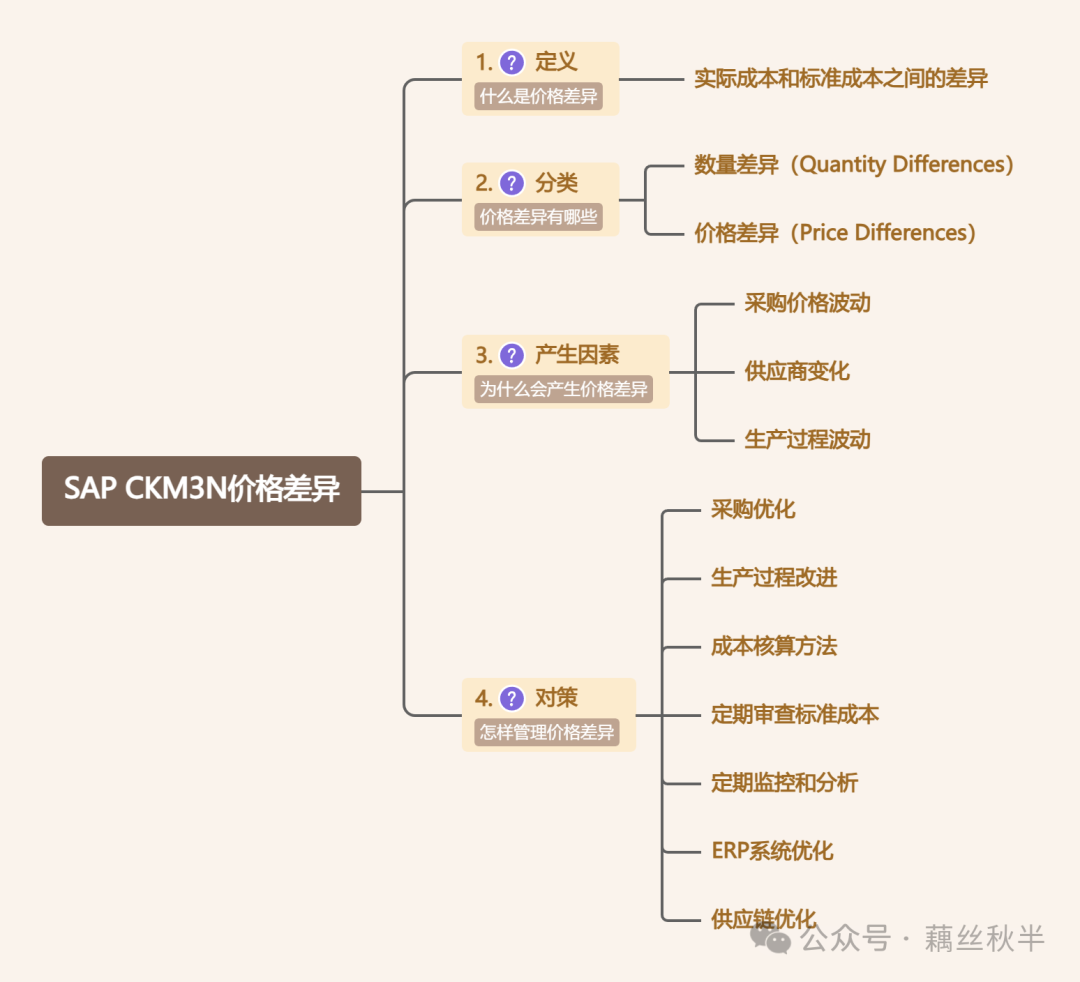

CKMLCP(Actual Costing - Material Ledger Closing)是SAP物料账(Material Ledger)中的实际成本计算和月末结算步骤,在成本核算流程中起到了计算实际成本、调整存货价值、结转差异等关键作用。
🔸 涉及SAP模块:FI(财务会计)、CO(成本控制)
📍 关键步骤:
  • 物料价格确定🏦:确保物料账(ML)已正确激活。选择单层(Single-Level) 或 多层(Multi-Level) 价格计算方式。确保所有物料的价格确定方式(Price Determination Structure)正确。
  • 采购差异归集🔄:归集采购价格差异,如标准成本vs实际采购价格的偏差。采购价格差异可能来自:标准价vs实际采购价、采购入库vs发票校验(GR/IR价差)、物料采购汇率变动。
  • 计算多层级成本差异🏭:计算物料的实际成本,将上游物料的成本影响逐层传递到下游产品,这一步决定了最终存货实际成本(Actual Cost)。例如:原材料 A 价格上涨 → 半成品 B 成本增加 → 成品 C 价格随之调整。
  • 过账结算差异📊:将CKMLCP计算出的成本差异 过账至FI财务模块,调整存货价值。差异的去向:存货调增/调减(影响资产负债表)、当期销售产品结转的成本调增或调减计入当期损益(影响利润表)。
✅ 关键点:
✔ 必须启用物料账(ML)CKMLCP仅适用于 启用了ML的工厂,否则无法执行;
✔ 结算前,采购、生产订单、成本中心数据必须全部结算,否则 CKMLCP 会报错。
✔ 生产订单必须先用CO88结算,否则CKMLCP无法正确归集生产成本。
✔ 如果采购、生产订单的结算跨月,可能导致成本计算异常,建议结账前确保相关模块工作已完成(F.13GR/IR 结算清理/生产订单做TECO技术性关闭)。

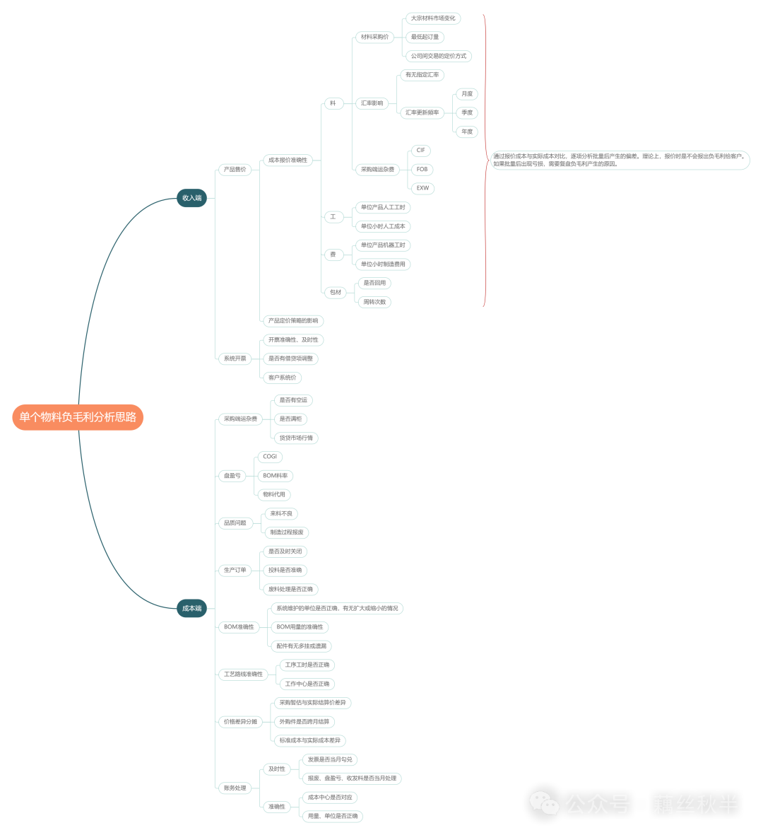

  • 导出成本中心费用(S_ALR_87013611成本中心费用报表),用MB51(MvT 101/102)统计产量,结合成本中心与产品大类,环比、同比分析单只产品工费变化情况;
  • 进行负毛利分析(用CKM3N查看成本构成,结合客户报价表,分析关键差异点)
  • 结合采购价格、人工工时、制造费用,多维度寻找降本控本空间。
✅ 关键点:
✔ 重点关注负毛利订单,推动价格优化或成本调整。
