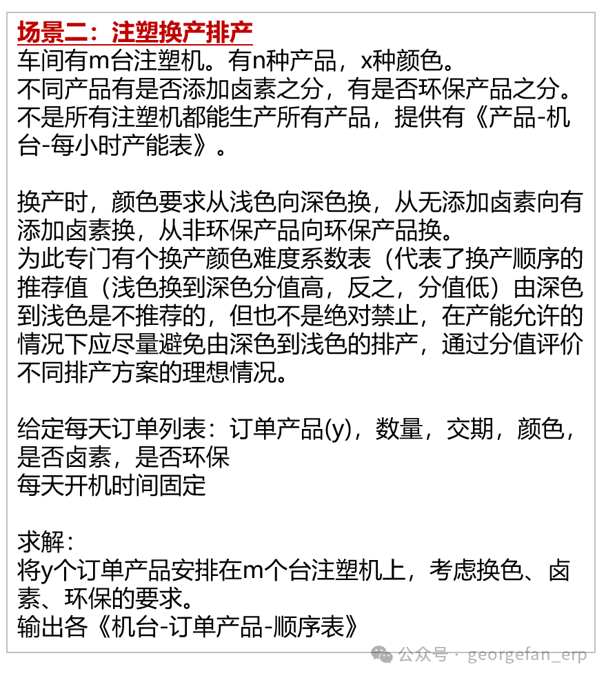

再来一个APS的经典场景:注塑机车间排产。
这次Deepseek给出的不仅是一个解决问题的框架性的方案,还给出了详细的求解模型的数学描述(数学建模),你只要找一个商业求解器,就能立马进行测试了!!!APS从阳春白雪进入了平民化,往昔,只有应用数学的硕士博士们擅长的数学建模工作,就这么被AI掀桌子了!激动过后,是内心的凄凉!继八字算命之后,又一个行业被毁了。

问题提出

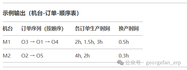

​5. 输出结果
生成《机台-订单产品-顺序表》,包含每台机台的加工顺序及各订单的开始与结束时间。

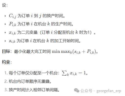

数学模型(简化)

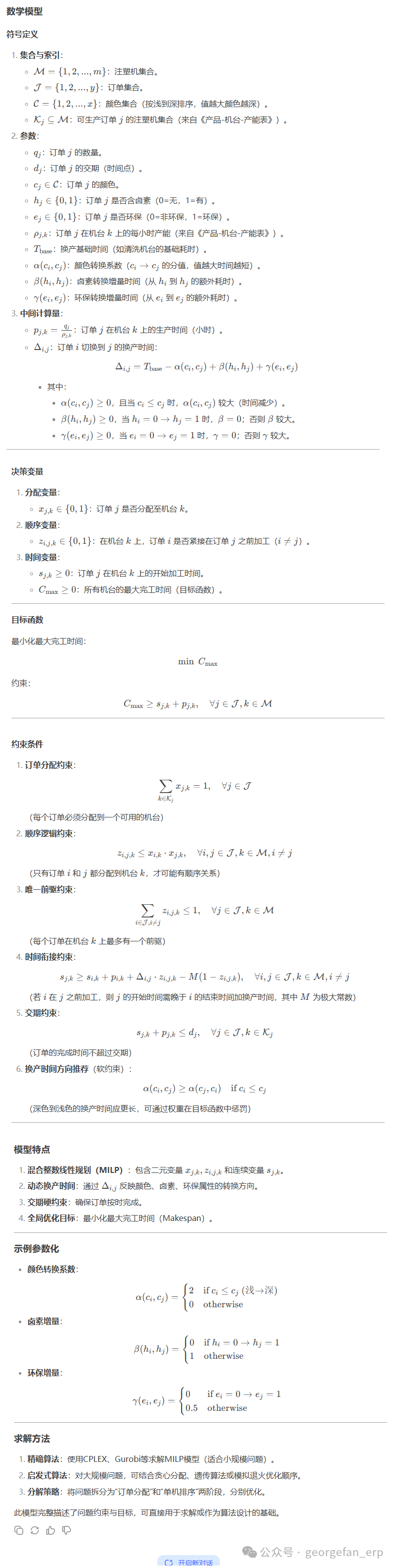

数学模型(完整)
完整的数学模型的意义在于,可以找专业的求解器,将数学模型输入进去求解。

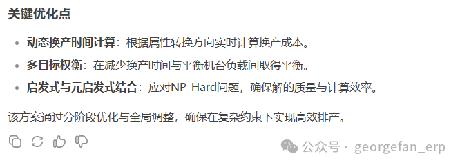

仔细阅读了一下的感受:能给出一个整体的解决方案框架,由于问题的复杂,在解决方案的每一步中,都给出了多个不同的算法建议,同时也指出了各个算法的局限性,言外之意是,不存在完美的算法。
