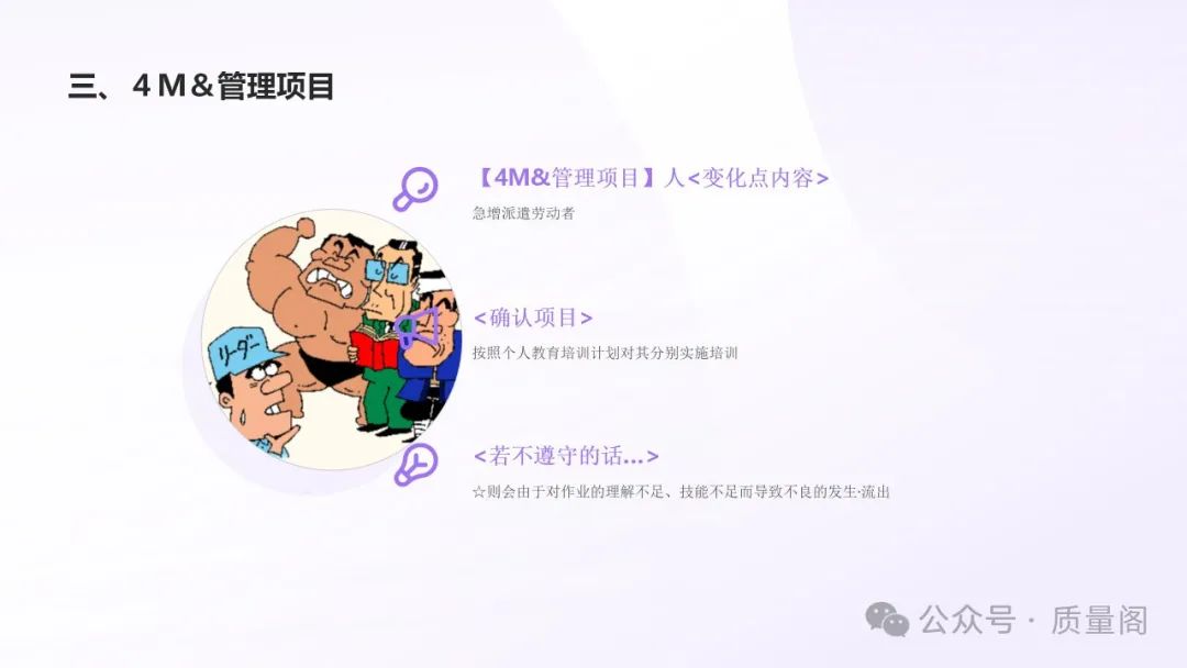

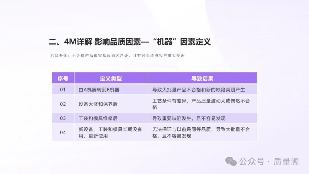

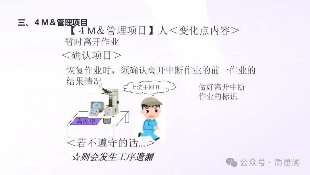

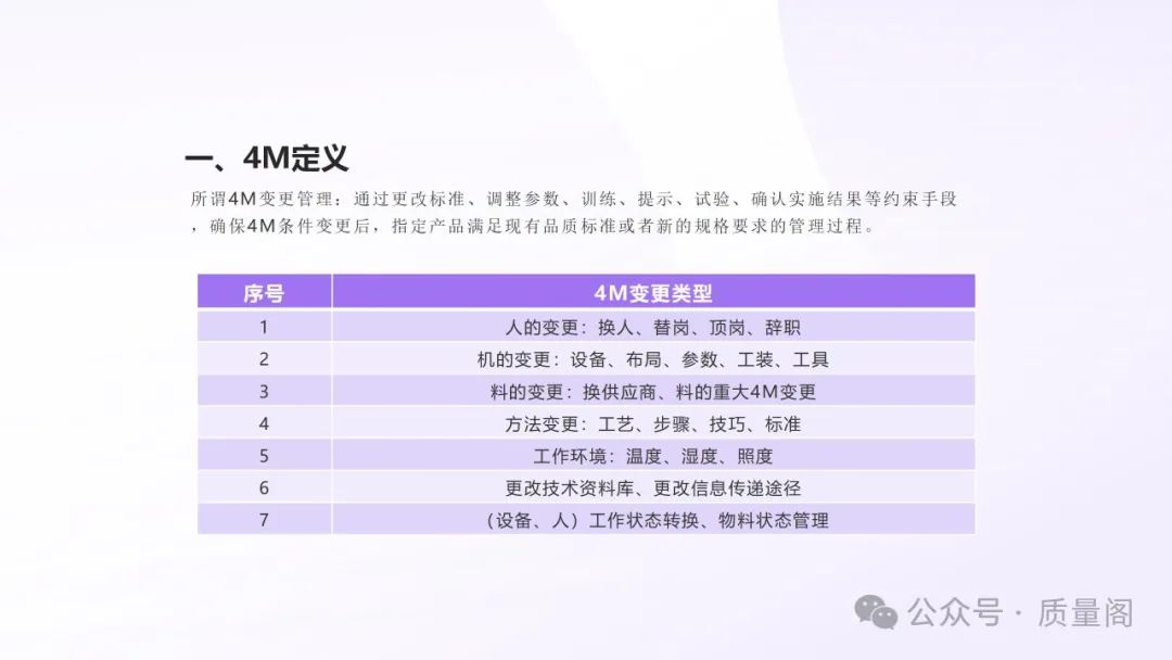

4M变更管理是指在产品制造过程中,针对人员、机器、材料和方法这四个关键要素发生的变更进行管理和控制的过程。这些变更可能会对产品的品质、性能和生产效率产生重大影响,因此需要进行严格的管理和控制。
二、4M变更管理的目的

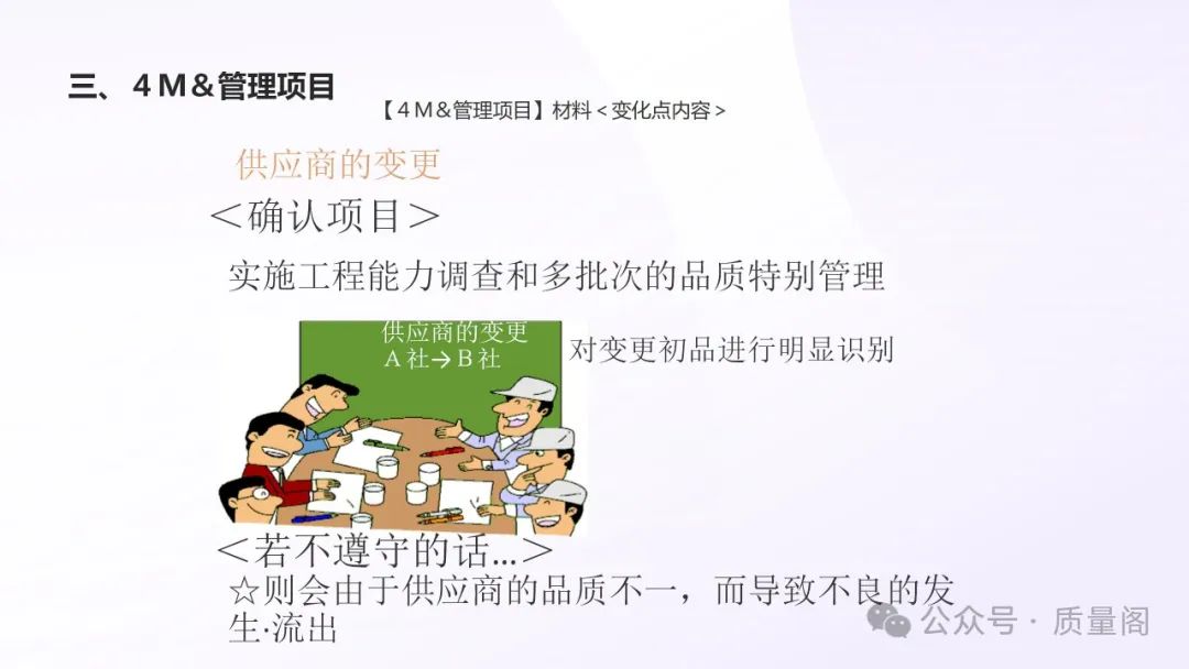

  • 确保产品质量:通过严格的变更管理,确保产品符合既定的质量标准和客户要求。
  • 提高生产效率:通过优化变更流程,减少不必要的生产中断和浪费,提高生产效率。
  • 降低风险:通过及时的变更评估和监控,降低因变更带来的潜在风险。

4. 客户沟通:
  • 对于涉及客户要求的变更,应及时与客户进行沟通并获得客户的批准。
  • 在变更实施完成后,应向客户提供变更后的产品和相关文件。
