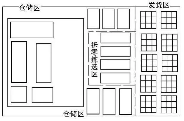

多品种分货的工艺过程较复杂,难度也大容易发生错误必须在统筹安排形成规模效应的基础上,提高作业的精确性。在物品体积小、重量轻的情况下,可以采取人力分拣,也可以采取机械辅助作业,或利用自动分拣机自动将拣取出来的货物进行分类与集中。

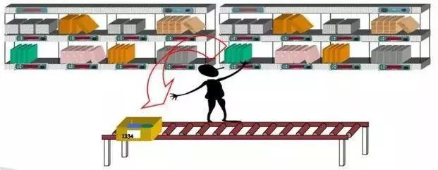

2
摘取式DPS拣货
作业方式:依靠PDA系统,对每一份订单的货品逐一进行拣选
与人工摘取式拣货的区别:DPS摘取式拣货过程中信息无纸化传递, 拣货员只要系统指示的信息, 拣选货品。
优点:这种方法更准确、快捷,减少了拣货员的劳动强度。
