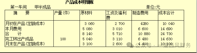

第一,根据各种生产费用分配表、半成品交库单和第一车间在产品定额成本资料,登记第一车间甲产品成本明细账
会计分录 :
借:自制半成品           14630
     贷:基本生产成本      14630

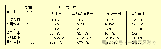

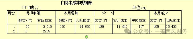

第二,根据计价后的半成品交库单和第二车间领用半成品的领用单,登记自制半成品明细账.
会计分录:
  借:基本生产成本   15 435
        贷:自制半成品   15 435

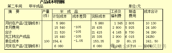

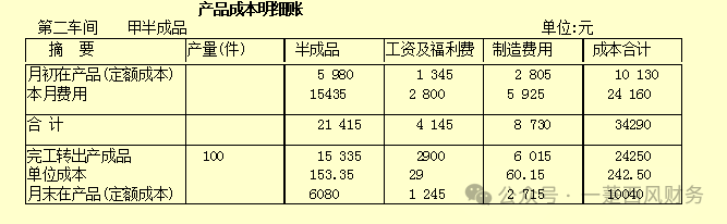

第三,根据各种生产费用分配表、半成品领用单、产成品交库单,以及第二车间在产品定额成本资料,登记第二车间甲产品成本明细账.
会计分录:
    借:产成品   24250
          贷:基本生产成本  24250

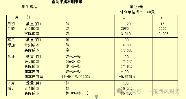

2.半成品按计划成本综合结转
采用这种结转方法,半成品日常收发的明细核算均按计划成本计价;在半成品实际成本计算出来后,再计算半成品成本差异额和差异率,调整领用半成品的计划成本。而半成品收发的总分类核算则按实际成本计价。
特点:
(1)自制半成品明细账不仅要反映半成品收发和结存的数量和实际成本,而主要反映其计划成本,以及成本差异额和成本差异率。
(2)可以直接按实际成本登记,也可以按计划成本和成本差异分别登记。
优点:
第一,可以简化和加速半成品核算和产品成本计算工作。
第二,便于各步骤进行成本的考核和分析。

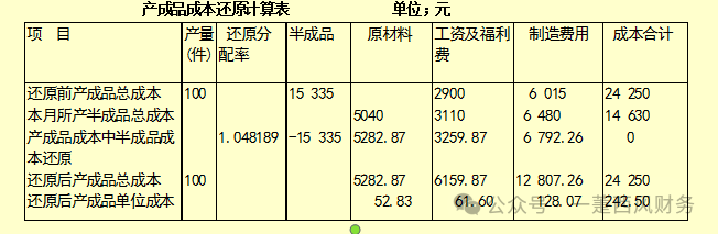

3.综合结转的成本还原
所谓成本还原,就是从最后一个步骤起,把本月产成品成本中所耗上‘步骤半成品的综合成本还原成原材料、工资及福利费、制造费用等原始成本项目,从而求得按原始成本项目反映的产成品成本资料。
通常的成本还原方法是:将本月产成品所耗上一步骤半成品的综合成本,按照本月所产这种半成品的成本构成进行还原,还原成原材料、工资及福利费、制造费用等原始成本项目。
举例:

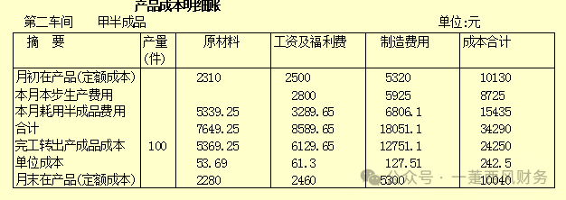

分项结转法的特点是将各步骤所耗用的上一步骤半成品成本,按照成本项目分项转入各该步骤产品成本明细账的各个成本项目中.
举例:
仍用前例甲产品成本资料,说明采用分项结转的成本计算程序.
(1)登记自制半成品明细账
(2)登记第二车间甲产品成本明细账

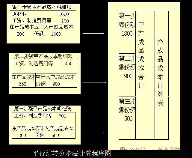

特点:
(1)采用这一方法,各步骤之间不计算半成品成本,只计算本步骤所发生的生产费用。
(2)采用这一方法,各步骤之间不结转半成品成本。
(3)为了计算各生产步骤发生的费用中应计入产成品成本的份额,必须将每一生产步骤发生的费用划分为耗用于产成品部分和尚未最后制成的在产品部分。
(4)将各步骤费用中应计人产成品的份额,平行结转、汇总计算该种产成品的总成本和单位成本。

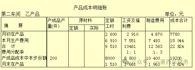

举例:

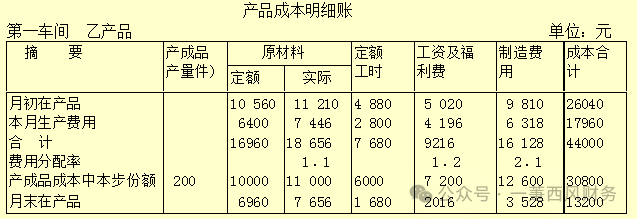

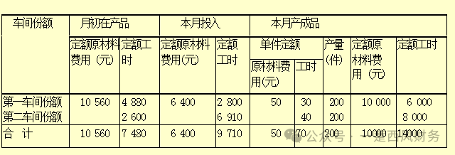

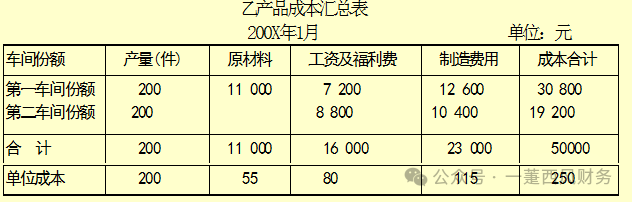

某企业生产乙产品,生产费用在完工产品与在产品之间的分配采用定额比例法,其中原材料费用按定额原材料费用比例分配;其他各项费用均按定额工时比例分配。其成本核算程序如下。
第一,有关乙产品的定额资料详见表
第二,根据乙产品的定额资料、各种生产费用分配表和产成品交库单,登记一、二车间的产品成本明细账
第三,将第一、二车间产品成本明细账中应计人产成品成本的份额,平行结转、汇总记入乙产品成本汇总表

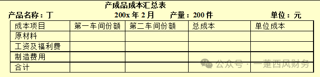

习题:
平行结转分步法(按实际成本分项结转)。

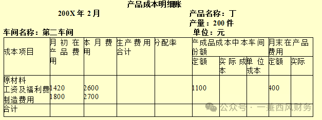

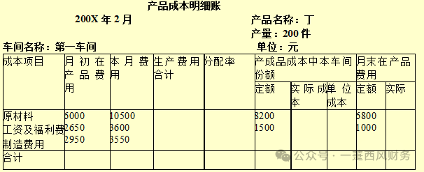

[资料]某企业大量生产丁产品。生产分为两个步骤,分别由第一、第二两个车间进行。第一车间生产的半成品全部为第二车间耗用,成本计算采用平行结转分步法。各步骤应计人产成品份额和广义在产品之间费用的分配,采用定额比例法,原材料费用按定额原材料费用比例分配,其他各项费用均按定额工时比例分配。第一、二:车间产品成本明细账和产成品成本汇总表以及2月份有关数据资料见表
[要求]
 1.根据上列资料登记产品成本明细账,计算各车间费用中应计人产成品份额和月末在产品费用。
2.编制产成品成本汇总表,平行结转、汇总产成品成本,编制结转产成品成本的会计分录。
