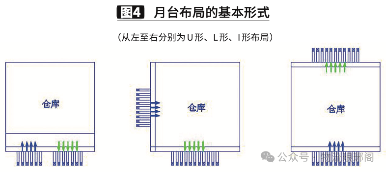

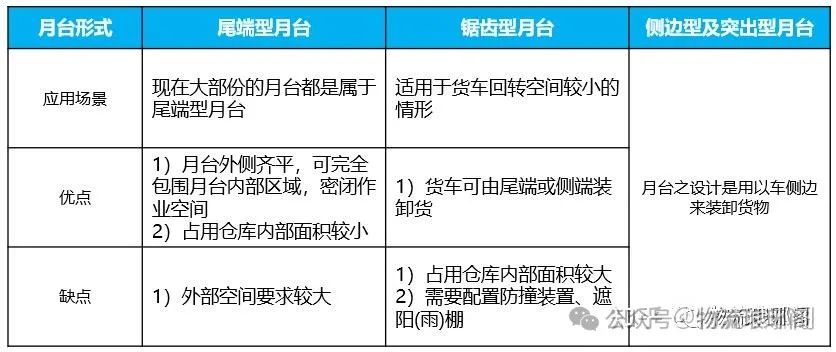

(3)月台的布局形式
月台的形式多种多样,大致可以分为外置月台和内置月台两种。月台的布局有3种典型的形式,分别为U形、L形和I形。
从物流方向看,U形与L形更加适合于有交叉转运的场合,I形则适合于仓库纵深比较大的情形,或无库存的配送中心。场地的形状和业务流程需要可能起到了决定作用。从空间利用率来讲,U形和L形是比较好的。
月台停车位计算是月台设计的基础,与物流量和采用的装卸方式和技术手段有很大关系。在进行月台设计时,首先要明确车辆是什么形式,数量是多少,每小时装卸的能力如何,由此进行月台的布局和车位计算。

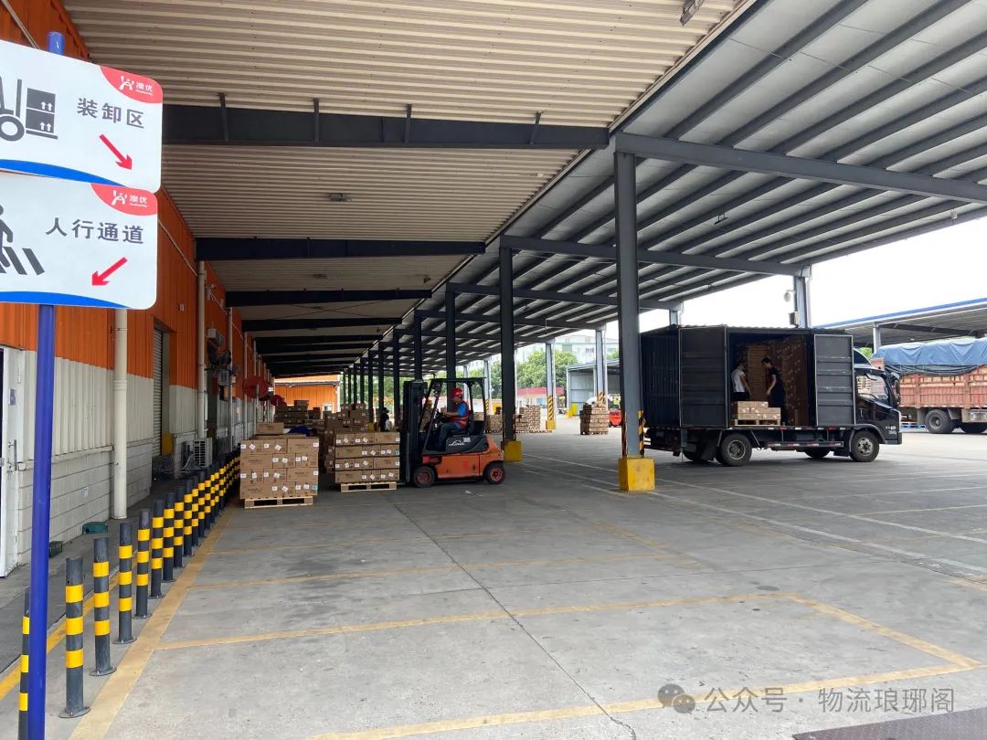

(4)雨棚设计
雨棚的设计除长宽高尺寸外,还要计算各种载荷。
A、雨棚的高度
雨棚的高度一般在5500mm比较合适。雨棚下需要安装照明、摄像机等设备,因此需要比车辆高出一定尺寸。雨棚高度设计不宜过高或过低,过高对于避雨是不利的,尤其在南方更是如此,过低则要考虑大车的影响,避免与车辆干涉。
B、雨棚的宽度
雨棚宽度一方面取决于货车是否全部是厢式货车,原则上,厢式货车的雨棚相对窄一些,挑出月台2~3m即可,而对于敞篷货车而言,原则上要求能够遮住全部车身。但实际上大多数情况都做不到。
雨棚过宽时(如超过10m以上),可以在月台上设计支撑柱,这样可以减少雨棚拉杆承受的载荷。

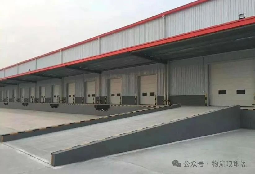

5)仓库平台
  • 高度:仓库平台高度应根据运输车辆底板高度确定,一般在1.2m左右。
  • 库外作业平台宽度:库外作业平台宽度应根据作业机械类型、转弯半径及存储物品包装等进行设计,一般不小于4.5m。
  • 库外作业平台类型:库外作业平台分为一字型、锯齿型和内嵌式三种类型。应根据库区规划、气候条件、作业的流程、装卸设备等确定采取何种类型。
