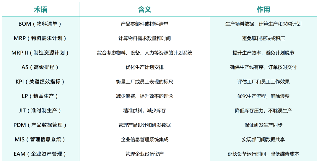

聊起ERP系统,很多人一听就懵了,不是因为它复杂,而是因为行业里那一堆“黑话”:BOM、MRP、KPI、JIT……这些词看着像密码一样,其实搞明白了,个顶个都是干货,跟工厂运作密切相关。今天咱就用平常话聊聊这10个“黑话”,不绕弯子,帮你搞清楚它们到底是什么意思,有什么用。可以先看这张表:

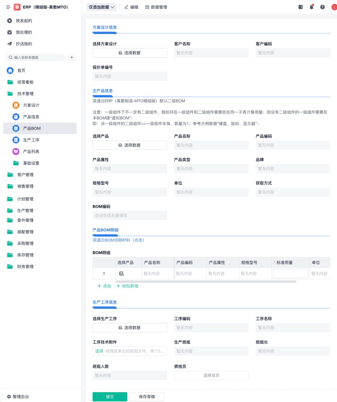

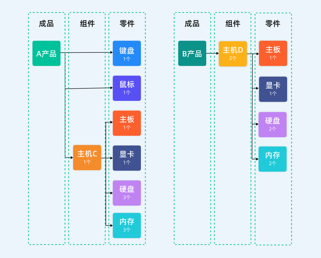

BOM(物料清单,Bill of Materials)
BOM就是一个产品是用哪些零部件或者材料做成的,一层层拆开,比如你要做一台电脑,需要主板、CPU、硬盘、显示屏这些部件,这些部件的清单就是BOM。
—— 为什么重要?
如果没有BOM,生产人员根本不知道一台产品具体要多少零件、该从哪领料。比如:你在生产线装电脑,BOM里写明一台电脑需要8颗螺丝,你就不会多领也不会少领。ERP里,BOM是每个工厂的基础,所有生产计划、采购计划都要靠它算出来。
2

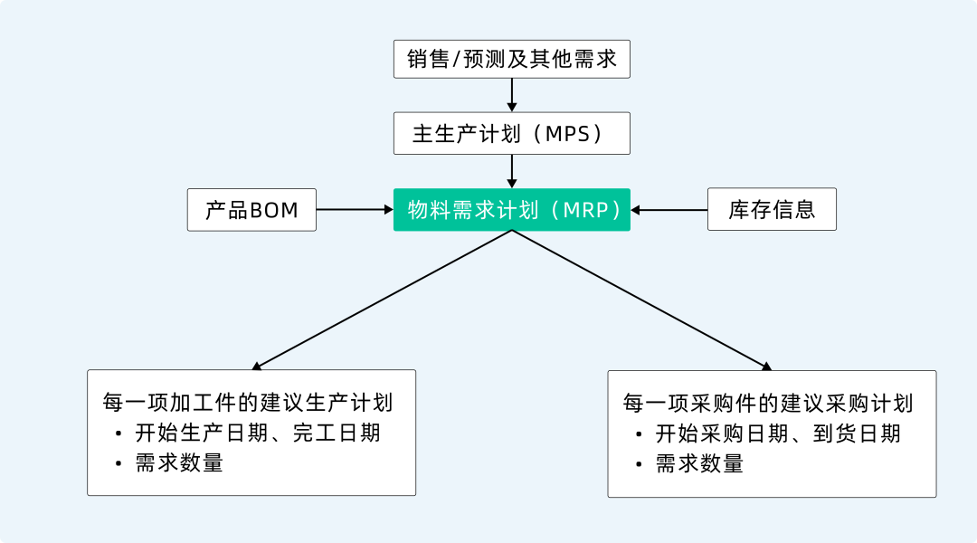

MRP(物料需求计划)
MRP帮你算“需要什么物料、需要多少、啥时候要”。它根据生产订单和BOM,一步步倒推,告诉你得准备多少原材料、啥时候进货合适。
工厂经常有两种情况特别头疼:
  • 原料不够:订单来了,发现原材料不够,生产线停摆。
  • 库存积压:买了一堆材料,却堆在仓库里压资金。
MRP的好处就是“算得清楚”,帮你既不多买,也不漏买。比如你要生产100台电脑,MRP会根据BOM和库存数据告诉你,可能还差500颗螺丝,需要提前一周采购。
3
MRP II(制造资源计划)
MRP II是MRP的升级版,不光管物料,还把设备、人力、生产能力这些因素都考虑进去,变成一个更全面的“资源计划系统”。
如果只考虑物料,而忽略生产设备的能力,就容易“计划脱节”。比如你有足够的螺丝和主板,但生产线的机器还在修,结果生产还是做不了。MRP II会帮你整体规划,让物料、设备、人力都配合得上,提升生产效率。
BOM 是 MRP 和 MRP II 的“基础数据”来源。MRP和MRP II需要根据 BOM 的数据来计算物料需求量、生产进度,以及每个环节需要哪些资源。
4
AS(高级排程,Advanced Scheduling)
AS就是优化排生产计划,比如安排“哪个订单先做、哪些机器用来生产、工人怎么分配”。它是ERP里的一部分,跟APS(高级计划排程)差不多意思。
订单排得乱,工厂效率就低。比如订单A和订单B都需要同一台机器,你先做哪个?AS会根据优先级、交货期、生产线能力等因素,帮你排出一个合理的计划,确保生产线不乱套、订单交付不延期。
5

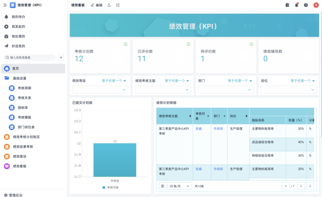

KPI(关键绩效指标)
KPI是用来衡量工厂或者员工表现的“标尺”,比如“合格率”、“生产效率”、“设备利用率”这些。
工厂要想运转得好,光有系统还不够,得用数据衡量效果,发现问题。比如生产线的KPI是合格率达到98%,如果实际只有95%,那就说明有问题,得查是哪儿出错了。
6
LP(精益生产,Lean Production)
LP是一种管理理念,核心是“减少浪费、提升效率”。浪费包括库存积压、生产过剩、设备闲置、工人等待时间等,精益生产就是要消灭这些浪费。
比如你在生产线上装配手机,某个环节总是要等零件半天,时间就浪费了。用LP理念优化后,零件会准时送到,工人不停工,生产线效率提升。LP是一种思想,不是软件,但ERP系统经常结合LP的管理方法来优化生产流程。
7
JIT(准时制生产,Just-In-Time)
 JIT的意思是“需要什么,什么时候用,什么时候到”。就是尽量不囤原材料,也不提前生产成品,最大限度减少库存。
传统生产是“多备点料,防止缺货”,但这样库存压力大、占用资金。JIT的好处是“精准供料”,比如你第二天要生产100个产品,JIT会确保原料刚好在当天到,既不会压仓库,也不耽误生产。像汽车行业的生产线,很多就是用JIT模式。
JIT(准时制生产)和 LP(精益生产)的目标是提高效率、减少浪费,而 KPI(关键绩效指标)则用来衡量这些目标的达成程度,比如“库存周转率”“生产线利用率”等指标。
8
PDM(产品数据管理)
PDM是管理产品设计和研发数据的系统。比如图纸、设计文档、材料清单,甚至每个设计改动的版本,PDM都能帮你管好。
产品研发过程中改动是常事,设计团队一多,容易“版本打架”,比如工程部用的图纸不是最新的,导致生产出错。有了PDM,所有图纸、设计变更都在一个系统里,确保研发和生产的同步。
9
MIS(管理信息系统)
MIS是一个更大的概念,涵盖了企业所有的信息管理系统,比如ERP、财务软件、库存系统等都是MIS的一部分。MIS更像是“信息集成的总系统”。
企业大了,信息孤岛多,比如生产部和财务部用不同的系统,数据对不上。MIS的核心就是“打通数据”,让所有部门都能共享同一个平台,信息更流畅。
10
EAM(企业资产管理)
EAM是用来管企业设备资产的,比如设备维护、保养记录、运行状态等。
设备是工厂的“命根子”,一旦坏了,生产线就停了。EAM会提醒你什么时候该保养设备,哪些设备快到使用寿命了,帮你延长设备的运行时间,降低维修成本。
总之,
你可能觉得这些黑话有点专业,但搞清楚它们后,你会发现它们都是为了解决工厂里的实际问题。
比如:
  • BOM和MRP告诉你怎么备料;
  • JIT和LP教你怎么提高效率、减少浪费;
  • MRP II和AS帮你搞定生产计划;
  • KPI和MIS让管理更有数据支撑;
  • PDM和EAM则是管好设计数据和设备资产。
说白了,这些词并不复杂,关键是理解它们跟工厂运作的关系。
