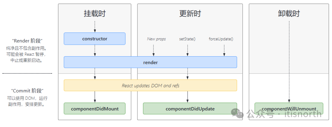

注:以上图形来自于 https://projects.wojtekmaj.pl/react-lifecycle-methods-diagram/。
它的简洁示意图如下:
从纵向来看,整个过程划分为 Render 阶段和 Commit 阶段:
  • Render
    阶段:纯净且不包含副作用,可能会被 React 暂停、中止或重新启动。
  • Commit
    阶段:可以使用 DOM,运行副作用,安排更新。
