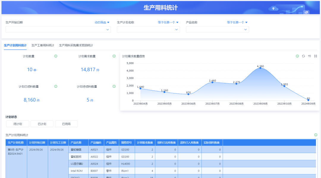

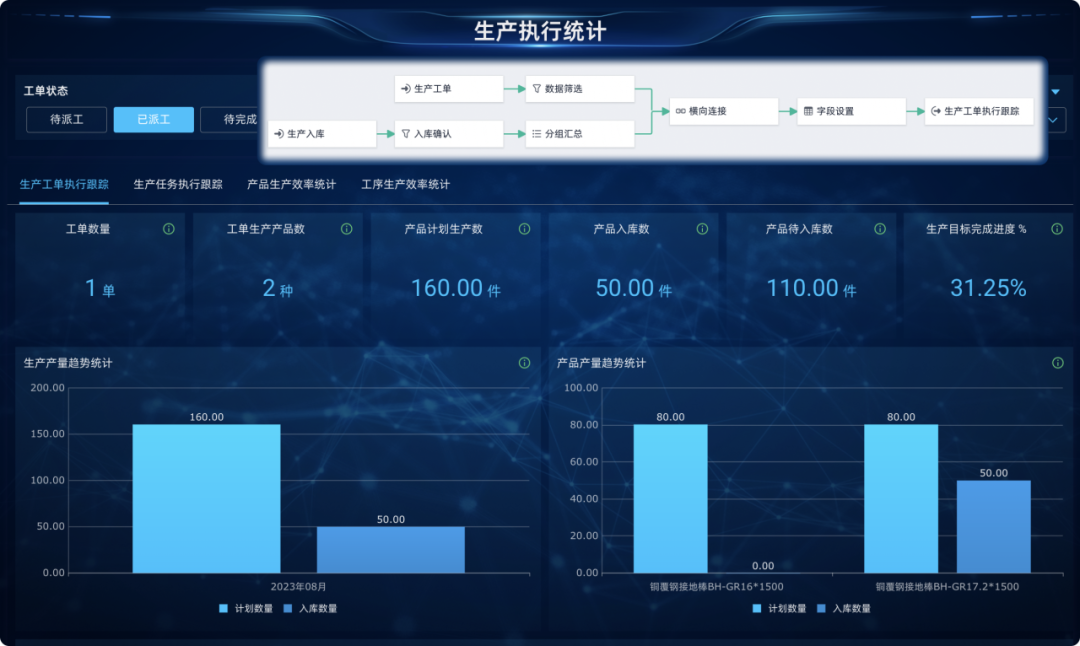

1.看进度
生产看板上的进度信息,就像是一张详细的时间表,清晰地展示着每个生产环节的时间节点和完成情况。
生产看板首先会展示整个生产计划,包括生产的产品类型、数量、预期完成时间等。生产人员就能一目了然地了解当前的生产任务,做到心中有数。
随着生产的进行,看板上的进度信息会实时更新。通过电子显示屏、LED灯或其他可视化手段,生产人员可以直观地看到每个工序的进展情况,比如当前正在进行的工序、已完成工序的百分比、预计完成时间等。这种实时反馈机制有助于生产人员及时调整生产节奏,确保生产按计划进行。
当生产进度出现异常时,如某个工序延误、设备故障等,生产看板会立即发出预警信号。这通常通过改变显示颜色、闪烁灯光或发出声音等方式来实现,以引起生产人员的注意。这样,问题就能被及时发现并处理,避免对整个生产计划造成更大影响。

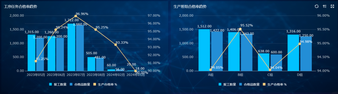

2.看质量
质量是制造业的生命线,而生产看板则是监控质量的重要工具。生产看板上会展示一系列质量指标,如产品合格率、不良品率、返工率等。这些指标能够直观地反映生产过程中的质量状况,帮助生产人员了解产品质量水平。
当出现质量问题时,生产看板会记录并追踪问题的来源和原因。通过展示问题产品的批次、出现问题的工序、责任人等信息,生产人员快速定位问题根源,并采取有效措施进行整改。
除了展示质量问题外,生产看板还会根据历史数据和质量趋势分析,为生产人员提供质量改进的提示和建议。比如,当某个工序的不良品率持续上升时,看板可能会建议对该工序进行优化或加强员工培训,以提高产品质量。

4.看物料
生产看板上会展示各种物料的库存信息,包括物料名称、规格、数量、库存位置等。这样,生产人员就能清楚地了解每种物料的库存状况,避免物料短缺或积压现象的发生。根据生产计划和历史数据,生产看板可以预测未来一段时间内对各种物料的需求情况。这种预测有助于生产人员提前做好物料采购和储备计划,确保物料供应的及时性。
当物料需求发生变化或供应出现问题时,生产看板会及时发出预警信号,并协调相关部门进行物料供应的调整。比如,当某种物料库存不足时,看板会提示采购部门及时采购;当物料供应延迟时,看板会协调生产部门调整生产计划或寻找替代物料,以确保生产的顺利进行。

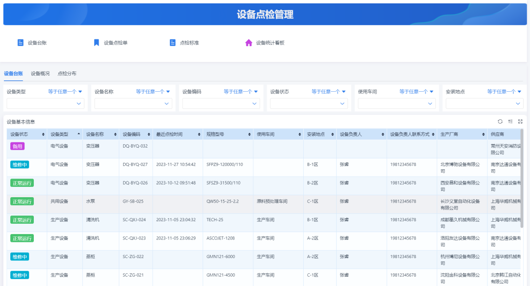

7.看设备
生产看板上可以实时展示设备的运行状态,如正常运行、故障停机、维修中等。这样,生产人员就能及时了解设备的运行状况,对故障设备进行及时处理和维修,避免设备故障对生产造成影响。根据设备的运行数据和历史维护记录,生产看板可以生成设备维护计划。这包括定期保养、预防性维护、故障维修等。通过按照计划进行设备维护,可以延长设备的使用寿命,提高设备的稳定性和可靠性。
生产看板还可以对设备的性能进行评估,包括生产效率、能耗、故障率等指标。这种评估有助于生产人员了解设备的性能表现,为设备的选型、更新和升级提供决策依据。

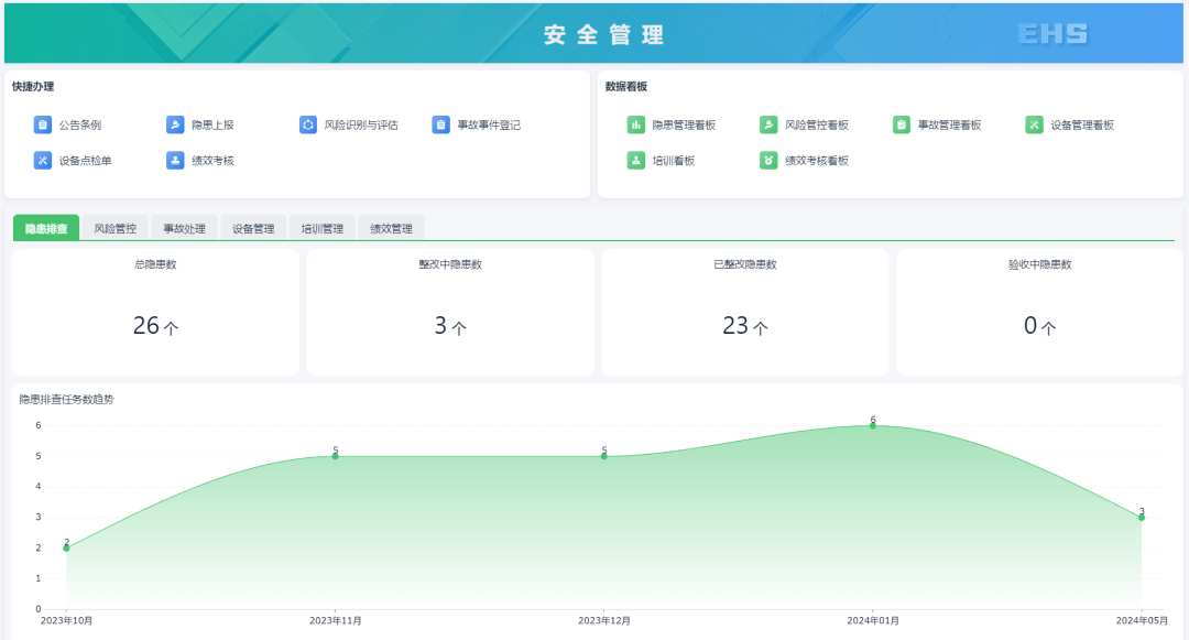

8.看安全
生产看板上会展示一系列安全指标,如事故发生率、安全隐患数量、安全培训情况等。这些指标能够反映生产现场的安全状况和管理水平,帮助生产人员了解当前的安全形势。通过定期巡查和检查,生产看板会记录并展示生产现场存在的安全隐患。这些隐患可能包括设备故障、操作不当、环境不安全等。通过及时排查和处理这些隐患,可以有效预防事故的发生。
生产看板还会根据安全数据和事故案例,为生产人员提供安全教育的提醒和建议。比如,当某个工序的事故发生率较高时,看板可能会提示加强该工序的安全培训和操作规程的制定与执行,以提高员工的安全意识和操作技能。
