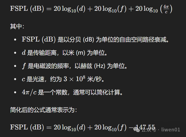

电磁波在自由空间中的路径衰减 (Free Space Path Loss, FSPL) 是指电磁波在传播过程中,由于距离的增加而导致信号强度的自然衰减。
自由空间衰减不考虑任何障碍物、反射、折射或散射等因素的影响,仅仅是由于波前的扩散而导致的信号强度减弱。
它的计算公式是:

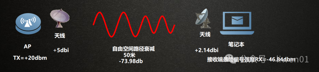

2.4GHz 信号,在距离射频源 50 米位置的衰减值约为 74 dB 2.4GHz 信号,在距离射频源 100 米位置的衰减值约为 80 dB 2.4GHz 信号,在距离射频源 200 米位置的衰减值约为 86 dB
这里有个 6dB 法则:传输距离加倍将导致信号衰减6dB
之所以在户外 iperf 拉距测试中,每次测试数据都不一样,这与每次测试环境中的障碍物、无线干扰、气温、气压的差异都是有关系的。

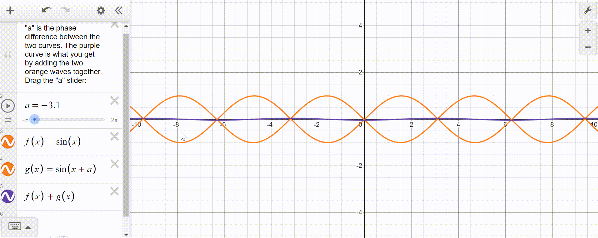

这是因为无线电波相互干涉的原因
上图中两个波 f(x) 与 g(x) 它们相互干涉形成了紫色的波 f(x)+g(x),改变 g(x) 的相位,可以看到相干波峰值被加倍或者被抵消为 0。在无线电信号中表示信号增强和衰减
相长干涉(建设性干涉):当两束电磁波的波峰和波谷对齐时,它们的相位相同或相差 0 度,叠加后波幅会增加,形成相长干涉。这种干涉使信号增强,在无线通信中可能导致信号变强。
相消干涉(破坏性干涉):当两束电磁波的波峰与另一束的波谷对齐时,它们的相位相反或相差 180 度,叠加后波幅会减小甚至完全抵消,形成相消干涉。这种干涉会导致信号衰减或丢失,在无线通信中表现为信号弱化或断开。
