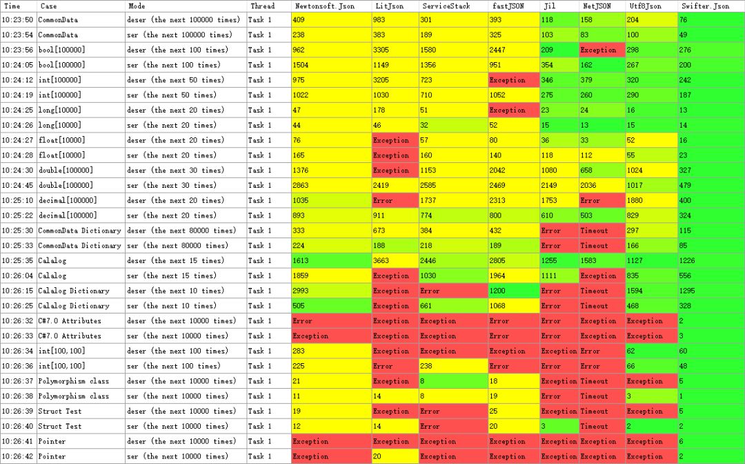

性能测试对比
图表中的颜色随所用时间从 绿色 渐变为 黄色。当用时超过 3 倍时将以亮黄色显示。
  • Timeout: 表示用时过久。
  • Exception: 表示发生了异常。
  • Error: 未发生异常,但结果不正确。
