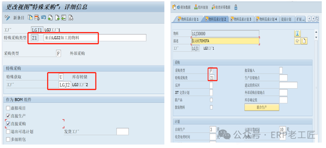

3.同一个工厂的,可以用标准功能实现,跨工厂的成本,也可以采用特别采购类型实现跨工厂的成本获取
跨工厂成本评估采用配置特别采购类型,并将此类型分配到物料主数据实现,如下图:
在同一个公司代码下,跨工厂转储可实现成本结构的结转,如下图是301转储样例,如下图:

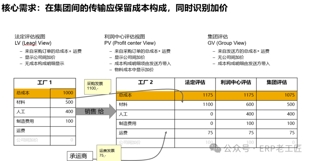

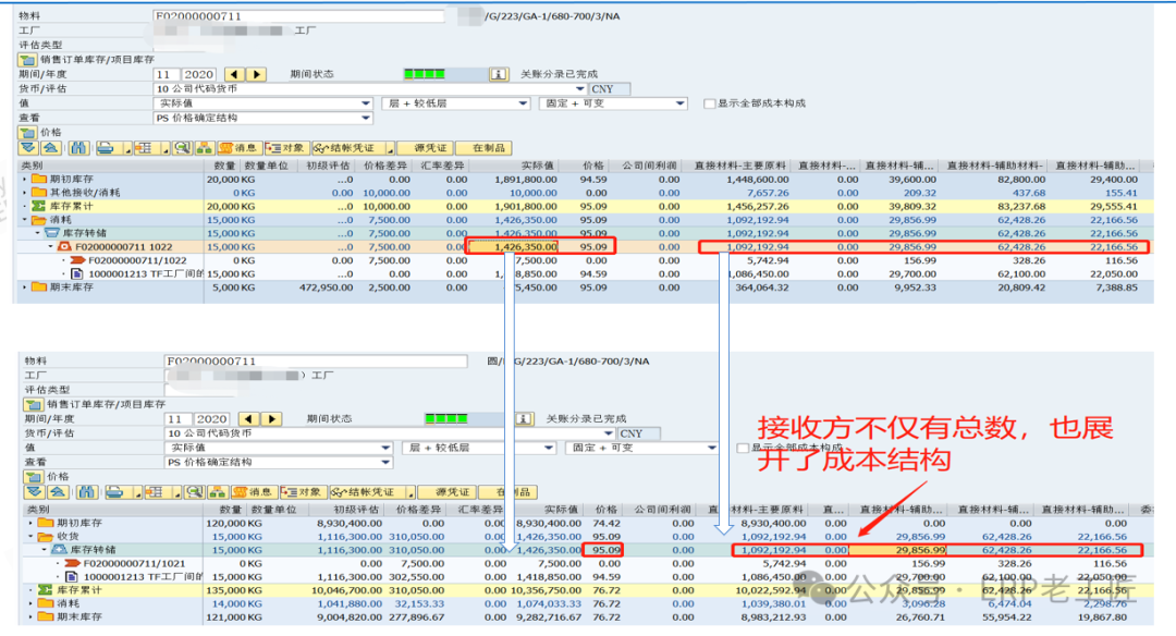

方案2:跨公司,并采用基于交易凭证法
这就需要激活激活实际成本结构的同时,物料账平行评估(多重评估),区分与剔除公司间交易的加价,业务场景如下图所示:
集团成本评估功能使用前提(不完全统计):
1)集团评估仅限于单一控制范围下,如涉及到跨公司的成本核算,则关联的公司也应该在同一个控制范围
2)需要使用集团成本评估的物料主数据,价格策略必须是3+S
3)物料主数据需要执行多重评估:GV/PV/LV,如标估等
4)月末结账ML执行,需要所有的工厂一起执行:系统压力与风险。
5)工厂间的物料转储或公司间的物料转储,只能采用采用STO,不能采用PO+SO方式。
6)集团内委外加工无法还原
7)系统间的数据传递仅能通过ALE或EDI
要充分理解这些条件,包括对技术约束及数据约束!事实上,这些约束无论对技术,还是对技术,都是很高的标准,大部分的企业往往不具备这些条件!
平行评估的配置,请参考5.6讲,不在此赘述:
第5.6讲:物料账的配置方案 (qq.com)
方案2的应用分享:
1.事实上,只有为数不多的企业应用集团评估,在这些企业中,真正应用较好,达到管理目标的也不多,
2.该方案仅适用于:
a)管理基础较好,可以提供所有产品的标准价,且集团控制组织有明显的集团>按事业部>工厂>品类多级组织
b)应用技术成熟:用户操作,顾问技术,资源足够
c)集团跨生产方式有明显上下游关系,则还原的管理价值较大
3.如果采用方案对项目预算,周期,风险及资质要求,都是个很大的挑战,这需要从项目管理上进行充分的评估,行业内对集团评估技术应用全面的顾问资源紧缺。
4.不可逆:如果激活物料账的多重评估,并导入数据,系统自动更新相关的数据库表,是不可能通过修改配置,取消激活的。

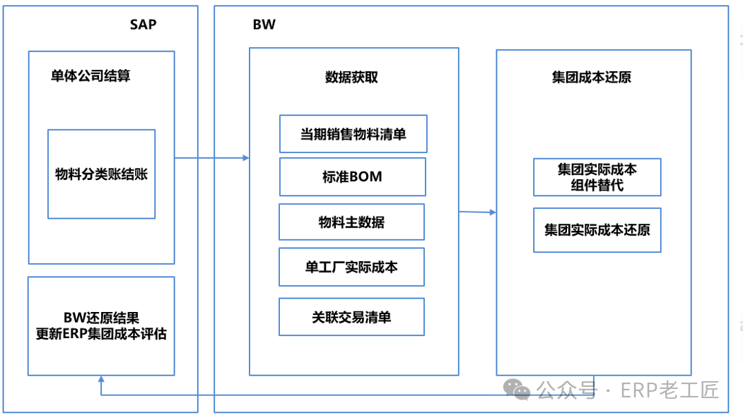

方案3:跨公司,基于分析法:
由于跨公司交易在大部分情况下是有规则的,这种规则可以在BW&BI层面很实现,而不是象平行评估哪样,将分析数据推送到交易凭证中。
数据流与基本架构如下:
方案3的应用分享:
在项目中,方案3是比较现实的解决方案,与方案2比较,优势是很明显的:不再依赖复杂的多重评估凭证流---这意味着对业务操作及数据收集的极大简化,不同的企业行业也不尽相同,应用方案3时,以下几点供参考:
1 规范集团内的存货加价,不仅是法定交易的要求,对集团内的合并报表,成本管理意义重大;
2 不是为了成本还原还原成本,很多情况下,成本还原是基于分析,因此,通常通过集团内的价值链追踪,来实现成本分析,将成本还原与业务分析融合。
