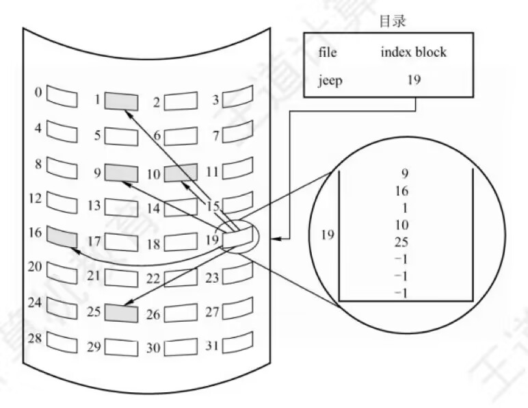

在离散存储的基础上,显然不一定要使用链表。可以在文件记录中以变长数组记录每个块的位置,这样就可以实现真正的随机访问。这种数组叫做索引(index),这种分配方式称为索引分配(Indexed Allocation)。在索引分配中,文件系统会为在每个文件的文件记录里维护其索引块,索引块中存储了文件各个数据块的物理位置。通过查找这个索引块,操作系统可以直接定位到文件的任意块,从而实现快速的随机访问。简单来说,索引用数组实现就可以,也可以选择二叉树或哈希表,这就不是本文的重点了。
单级索引(Single-Level Index)是最简单的一种索引分配方式,其中每个文件都有一个单独的索引块,记录文件的所有数据块位置。这使得文件的访问变得非常灵活,特别是对于需要频繁随机访问的场景,索引分配具有显著的优势。此外,由于索引块集中存储了所有的块位置,文件的增删也变得更加容易,只需更新索引块即可,无需对物理块进行复杂的移动操作。
例如,假设一个单级索引系统,每个索引块的大小为 4KB,且每个指针占用 4 字节,那么一个索引块最多可以容纳 4KB / 4B = 1024 个指针。如果每个数据块的大小也是 4KB,那么这个文件系统支持的最大文件大小为 1024 * 4KB = 4MB。
由此可以看出,单级索引适用于中小型文件。然而,索引块的大小是有限的,这意味着单级索引的文件大小上限很低,只能用于较小的文件。对于非常大的文件,则需要使用其他的多级索引方案。

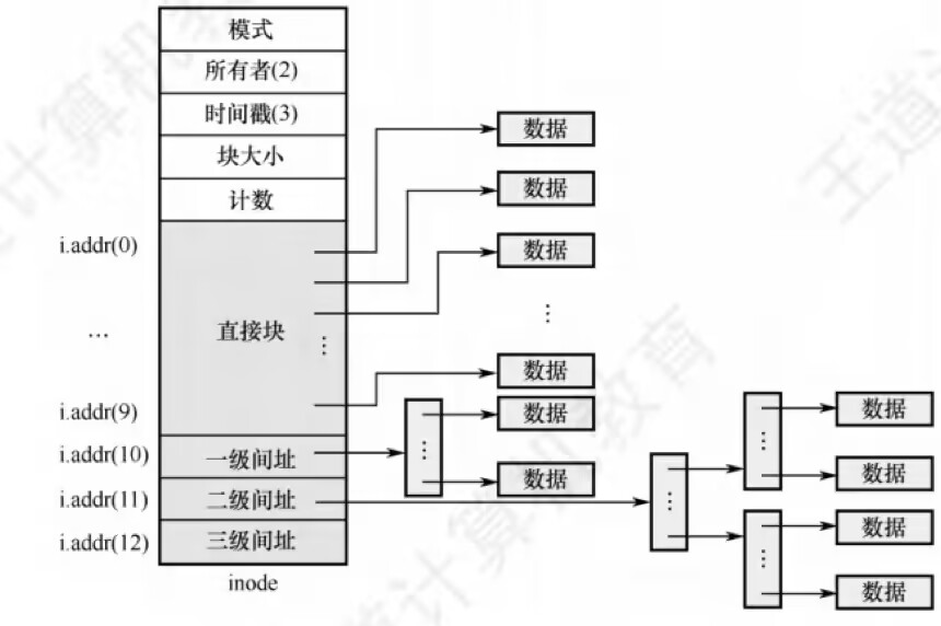

现代文件系统为了平衡小型文件和大型文件的存储需求,引入了混合索引(Hybrid Indexing)的方式。混合索引结合了直接索引、间接索引和多级索引的优点。例如,在某些文件系统中,文件记录中包含了一些直接指向数据块的指针(适用于小文件),以及间接指向索引块的指针(适用于较大的文件)。这种设计使得文件系统能够高效地处理各种不同大小的文件,既能减少小文件的管理开销,又能支持大型文件的高效存取。
例如,假设一个文件系统使用混合索引的方式,每个 inode 包含 12 个直接指针、1 个一级间接指针、1 个二级间接指针以及 1 个三级间接指针。假设每个数据块大小为 4KB,每个指针占用 4 字节。则:
  • 直接指针:可以直接指向 12 个数据块,存储大小为 12 * 4KB = 48KB。即 48 KB 以下的文件只需要单级索引。
  • 一级间接指针:即前文介绍的单级索引,指向一个索引块,该索引块包含 4KB / 4B = 1024 个指针,每个指针指向一个数据块,因此可以存储 1024 * 4KB = 4MB 的数据。即 4 MB + 48 KB 以下的文件只需要前两级索引。
  • 二级间接指针:指向一个索引块,该索引块中的每个指针又指向另一个索引块,这样可以指向 1024 * 1024 个数据块,共计 1024 * 1024 * 4KB = 4GB 的数据。
  • 三级间接指针:同样道理,可以指向 1024 * 1024 * 1024 个数据块,共计 1024 * 1024 * 1024 * 4KB = 4TB 的数据。
因此,该混合索引结构支持的最大文件大小约为 48KB + 4MB + 4GB + 4TB。由此可以看出,混合索引的设计使得文件系统既能够高效地处理小型文件,又可以支持非常大的文件。
