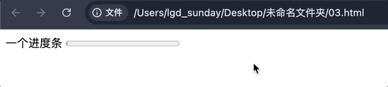

03:利用 progress 直接生成进度条
通过 progress 标签可以直接生成进度条效果:
<body>
  <label for="pp">一个进度条</label>
  <progress id="pp" value="0" max="100">10%</progress>
  <script>
    const ppElement = document.querySelector('#pp')
    const interval = setInterval(() => {
      ppElement.value += 1
      if (ppElement.value === 100) {
        clearInterval(interval)
    }, 50)
</script>
</body>

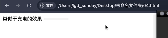

同时也可以利用 <meter> 标签 实现不同阶段的样式渐变:
<body>
  <label for="pp">类似于充电的效果</label>
  <meter
    id="pp"
    min="0"
    max="100"
    low="33"
    high="66"
    optimum="80"
    value="0"
</meter>
  <script>
    }, 50)
</script>
</body>
