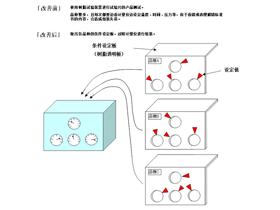

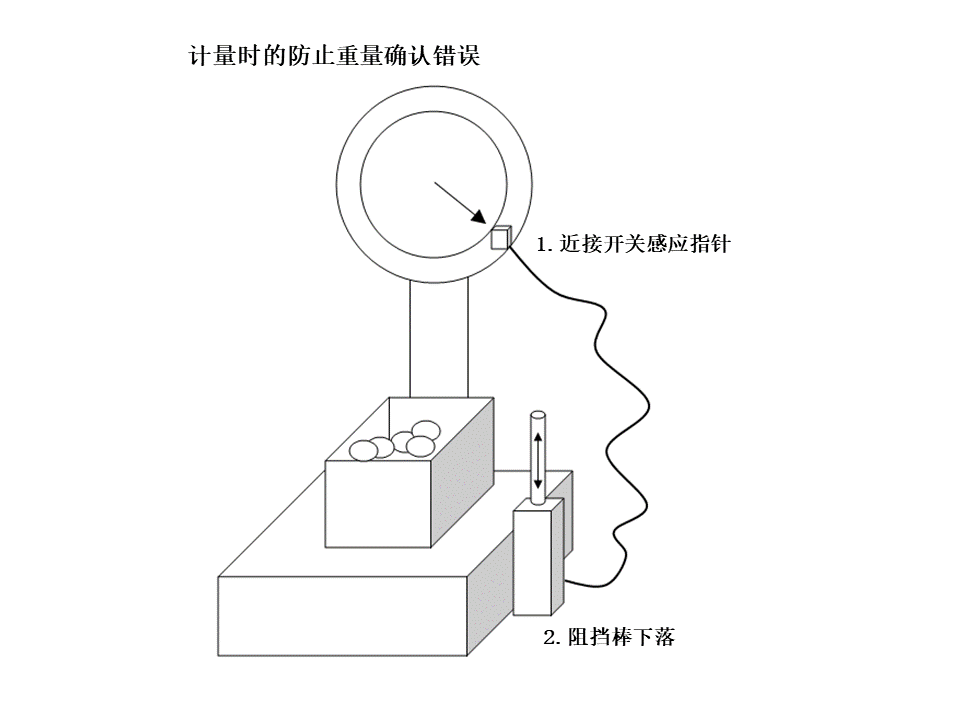

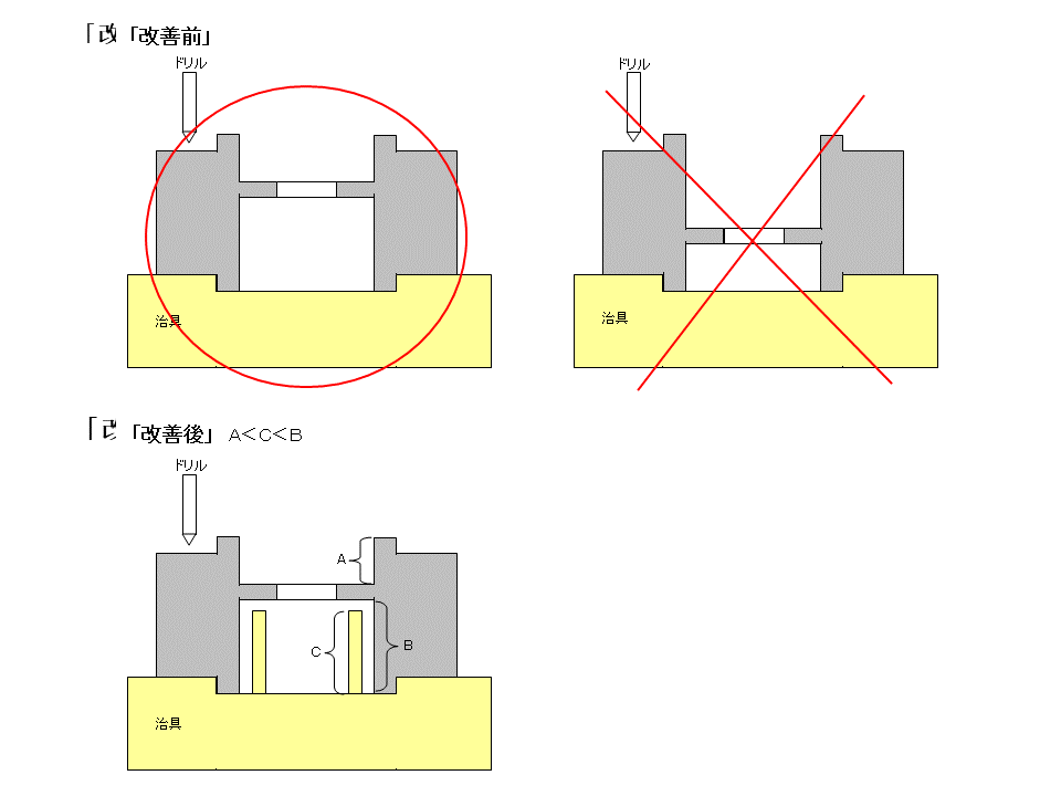

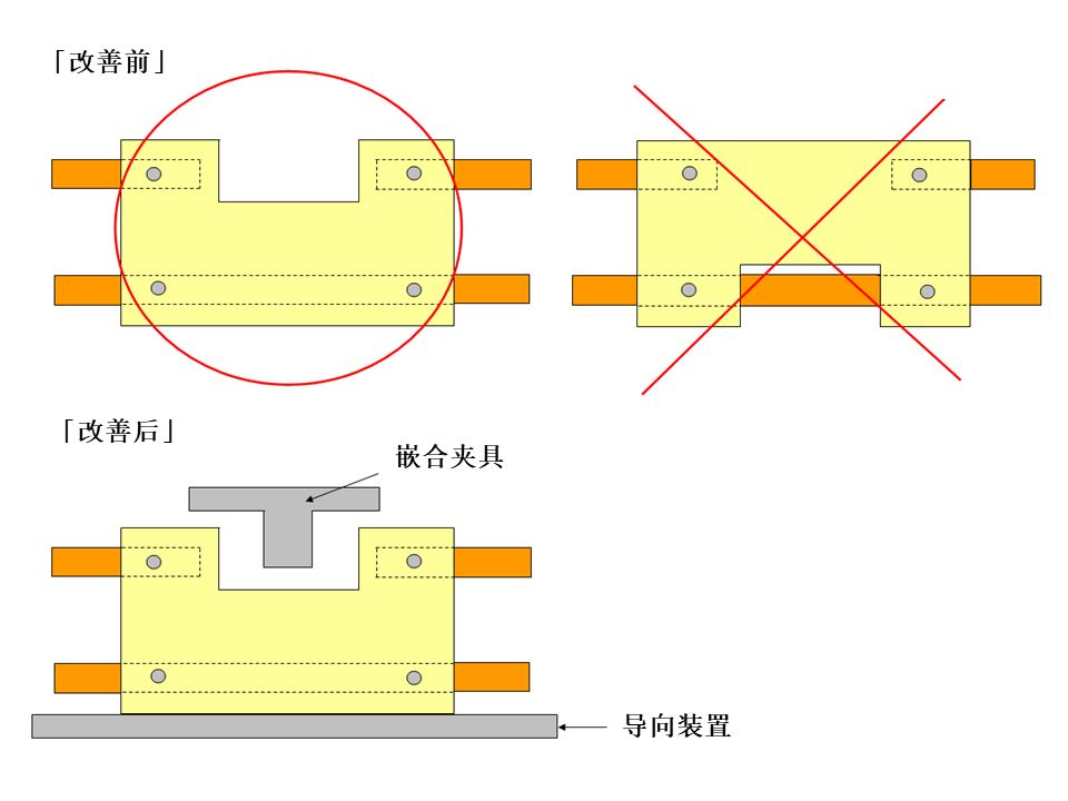

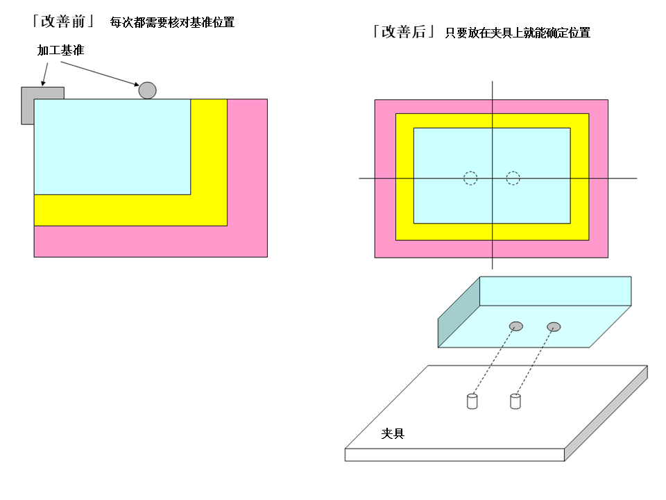

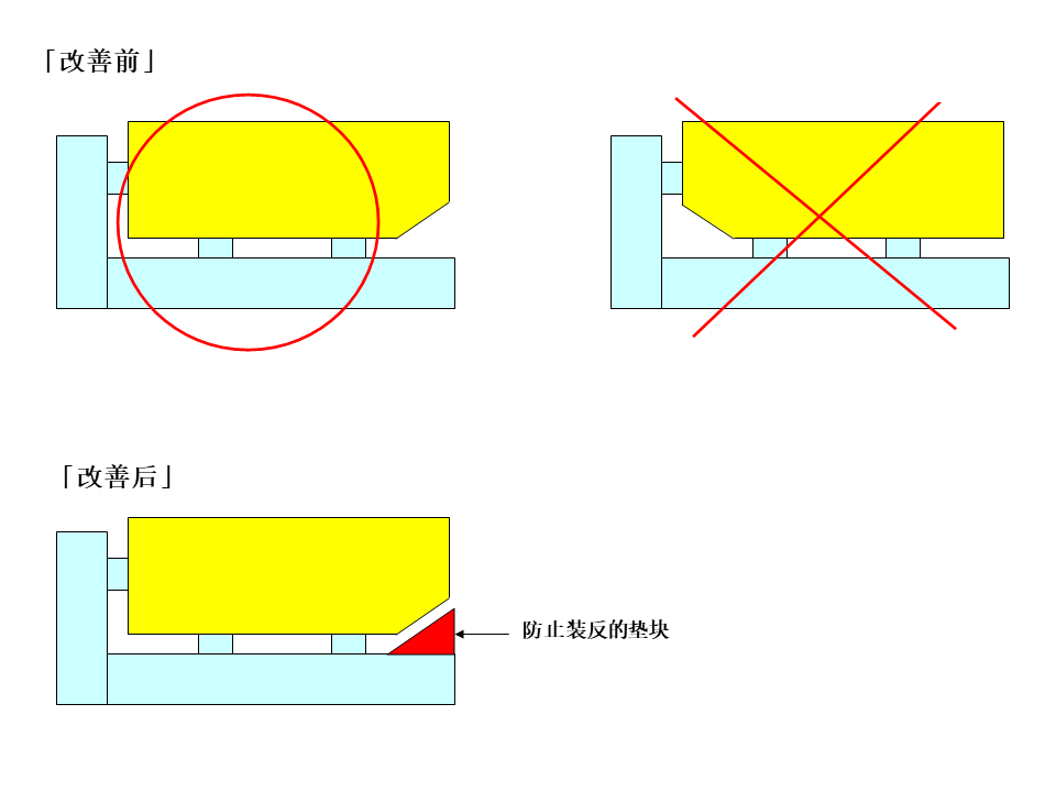

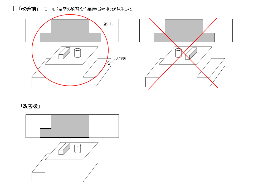

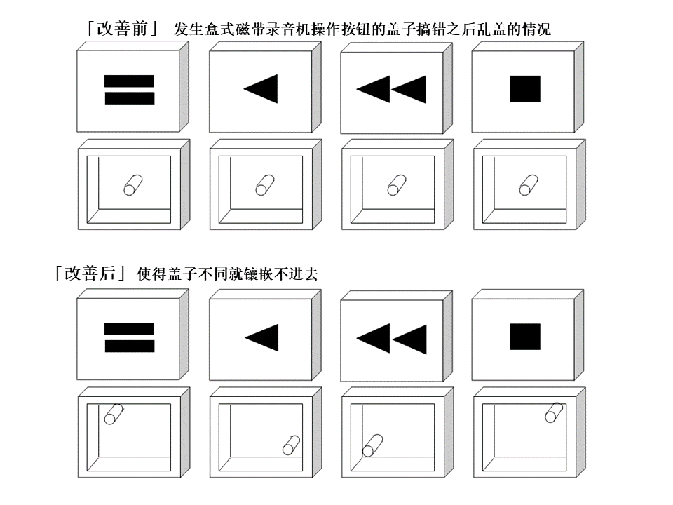

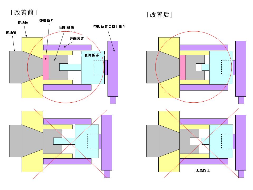

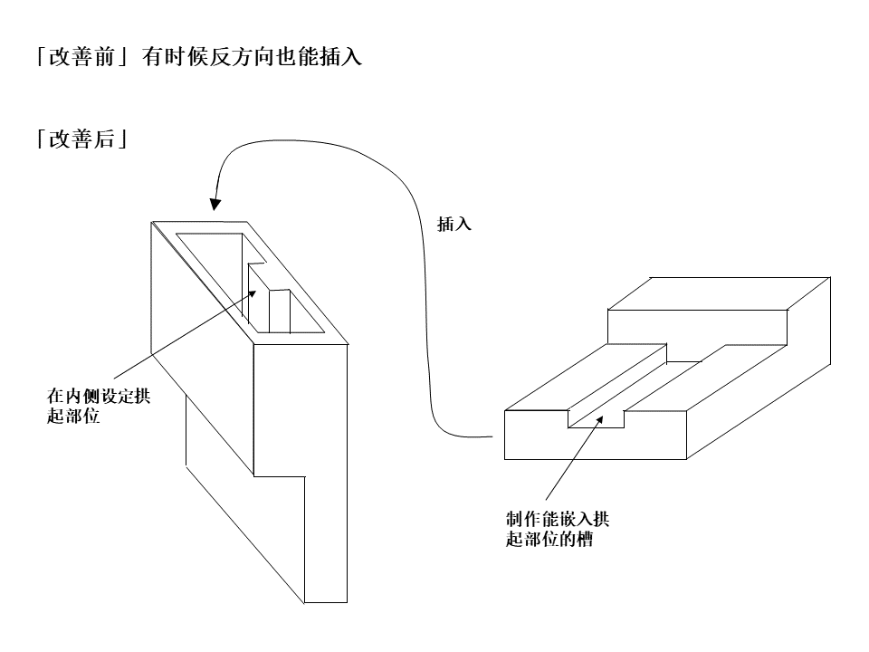

1.无法装错,想装错都不行

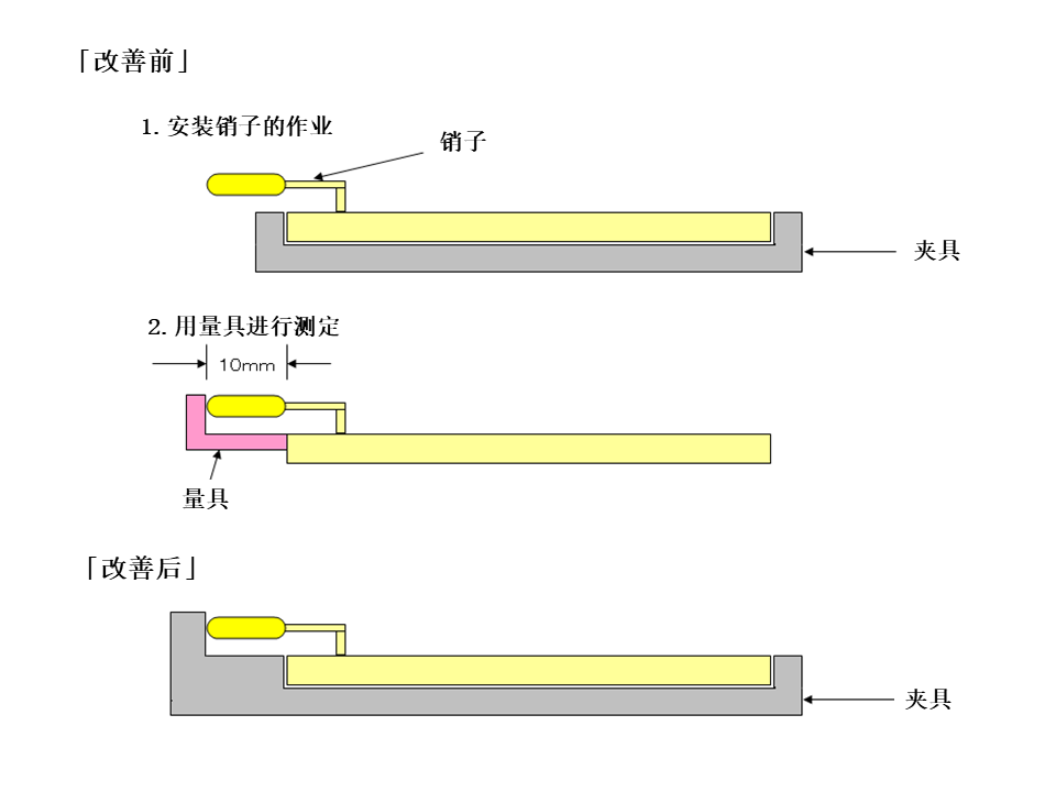

2.夹具与量具的结合:不必每次都要测量

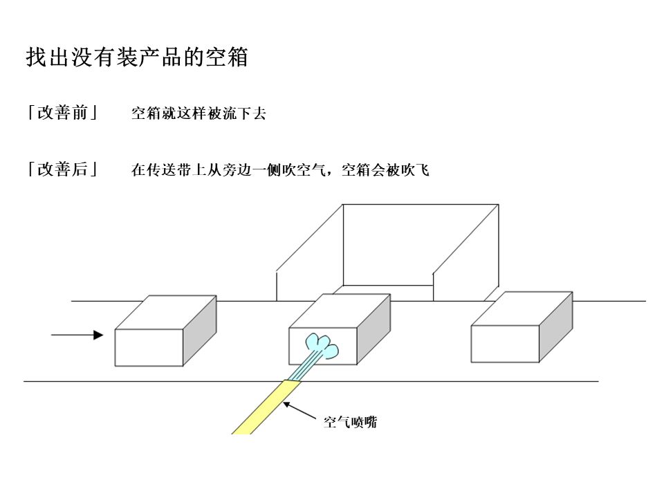

3.善用身边的一切:空气的活用

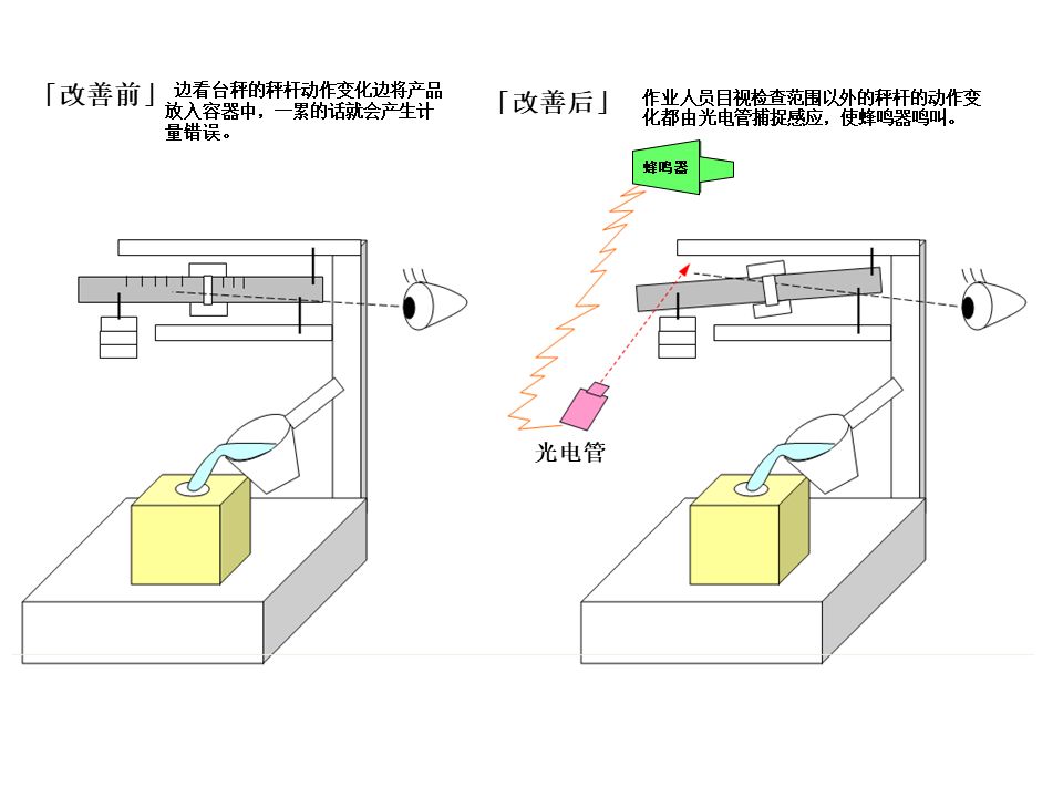

4.哎?工具不好用了呢?漏放可被发现

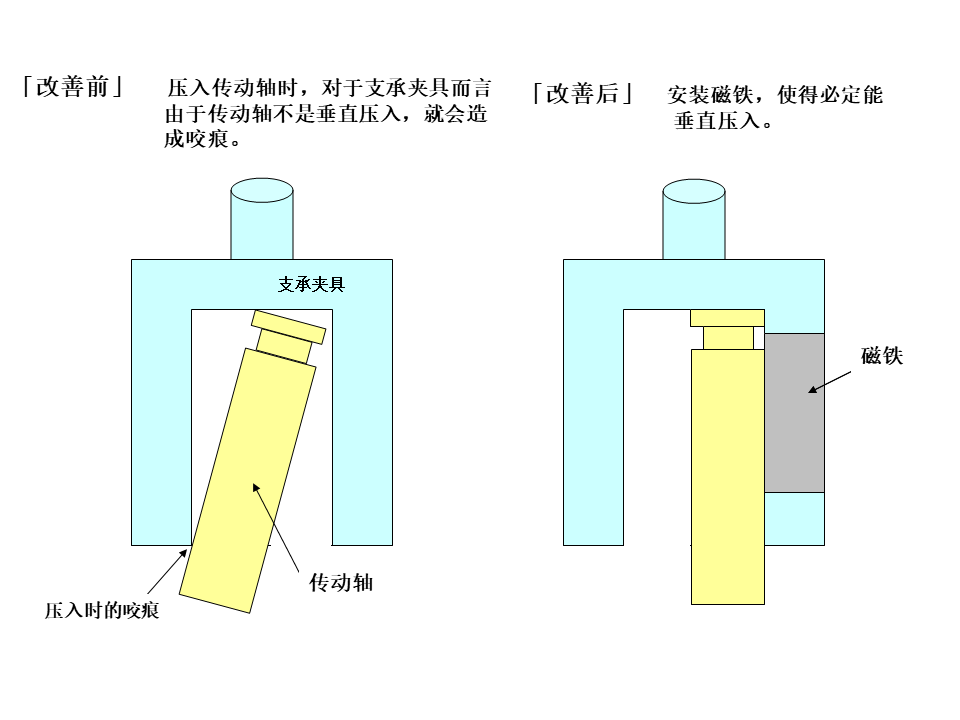

5.活用小学自然知识:磁铁的力量

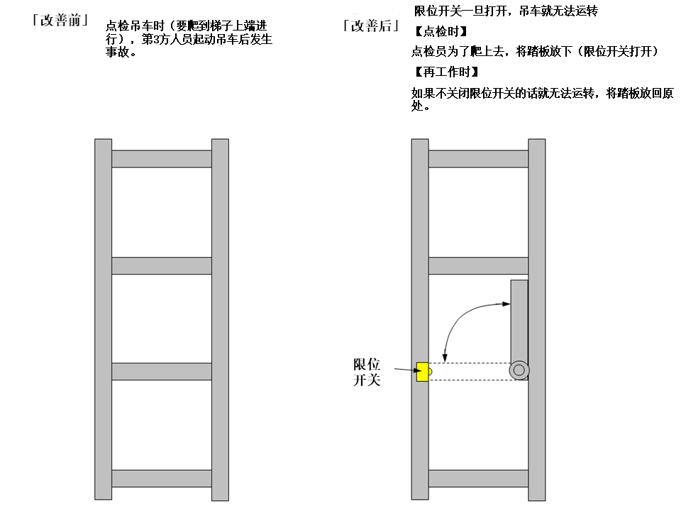

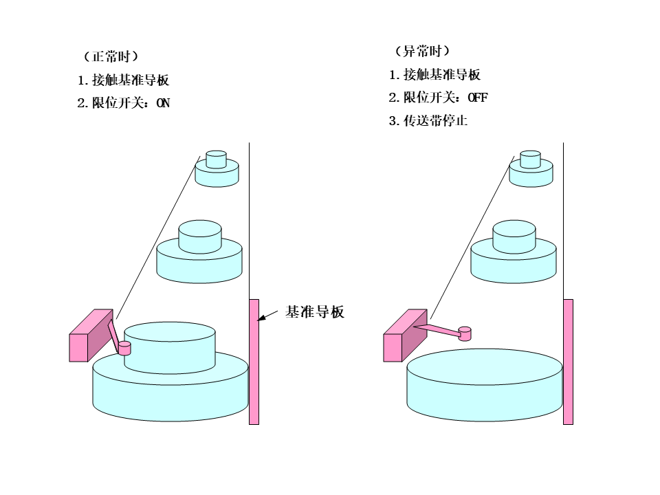

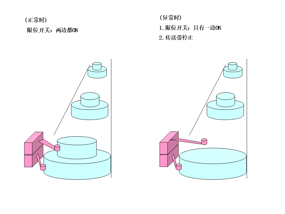

6.活学活用:限位开关的活用
7.第一次就把事情做对
8.初中物理知识:滑槽真的很好用
9.人的动作也是可以做防错改善的

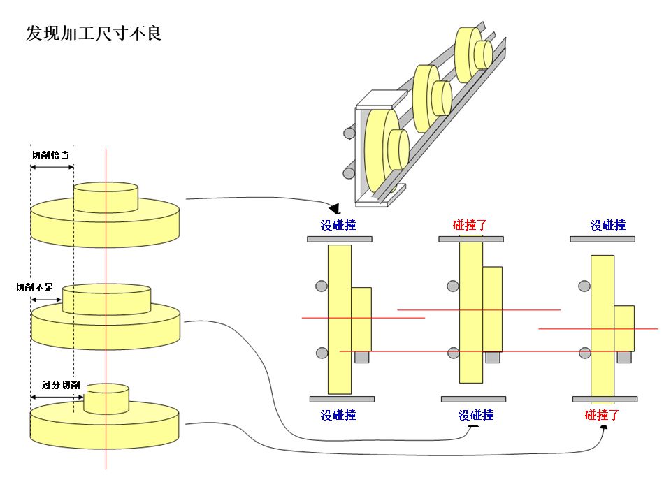

10.定位?瞄准?NO!
