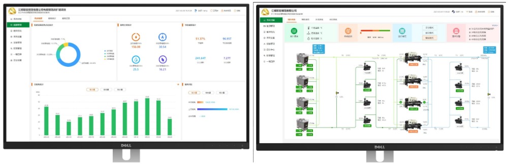

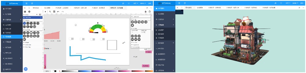

6、系统页面展示
项目商用效果

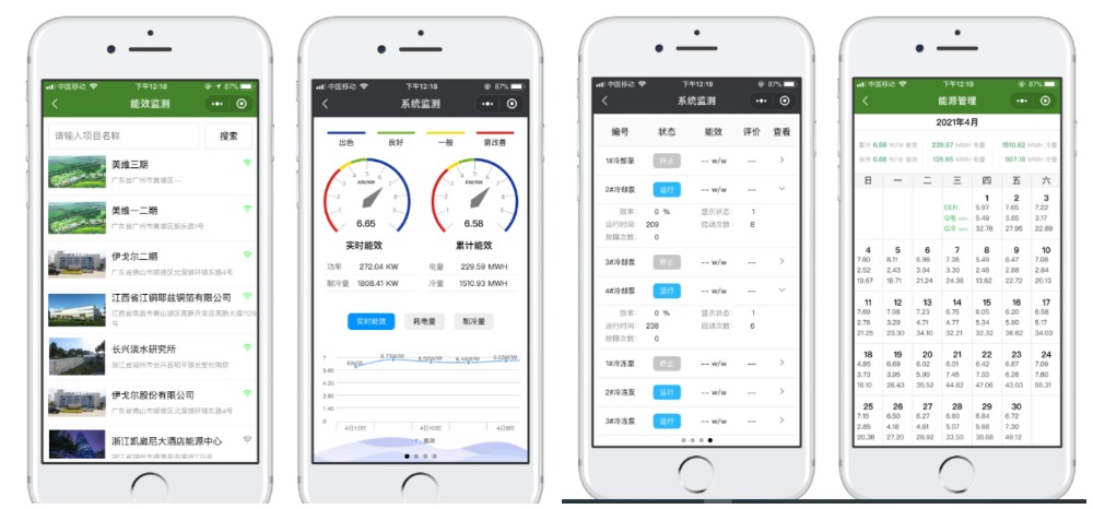

1、 能源管理-现场-单项目
移动端
