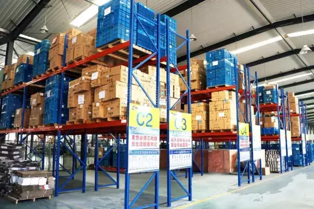

仓库标识要做到标准化并让人一目了然
将储存区经过详细规划,并标示编号,让每一项预备储放的货品均有位置可以储放,此位置必须是明确且有货位编码。
因为货品的大小、形状、材料、价值都不相同,而且有的是成品,有的是原材料,各种货品性质不一,那么怎样对它们进行标示和保管呢?一般来说,根据货品的特性,会有不同的标示管理原则,我们要尽可能地做到标示明确、井井有条。

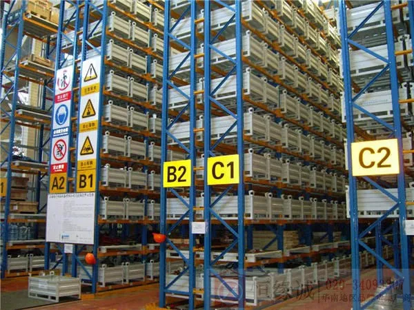

仓库标识可以将货物做出明确的划分
湿度温度有要求的仓库,物料摆放也不能混合摆放,有安全要求的物料也要单独存放,并禁止无关人员随意接近,这些都是需要用到标识管理,通过标识将货物进行明确的划分,有效的进行货品的管理。

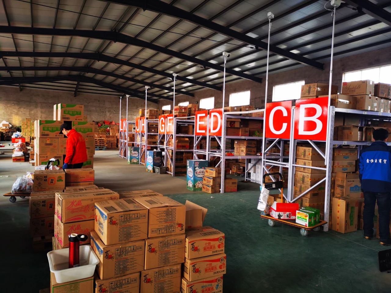

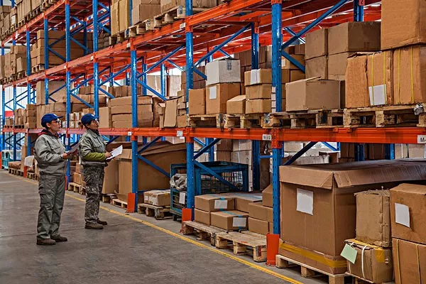

一般是,将仓库首先划分储位区,并进行合理的编号,一般用大写字母或数字来表示,比如A区,或1区;对每个储位区,要进行次一级的编号,例如AA区,或者是101区;如果属于高层货架式仓储,还要进一步的编号,例如,AA01货位,或者是10101货位,还要保留合理的通道,并对通道进行编号。
# 03
仓库储位区平面图
仓库分为若干区域。其中,受理窗口是工作人员与外界交流的地方,柜台档案是物品存放的位置的记录,柜台和零散物放置是放置物品的地方,作业场是出货、检货、进货时工作和物品临时放置的场所。
物品架的编号可采用字母与数字相结合的方式。整个仓库的空间用得比较充分,柜台的排列也很整齐,通道留得比较宽敞、合理、整个仓库的布置很符合明朗化的标准要求。
仓库中货位编号方法有:区段方式、品类群类别方式、地址式、坐标式
一、区段方式
此种编码方式是以区段为单位,每个号码所标注代表的货位区域将会很大,因此适用于容易单位化的货物,以及大量或保管周期短的货物。在ABC分类中的A、B类货物也很适合这种编码方式。货物以物流量大小来决定其所占的区段大小;以进出货频率次数来决定其配置顺序。
二、品类群类别方式
把一些相关性货物经过集合以后,区分成好几个品类群,再对每个品类群进行编码。这种编码方式适用于比较容易的商品群类别保管及品牌差距大的货物。例如服饰、五金方面的货物。
三、地址式
利用保管区域中的现成参考单位,例如是库场的第几栋、第几保管区、排、行、层、格等,依照其相关顺序来进行编码。这些种编码方式由于所标注代表的区域通常以一个货位为限,且有相对顺序可依循,使用起来容易明了又方便,是目前仓储中心使用最多的编码方式。通常采用的编号方法为“三号定位法”、“四号定位法”:
1、三号定位法
以排位单位的货架货位编号。将库房内所有的货架,以进入库门的方向,自左至右安排编号,继而对每排货架的夹层或格眼,在排的范围内自上至下、自前至后的顺序编号。
例如:5号库存设置8排货架,每排上下4层,共16个格眼,其中第8排货架,第7号格眼用“5-8-7”表示。
2、四号定位法
是采用4个数字号码对应库房(货场)、货架(货区)、层次(排次)、货位(垛位)进行统一编号。
例如:“5-3-2-11”即指5号库房(5号货场)、3号货架(3号货区)、第2层(第2排)、11号货位(11号垛位)。编号时,为防止出现错觉,可在第一位数字后加上拼音母“K”、“C”或“P”来表示,这3个字母分别代表库房、货场、货棚。如13K-15-2-26,即为13号库,15号货架,第二层,第26号。
