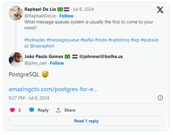

我在Twitter上询问大家了一个问题:你想到的第一个消息队列是什么?
其中一个回答引起我的注意:Postgres
“使用 Postgres 作为消息队列,并使用 SKIP LOCKED 代替 Kafka(如果你只需要一个消息队列的话)”。— Stephan Schmid

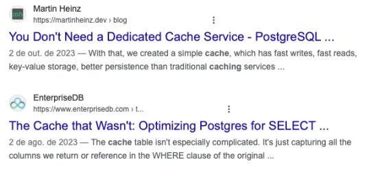

然而,他并不是唯一一个主张更换 Redis 的人,也有人做了同样的事情:

Stephan 和 Martin 都表示,我们可以通过使用 UNLOGGED 表将 Postgres 变成缓存服务。
结合Martin Heinz《你不需要专用的缓存服务 - PostgreSQL 作为缓存》这篇文章内容(链接:https://martinheinz.dev/blog/105),得到了这些答案:
