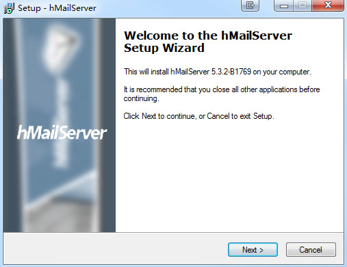

[hMailServer安装 1、双击hMailServer-5.3.2-B1769.exe]

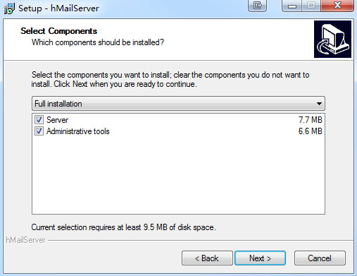

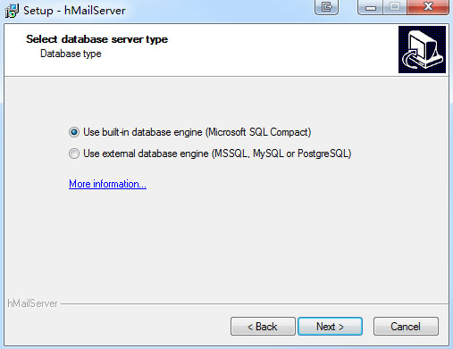

[hMailServer安装 2、点击Next下一步,选择数据库类型。]

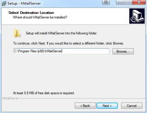

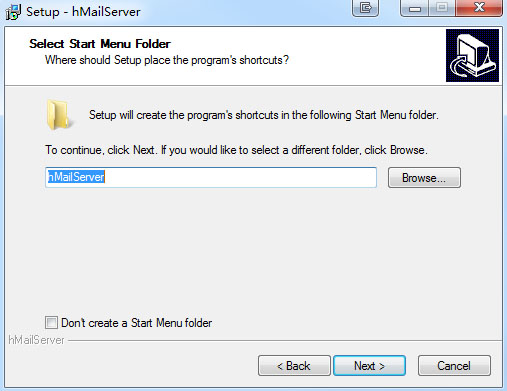

[hMailServer安装 3、点击Next下一步,选择安装目录。]

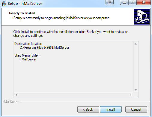

[hMailServer安装 6、点击Install按钮,开始安装。]

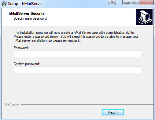

[hMailServer安装 7、输入邮件系统管理员密码,等会儿要用到,记住了。点击Next下一步,]

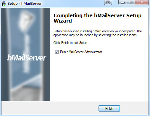

[hMailServer安装 8、点击Finish,安装完成。]

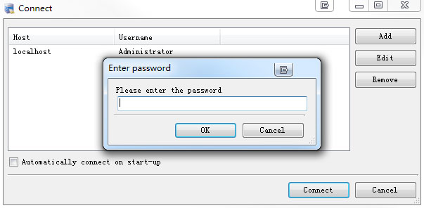

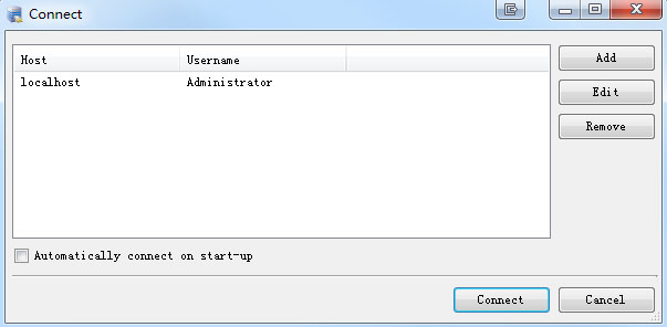

[hMailServer安装 9、选择localhost,点击Connect按钮。]
[hMailServer安装 10、输入刚才设置的密码,点击OK按钮。]

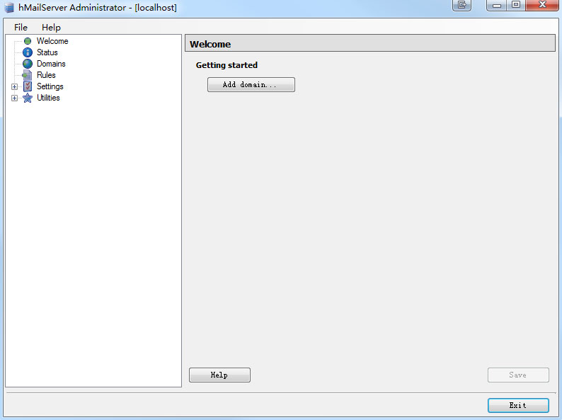

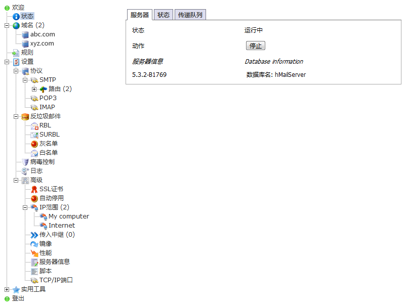

[hMailServer庐山真面目,安装结束。]
  邮件系统的配置在网络管理中进行吧,在Apache的配置里把hMailServer安装目录下的PHPWebAdmin目录,映射到你的WEB服务根目录下,目录别名你随意,我用的mailadmin。这样你就可以通过[http://www.abc.com/mailadmin/]来访问并且管理邮件服务了。正式动工之前还得做点小工作,在hMailServer的安装目录下,找到bin目录,里面有个hMailServer.ini的文件,得编辑一下,把网上找到的中文语言配置文件chinese.ini复制到hMailServer的安装目录下的Language目录里,打开hMailServer.ini文件,其中的[GUILanguages]下ValidLanguages=english,swedish这一行,等号后面加一个chinese,变成这样:ValidLanguages=chinese,english,swedish,保存。然后在hMailServer的安装目录下,找到PHPWebAdmin目录,里面有个config-dist.php文件,打开,找到

  hMailServer的配置界面就是这样的了,然后就要开始正式的配置了。

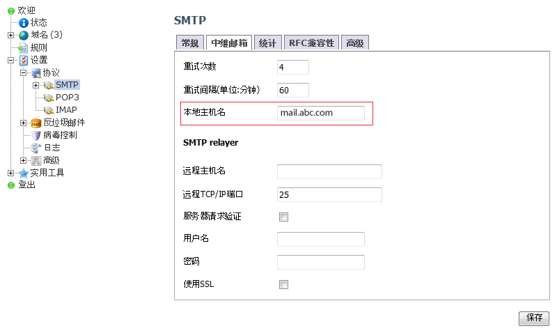

[hMailServer配置 7、点击左边树状菜单的设置-协议-SMTP,右边窗口里中继邮箱标签,本地主机名输入mail.abc.com,保存。]

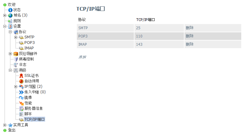

[hMailServer配置 9、点击左边树状菜单的设置-高级-TCP/IP端口,右边窗口里添加对应协议和端口,如果本机有防火墙,别忘了在防火墙里让对应端口可以通过。

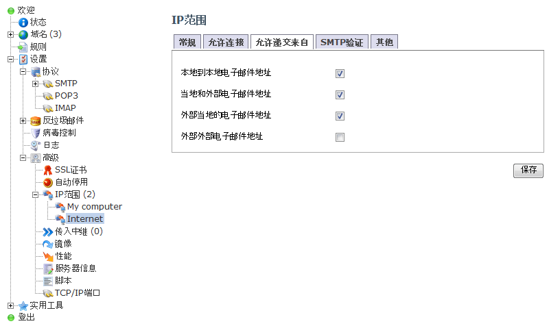

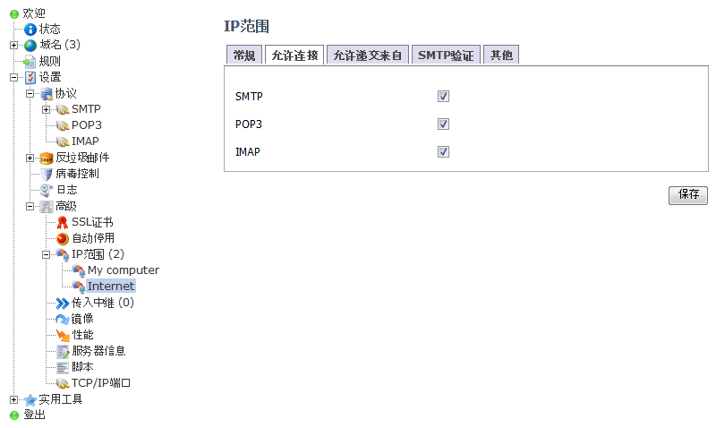

[hMailServer配置 10、点击左边树状菜单的设置-高级-IP范围-Internet,右边窗口里允许连接标签,按图勾选,]
[hMailServer配置 11、允许递交来自标签,最后那个外部外部电子邮件复选框内对勾去掉,防止有人用本邮件服务器发送垃圾邮件。]

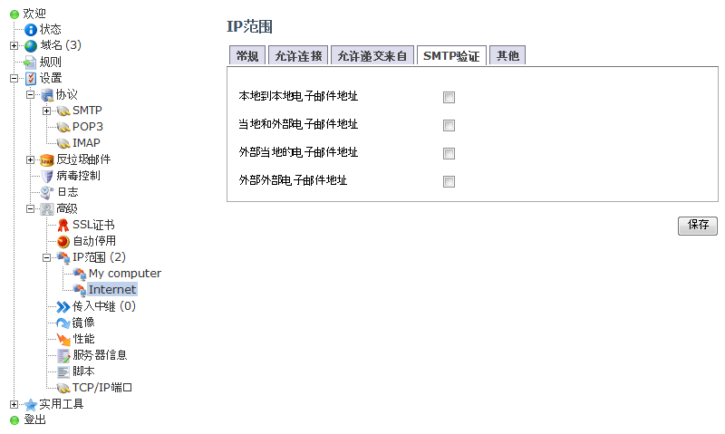

[hMailServer配置 12、SMTP验证标签,根据你自己实际用要求设置。我是没用这个验证。]
