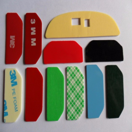

在我们日常的模切加工中,泡棉类辅料的模切产品在冲切过程中遇到的问题及雕刻刀模模切泡棉类产模切件有什么优势,今天就泡棉类辅料一起和大家分析。

1.切泡棉时所遇到的情况:变形,因为泡棉很软。刀去冲的时候就将泡棉挤扁了,再将它切断,因为刀模有内外之分,当内部压力比外部压力大的时候进行冲切,会让冲切横截面变形,有时候会出现凹进去,或者倾斜的情况。而正确的泡棉冲切后横截面是直的。若是横截面冲不好就是弯的。
2.要想将泡棉冲出来同时排废,用水切割方法或者两刀套切的方法来做。而有些师傅没法做到将产品切得很直且能够将废料排掉,其实这种情况在刀模的选择及师傅的技能加持下是可以做到的。

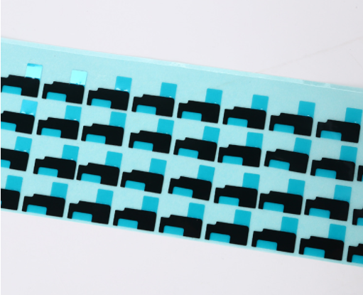

 一般最大问题是不良率很高,就是两刀有可能套不齐。但是如果两刀套齐的话横截面是很漂亮的,但就是套不准,如果不需要同心圆,一刀就可以做到,且切出来的产品很漂亮。产品的双刀位在3mm以上都可以切。同样是泡棉,如果很大,内外压力就不会有很大不同。冲切出来产品也是很漂亮的。
切面不垂直怎么办?
主要是双刀位切的时候,如果边比较小就会出现不垂直的情况,而如果师傅做好调模的前提可以让冲切的时候没有压力,将刀自己缩回去,将压力卸掉了。从而让冲切出来的产品精准度更高。
