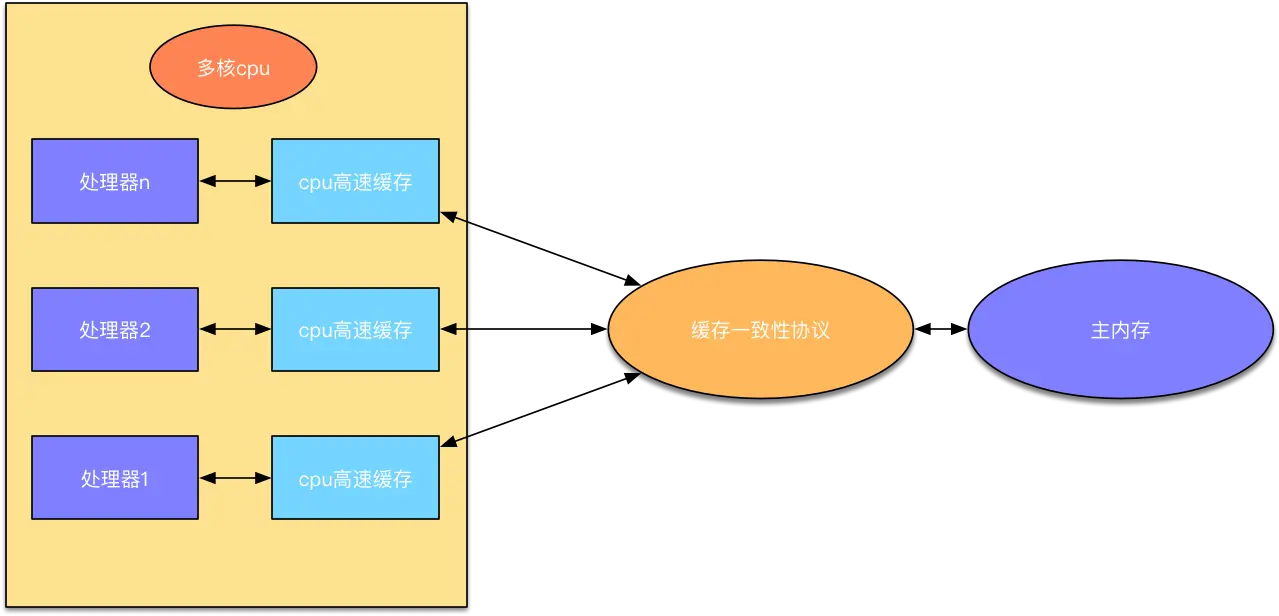

cpu上加入了高速缓存这样做解决了处理器和内存的矛盾(一快一慢),但是引来的新的问题 - 缓存一致性
在多核cpu中,每个处理器都有各自的高速缓存(L1,L2,L3),而主内存确只有一个 。

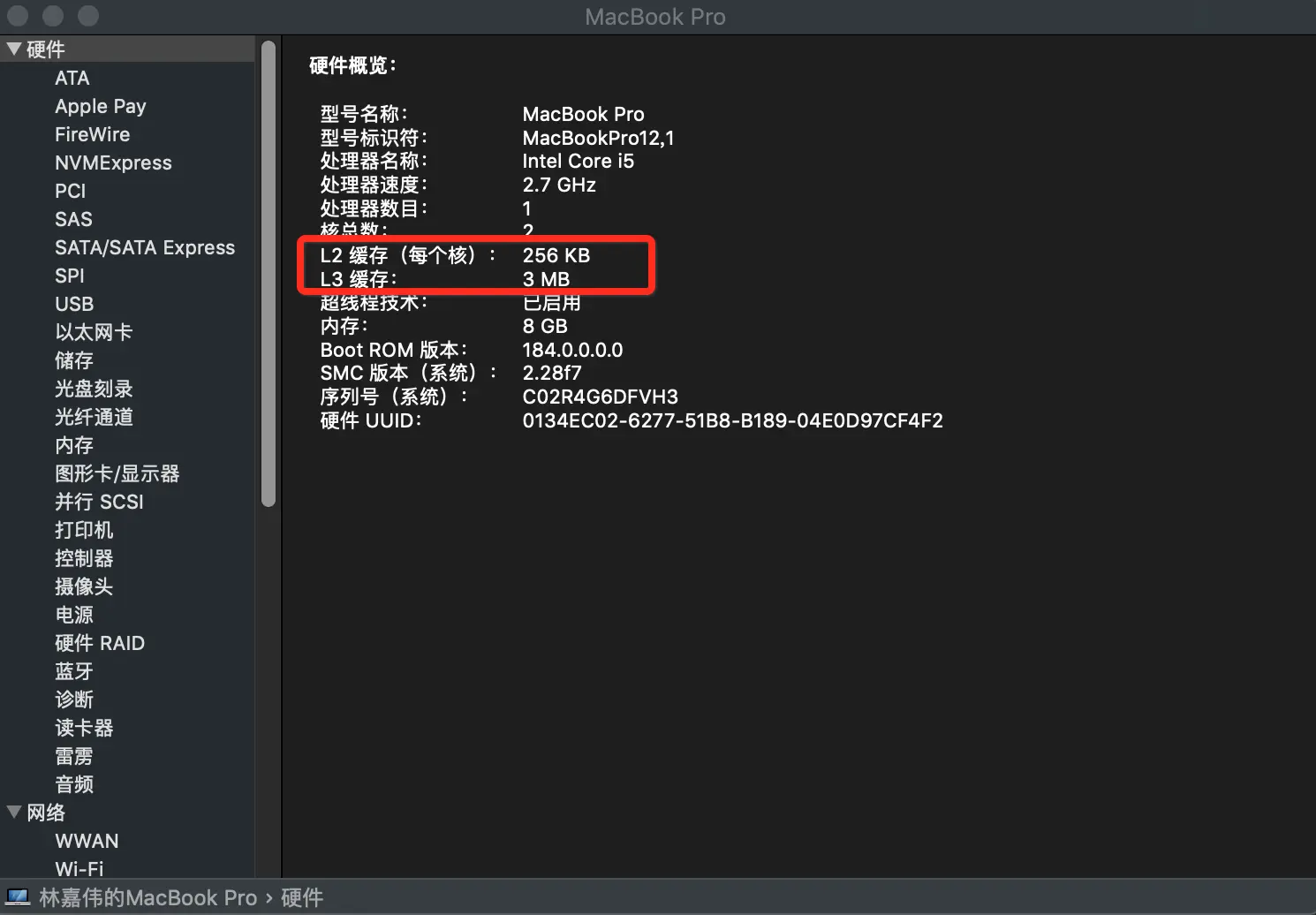

以我的pc为例,因为cpu成本高,缓存区一般也很小。
CPU要读取一个数据时,首先从一级缓存中查找,如果没有找到再从二级缓存中查找,如果还是没有就从三级缓存或内存中查找,每个cpu有且只有一套自己的缓存。
如何保证多个处理器运算涉及到同一个内存区域时,多线程场景下会存在缓存一致性问题,那么运行时保证数据一致性?
为了解决这个问题,各个处理器需遵循一些协议保证一致性。【如MSI,MESI啥啥的协议。。】

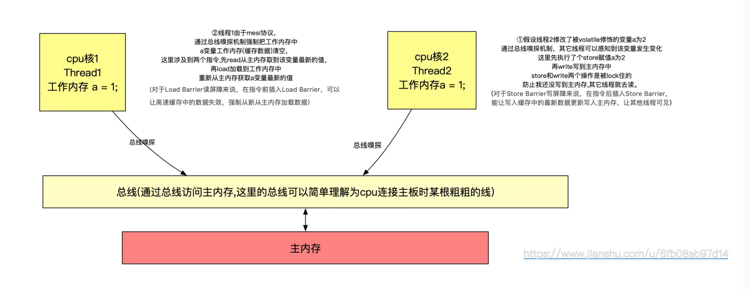

在CPU层面,内存屏障提供了个充分必要条件
1.1.1 内存屏障(Memory Barrier)
CPU中,每个CPU又有多级缓存【上图统一定义为高速缓存】,一般分为L1,L2,L3,因为这些缓存的出现,提高了数据访问性能,避免每次都向内存索取,但是弊端也很明显,不能实时的和内存发生信息交换,分在不同CPU执行的不同线程对同一个变量的缓存值不同。
  • 硬件层的内存屏障分为两种:Load Barrier 和 Store Barrier即读屏障和写屏障。【内存屏障是硬件层的】
为什么需要内存屏障
由于现代操作系统都是多处理器操作系统,每个处理器都会有自己的缓存,可能存再不同处理器缓存不一致的问题,而且由于操作系统可能存在重排序,导致读取到错误的数据,因此,操作系统提供了一些内存屏障以解决这种问题.简单来说:1.在不同CPU执行的不同线程对同一个变量的缓存值不同,为了解决这个问题。2.用volatile可以解决上面的问题,不同硬件对内存屏障的实现方式不一样。java屏蔽掉这些差异,通过jvm生成内存屏障的指令。
对于读屏障:在指令前插入读屏障,可以让高速缓存中的数据失效,强制从主内存取。
内存屏障的作用
cpu执行指令可能是无序的,它有两个比较重要的作用
1.阻止屏障两侧指令重排序
2.强制把写缓冲区/高速缓存中的脏数据等写回主内存,让缓存中相应的数据失效。
volatile型变量
当我们声明某个变量为volatile修饰时,这个变量就有了线程可见性,volatile通过在读写操作前后添加内存屏障。
用代码可以这么理解
//相当于读写时加锁,保证及时可见性,并发时不被随意修改。public class SynchronizedInteger {
  private long value;
  public synchronized int get() {
    return value;
  public synchronized void set(long value) {
    this.value = value;
volatile型变量拥有如下特性
可见性,对于一个该变量的读,一定能看到读之前最后的写入。
防止指令重排序,执行代码时,为了提高执行效率,会在不影响最后结果的前提下对指令进行重新排序,使用volatile可以防止,比如单例模式双重校验锁的创建中有使用到,如(https://www.jianshu.com/p/b30a4d568be4)注意的是volatile不具有原子性,如volatile++这样的复合操作,这里感谢大家的指正。
至于volatile底层是怎么实现保证不同线程可见性的,这里涉及到的就是硬件上的,被volatile修饰的变量在进行写操作时,会生成一个特殊的汇编指令,该指令会触发mesi协议,会存在一个总线嗅探机制的东西,简单来说就是这个cpu会不停检测总线中该变量的变化,如果该变量一旦变化了,由于这个嗅探机制,其它cpu会立马将该变量的cpu缓存数据清空掉,重新的去从主内存拿到这个数据。简单画了个图。

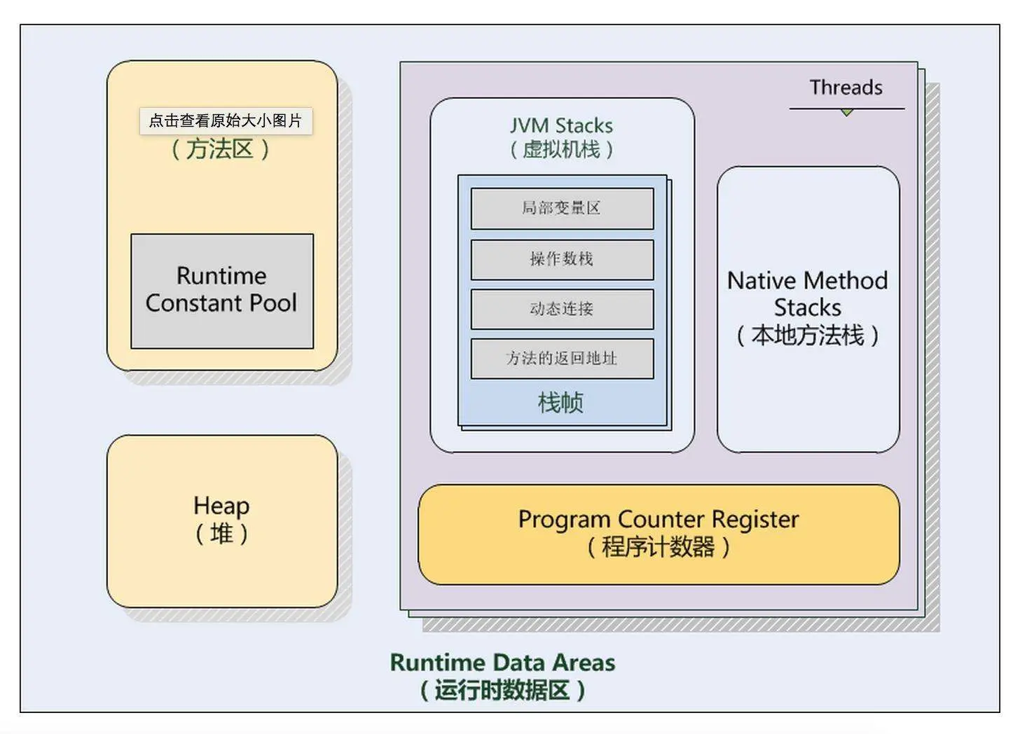

从下面这张图可以看出来,Java数据区域分为五大数据区域。这些区域各有各的用途,创建及销毁时间。
其中方法区和堆是所有线程共享的,栈,本地方法栈和程序虚拟机则为线程私有的。
根据java虚拟机规范,java虚拟机管理的内存将分为下面五大区域。
jmm
2.1 五大内存区域
2.1.1 程序计数器
程序计数器是一块很小的内存空间,它是线程私有的,可以认作为当前线程的行号指示器。
为什么需要程序计数器
我们知道对于一个处理器(如果是多核cpu那就是一核),在一个确定的时刻都只会执行一条线程中的指令,一条线程中有多个指令,为了线程切换可以恢复到正确执行位置,每个线程都需有独立的一个程序计数器,不同线程之间的程序计数器互不影响,独立存储。
注意:如果线程执行的是个java方法,那么计数器记录虚拟机字节码指令的地址。如果为native【底层方法】,那么计数器为空。这块内存区域是虚拟机规范中唯一没有OutOfMemoryError的区域。

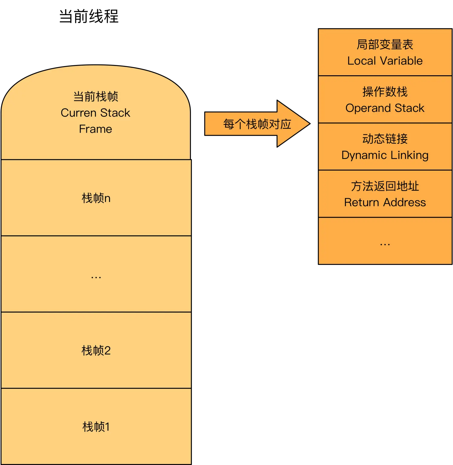

同计数器也为线程私有,生命周期与相同,就是我们平时说的栈,栈描述的是Java方法执行的内存模型。
每个方法被执行的时候都会创建一个栈帧用于存储局部变量表,操作栈,动态链接,方法出口等信息。每一个方法被调用的过程就对应一个栈帧在虚拟机栈中从入栈到出栈的过程。【栈先进后出,下图栈1先进最后出来】
对于栈帧的解释参考 Java虚拟机运行时栈帧结构
栈帧: 是用来存储数据和部分过程结果的数据结构。
栈帧的位置:  内存 -> 运行时数据区 -> 某个线程对应的虚拟机栈 -> here[在这里]栈帧大小确定时间: 编译期确定,不受运行期数据影响。
通常有人将java内存区分为栈和堆,实际上java内存比这复杂,这么区分可能是因为我们最关注,与对象内存分配关系最密切的是这两个。
平时说的栈一般指局部变量表部分。
局部变量表:一片连续的内存空间,用来存放方法参数,以及方法内定义的局部变量,存放着编译期间已知的数据类型(八大基本类型和对象引用(reference类型),returnAddress类型。它的最小的局部变量表空间单位为Slot,虚拟机没有指明Slot的大小,但在jvm中,long和double类型数据明确规定为64位,这两个类型占2个Slot,其它基本类型固定占用1个Slot。
reference类型:与基本类型不同的是它不等同本身,即使是String,内部也是char数组组成,它可能是指向一个对象起始位置指针,也可能指向一个代表对象的句柄或其他与该对象有关的位置。
returnAddress类型:指向一条字节码指令的地址【深入理解Java虚拟机】怎么理解returnAddress
栈帧
需要注意的是,局部变量表所需要的内存空间在编译期完成分配,当进入一个方法时,这个方法在栈中需要分配多大的局部变量空间是完全确定的,在方法运行期间不会改变局部变量表大小。

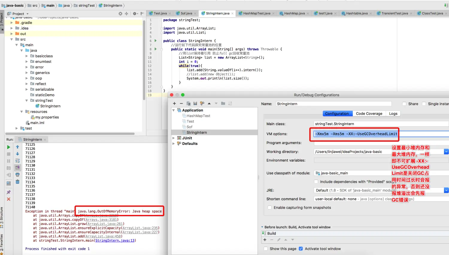

public class StringIntern {
    //运行如下代码探究运行时常量池的位置
    public static void main(String[] args) throws Throwable {
        //用list保持着引用 防止full gc回收常量池
        List<String> list = new ArrayList<String>();
        int i = 0;
        while(true){
            list.add(String.valueOf(i++).intern());
    }}//如果在jdk1.6环境下运行 同时限制方法区大小 将报OOM后面跟着PermGen space说明方法区OOM,即常量池在永久代//如果是jdk1.7或1.8环境下运行 同时限制堆的大小  将报heap space 即常量池在堆中

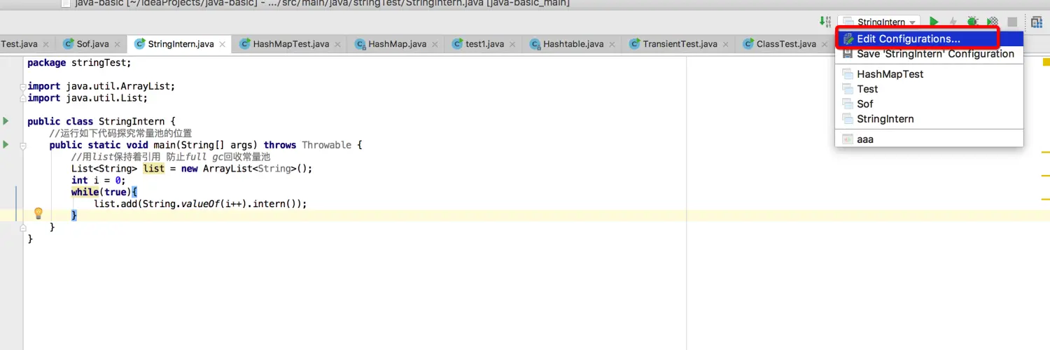

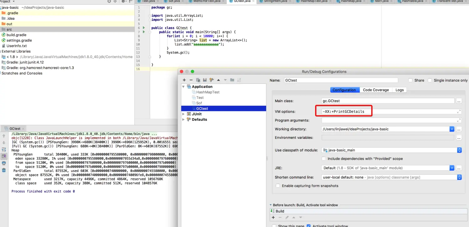

idea设置相关内存大小设置
这边不用全局的方式,设置main方法的vm参数。
做相关设置,比如说这边设定堆大小。(-Xmx5m -Xms5m -XX:-UseGCOverheadLimit)
这边如果不设置UseGCOverheadLimit将报java.lang.OutOfMemoryError: GC overhead limit exceeded,
这个错是因为GC占用了多余98%(默认值)的CPU时间却只回收了少于2%(默认值)的堆空间。目的是为了让应用终止,给开发者机会去诊断问题。一般是应用程序在有限的内存上创建了大量的临时对象或者弱引用对象,从而导致该异常。虽然加大内存可以暂时解决这个问题,但是还是强烈建议去优化代码,后者更加有效,也可通过UseGCOverheadLimit避免[不推荐,这里是因为测试用,并不能解决根本问题]

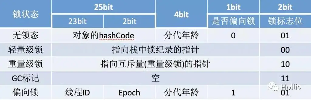

2.2.1 对象头【markword】
在32位系统下,对象头8字节,64位则是16个字节【未开启压缩指针,开启后12字节】。
markword很像网络协议报文头,划分为多个区间,并且会根据对象的状态复用自己的存储空间。
为什么这么做:省空间,对象需要存储的数据很多,32bit/64bit是不够的,它被设计成非固定的数据结构以便在极小的空间存储更多的信息,
假设当前为32bit,在对象未被锁定情况下。25bit为存储对象的哈希码、4bit用于存储分代年龄,2bit用于存储锁标志位,1bit固定为0。
不同状态下存放数据

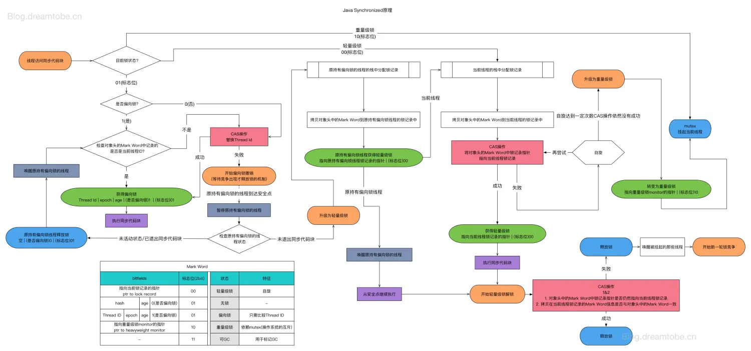

这其中锁标识位需要特别关注下。锁标志位与是否为偏向锁对应到唯一的锁状态。
锁的状态分为四种无锁状态、偏向锁、轻量级锁和重量级锁
不同状态时对象头的区间含义,如图所示。
HotSpot底层通过markOop实现Mark Word,具体实现位于markOop.hpp文件。
markOop中提供了大量方法用于查看当前对象头的状态,以及更新对象头的数据,为synchronized锁的实现提供了基础。[比如说我们知道synchronized锁的是对象而不是代码,而锁的状态保存在对象头中,进而实现锁住对象]。
关于对象头和锁之间的转换,网上大神总结

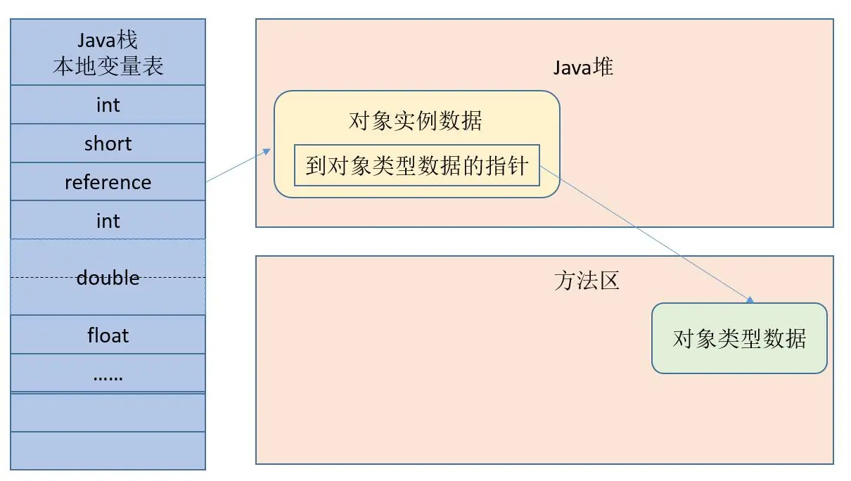

2.3 对象的访问定位
java程序需要通过引用(ref)数据来操作堆上面的对象,那么如何通过引用定位、访问到对象的具体位置。
对象的访问方式由虚拟机决定,java虚拟机提供两种主流的方式
1.句柄访问对象
2.直接指针访问对象。(Sun HotSpot使用这种方式)
参考Java对象访问定位

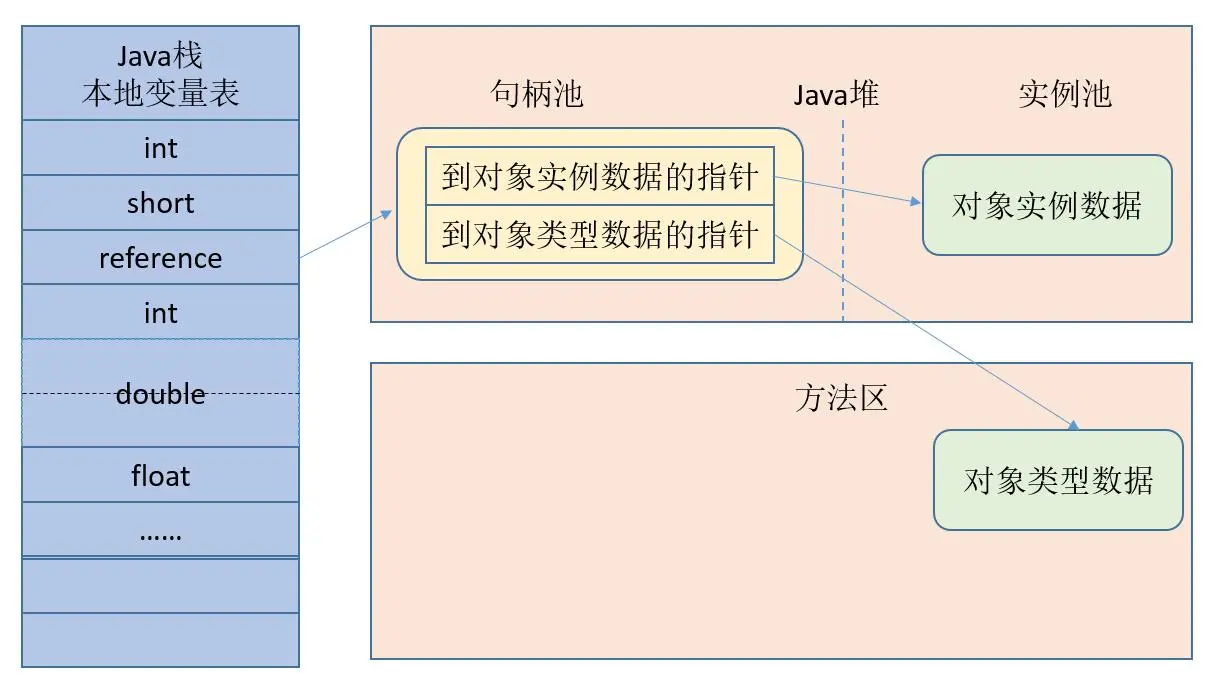

2.3.1 句柄访问
简单来说就是java堆划出一块内存作为句柄池,引用中存储对象的句柄地址,句柄中包含对象实例数据、类型数据的地址信息。
优点:引用中存储的是稳定的句柄地址,在对象被移动【垃圾收集时移动对象是常态】只需改变句柄中实例数据的指针,不需要改动引用【ref】本身。
2.3.2 直接指针
与句柄访问不同的是,ref中直接存储的就是对象的实例数据,但是类型数据跟句柄访问方式一样。
优点:优势很明显,就是速度快,相比于句柄访问少了一次指针定位的开销时间。【可能是出于Java中对象的访问时十分频繁的,平时我们常用的JVM HotSpot采用此种方式】

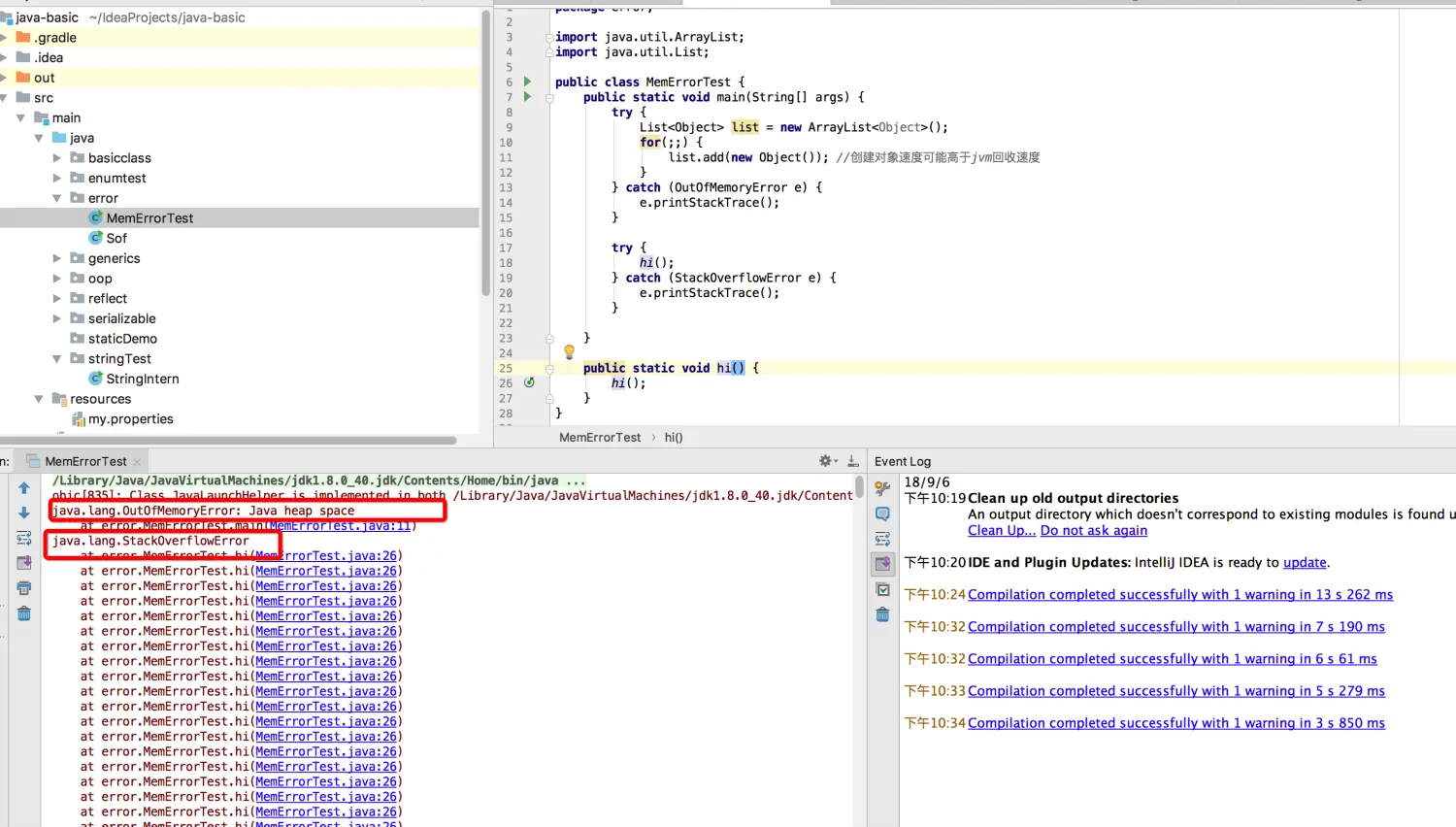

两个基本的例子
public class MemErrorTest {
    public static void main(String[] args) {
        try {
            List<Object> list = new ArrayList<Object>();
            for(;;) {
                list.add(new Object()); //创建对象速度可能高于jvm回收速度
        } catch (OutOfMemoryError e) {
            e.printStackTrace();
        try {
            hi();//递归造成StackOverflowError 这边因为每运行一个方法将创建一个栈帧,栈帧创建太多无法继续申请到内存扩展
        } catch (StackOverflowError e) {
    public static void hi() {
        hi();

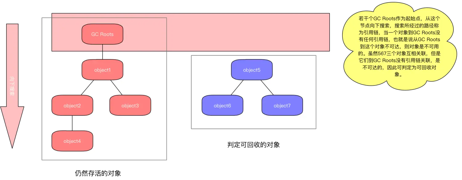

2.可达性分析算法
目前主流的商用语言[如java、c#]采用的是可达性分析算法判断对象是否存活。这个算法有效解决了循环利用的弊端。
它的基本思路是通过一个称为“GC Roots”的对象为起始点,搜索所经过的路径称为引用链,当一个对象到GC Roots没有任何引用跟它连接则证明对象是不可用的。
可作为GC Roots的对象有四种
①虚拟机栈(栈桢中的本地变量表)中的引用的对象。
②方法区中的类静态属性引用的对象,一般指被static修饰引用的对象,加载类的时候就加载到内存中。
③方法区中的常量引用的对象,④本地方法栈中JNI(native方法)引用的对象

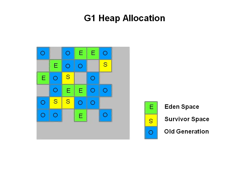

6.7 G1收集器
G1(garbage first:尽可能多收垃圾,避免full gc)收集器是当前最为前沿的收集器之一(1.7以后才开始有),同cms一样也是关注降低延迟,是用于替代cms功能更为强大的新型收集器,因为它解决了cms产生空间碎片等一系列缺陷。
摘自甲骨文:适用于 Java HotSpot VM 的低暂停、服务器风格的分代式垃圾回收器。G1 GC 使用并发和并行阶段实现其目标暂停时间,并保持良好的吞吐量。当 G1 GC 确定有必要进行垃圾回收时,它会先收集存活数据最少的区域(垃圾优先)
g1的特别之处在于它强化了分区,弱化了分代的概念,是区域化、增量式的收集器,它不属于新生代也不属于老年代收集器。
用到的算法为标记-清理、复制算法
jdk1.7,1.8的都是默认关闭的,更高版本的还不知道
开启选项 -XX:+UseG1GC
比如在tomcat的catania.sh启动参数加上
g1是区域化的,它将java堆内存划分为若干个大小相同的区域【region】,jvm可以设置每个region的大小(1-32m,大小得看堆内存大小,必须是2的幂),它会根据当前的堆内存分配合理的region大小。
jdk7中计算region的源码,这边博主看了下也看不怎么懂,也翻了下openjdk8的看了下关于region的处理似乎不太一样。。
g1通过并发(并行)标记阶段查找老年代存活对象,通过并行复制压缩存活对象【这样可以省出连续空间供大对象使用】。
g1将一组或多组区域中存活对象以增量并行的方式复制到不同区域进行压缩,从而减少堆碎片,目标是尽可能多回收堆空间【垃圾优先】,且尽可能不超出暂停目标以达到低延迟的目的。
g1提供三种垃圾回收模式 young gc、mixed gc 和 full gc,不像其它的收集器,根据区域而不是分代,新生代老年代的对象它都能回收。
几个重要的默认值,更多的查看官方文档oracle官方g1中文文档

8 查看GC日志
8.1 简单日志查看
要看得懂并理解GC,需要看懂GC日志。
这边我在idea上试了个小例子,需要在idea配置参数(-XX:+PrintGCDetails)。
public class GCtest {
        for(int i = 0; i < 10000; i++) {
            List<String> list = new ArrayList<>();
            list.add("aaaaaaaaaaaaa");
        System.gc();
[GC (System.gc()) [PSYoungGen: 3998K->688K(38400K)] 3998K->696K(125952K), 0.0016551 secs[本次回收时间]] [Times: user=0.01 sys=0.00, real=0.00 secs]
[Full GC (System.gc()) [PSYoungGen: 688K->0K(38400K)] [ParOldGen: 8K->603K(87552K)] 696K->603K(125952K), [Metaspace: 3210K->3210K(1056768K)], 0.0121034 secs] [Times: user=0.01 sys=0.00, real=0.01 secs]
Heap
 PSYoungGen[年轻代]      total 38400K, used 333K [0x0000000795580000, 0x0000000798000000, 0x00000007c0000000)
  eden space 33280K, 1% used [0x0000000795580000,0x00000007955d34a8,0x0000000797600000)
  from space 5120K, 0% used [0x0000000797600000,0x0000000797600000,0x0000000797b00000)
  to   space 5120K, 0% used [0x0000000797b00000,0x0000000797b00000,0x0000000798000000)
 ParOldGen[老年代]       total 87552K, used 603K [0x0000000740000000, 0x0000000745580000, 0x0000000795580000)
  object space 87552K, 0% used [0x0000000740000000,0x0000000740096fe8,0x0000000745580000)
 Metaspace[元空间]      used 3217K, capacity 4496K, committed 4864K, reserved 1056768K
  class space    used 352K, capacity 388K, committed 512K, reserved 1048576K

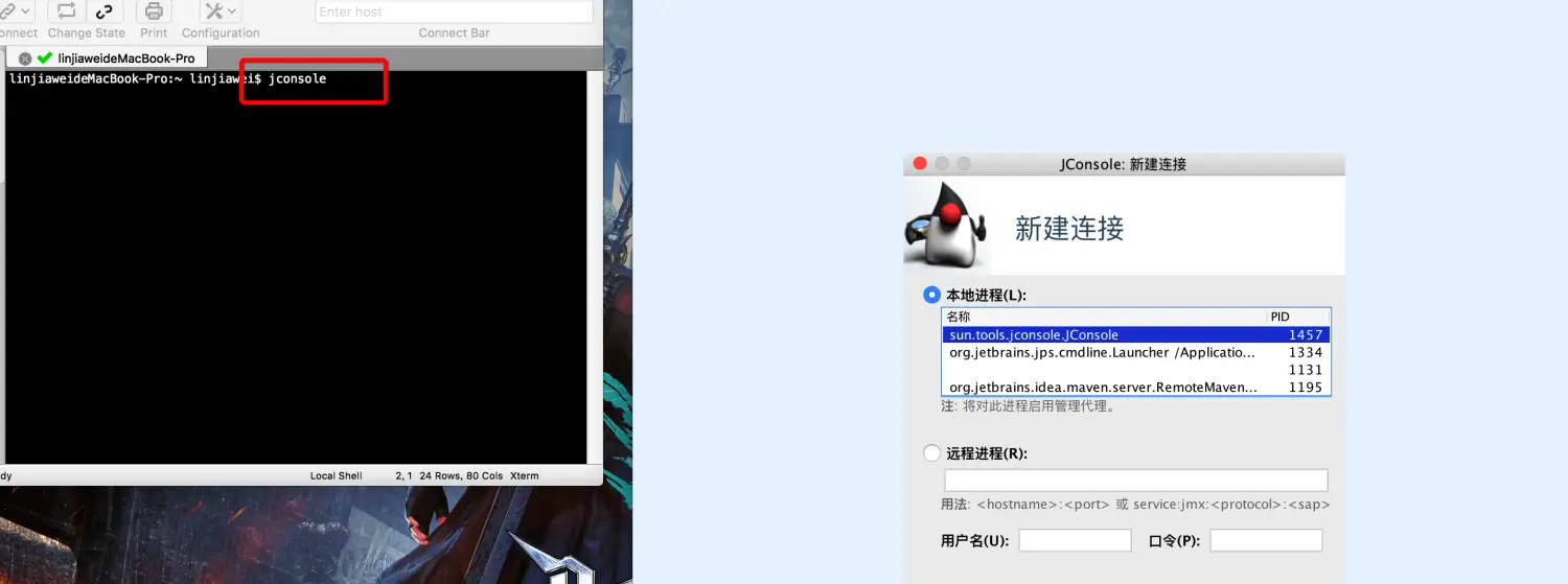

8.3 自带的jconsole工具、jstat命令
终端输入jconsole就会出现jdk自带的gui监控工具
jconsole

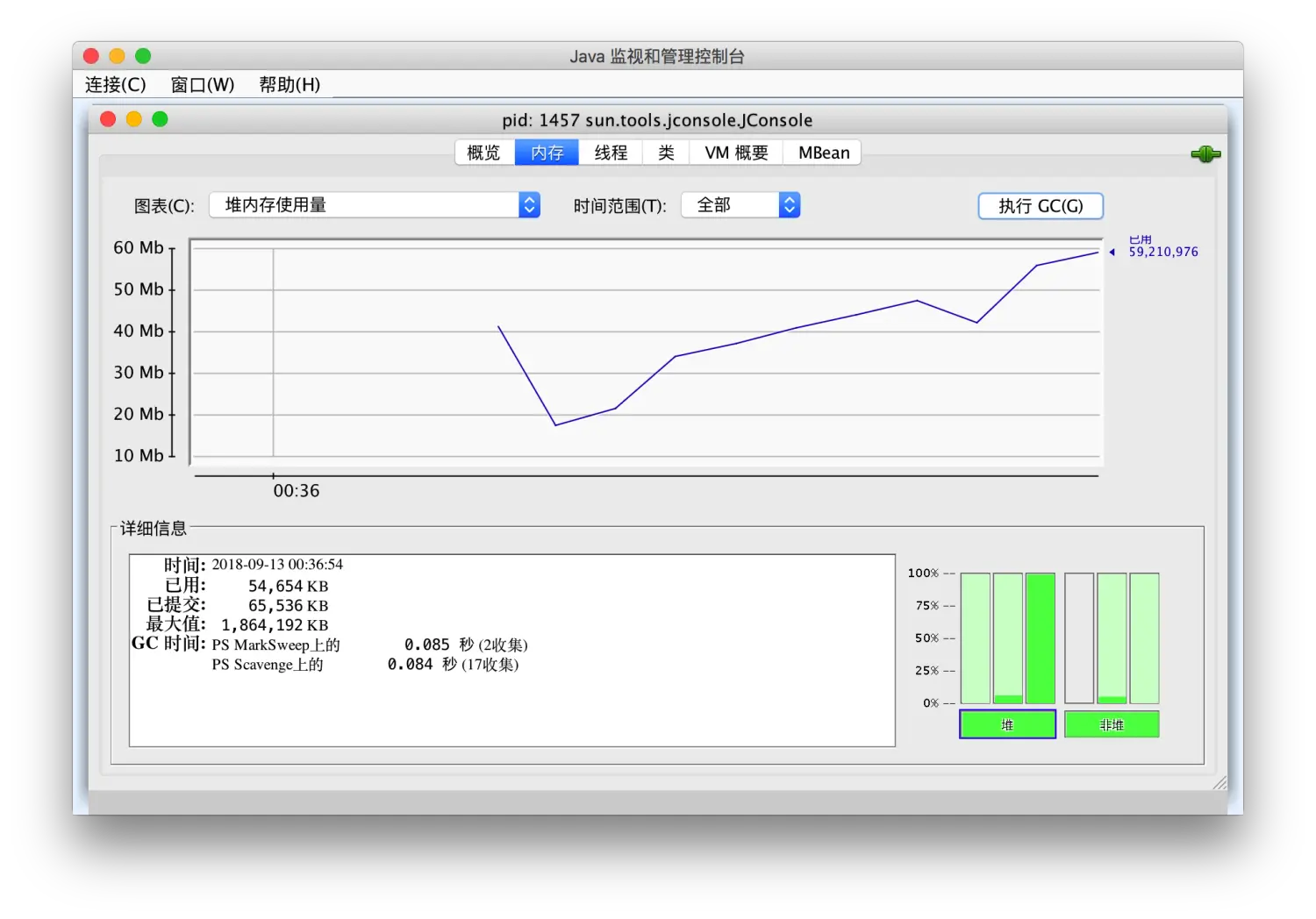

可以根据内存使用情况间接了解内存使用和gc情况
jconsole

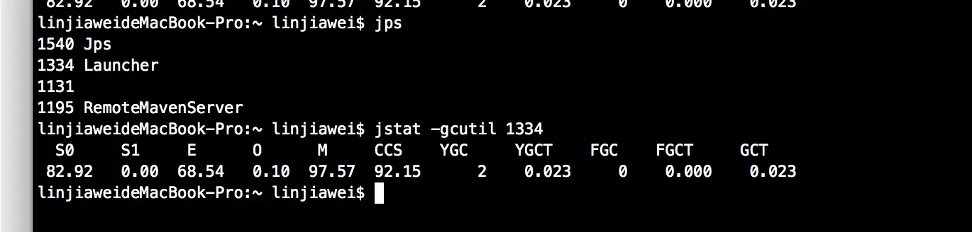

jstat命令
比如jstat -gcutil pid查看对应java进程gc情况
jstat
s0: 新生代survivor space0简称 就是准备复制的那块 单位为%s1:指新生代s1已使用百分比,为0的话说明没有存活对象到这边e:新生代eden(伊甸园)区域(%)o:老年代(%)ygc:新生代  次数ygct:minor gc耗时fgct:full gc耗时(秒)GCT: ygct+fgct 耗时

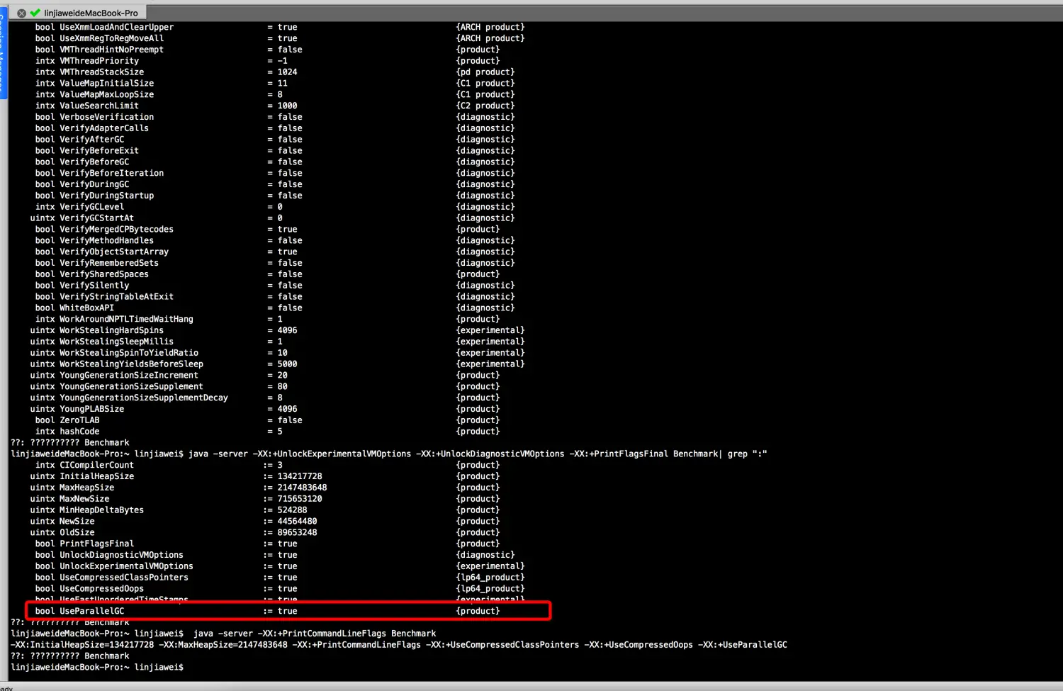

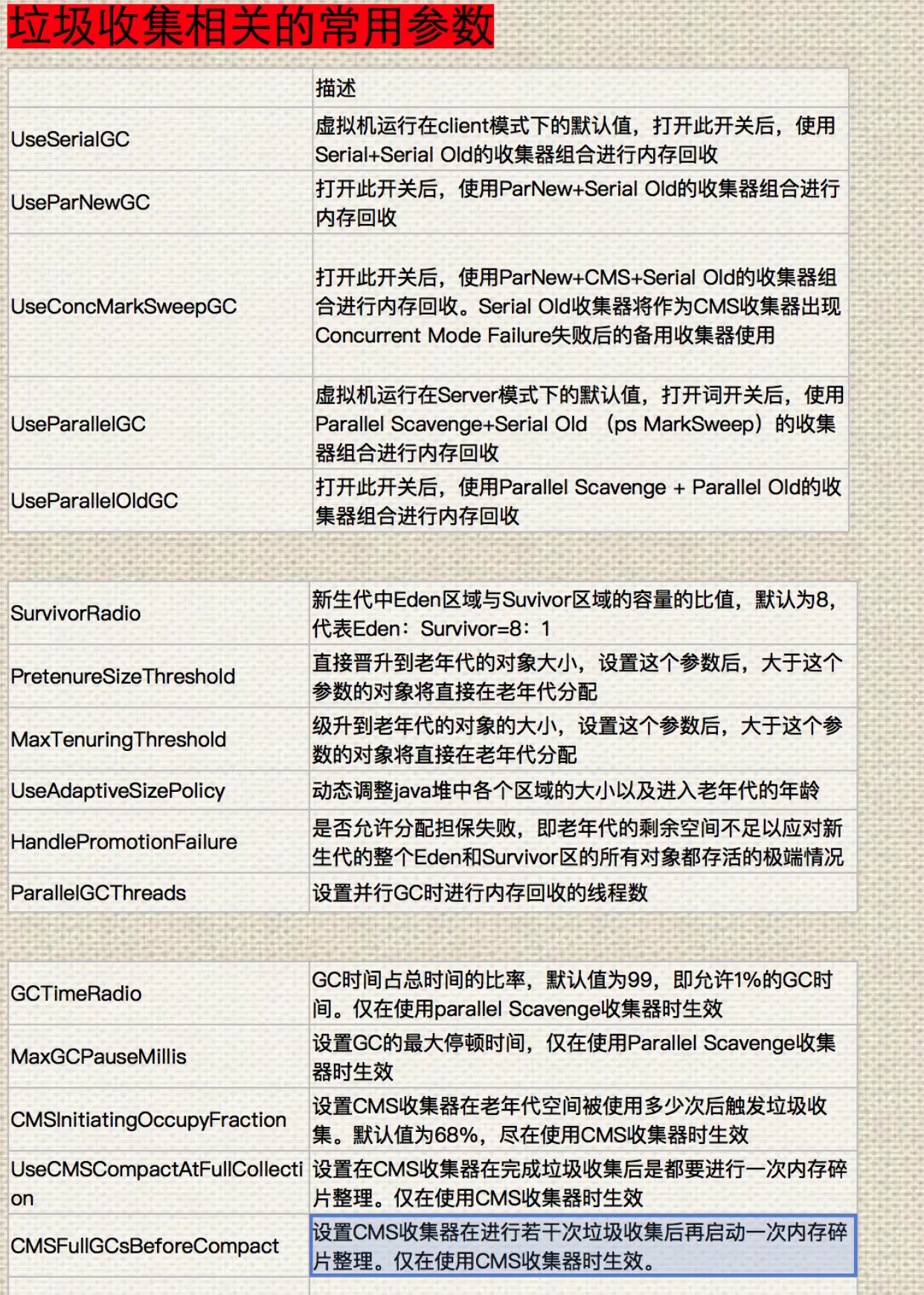

6.各个版本的JVM使用的垃圾收集器是怎么样的
准确来说,垃圾收集器的使用跟当前jvm也有很大的关系,比如说g1是jdk7以后的版本才开始出现。
并不是所有的垃圾收集器都是默认开启的,有些得通过设置相应的开关参数才会使用。比如说cms,需设置(XX:+UseConcMarkSweepGC)
这边有几个实用的命令,比如说server模式下
#UnlockExperimentalVMOptions UnlockDiagnosticVMOptions解锁获取jvm参数,PrintFlagsFinal用于输出xx相关参数,以Benchmark类测试,这边会有很多结果 大都看不懂- - 在这边查(usexxxxxxgc会看到jvm不同收集器的开关情况)
java -server -XX:+UnlockExperimentalVMOptions -XX:+UnlockDiagnosticVMOptions -XX:+PrintFlagsFinal Benchmark
#后面跟| grep ":"获取已赋值的参数[加:代表被赋值过]
java -server -XX:+UnlockExperimentalVMOptions -XX:+UnlockDiagnosticVMOptions -XX:+PrintFlagsFinal Benchmark| grep ":"
#获得用户自定义的设置或者jvm设置的详细的xx参数和值
java -server -XX:+PrintCommandLineFlags Benchmark
本人用的jdk8,这边UseParallelGC为true,参考深入理解jvm那本书说这个是Parallel Scavenge+Serial old搭配组合的开关,但是网上又说8默认是Parallel Scavenge+Parallel Old,我还是信书的吧 - -。
更多相关参数来源
常用参数
据说更高版本的jvm默认使用g1

8.怎么理解g1,适用于什么场景
G1 GC 是区域化、并行-并发、增量式垃圾回收器,相比其他 HotSpot 垃圾回收器,可提供更多可预测的暂停。增量的特性使 G1 GC 适用于更大的堆,在最坏的情况下仍能提供不错的响应。G1 GC 的自适应特性使 JVM 命令行只需要软实时暂停时间目标的最大值以及 Java 堆大小的最大值和最小值,即可开始工作。
g1不再区分老年代、年轻代这样的内存空间,这是较以往收集器很大的差异,所有的内存空间就是一块划分为不同子区域,每个区域大小为1m-32m,最多支持的内存为64g左右,且由于它为了的特性适用于大内存机器。
g1回收时堆内存情况
适用场景:
1.像cms能与应用程序并发执行,GC停顿短【短而且可控】,用户体验好的场景。
2.面向服务端,大内存,高cpu的应用机器。【网上说差不多是6g或更大】
3.应用在运行过程中经常会产生大量内存碎片,需要压缩空间【比cms好的地方之一,g1具备压缩功能】。
