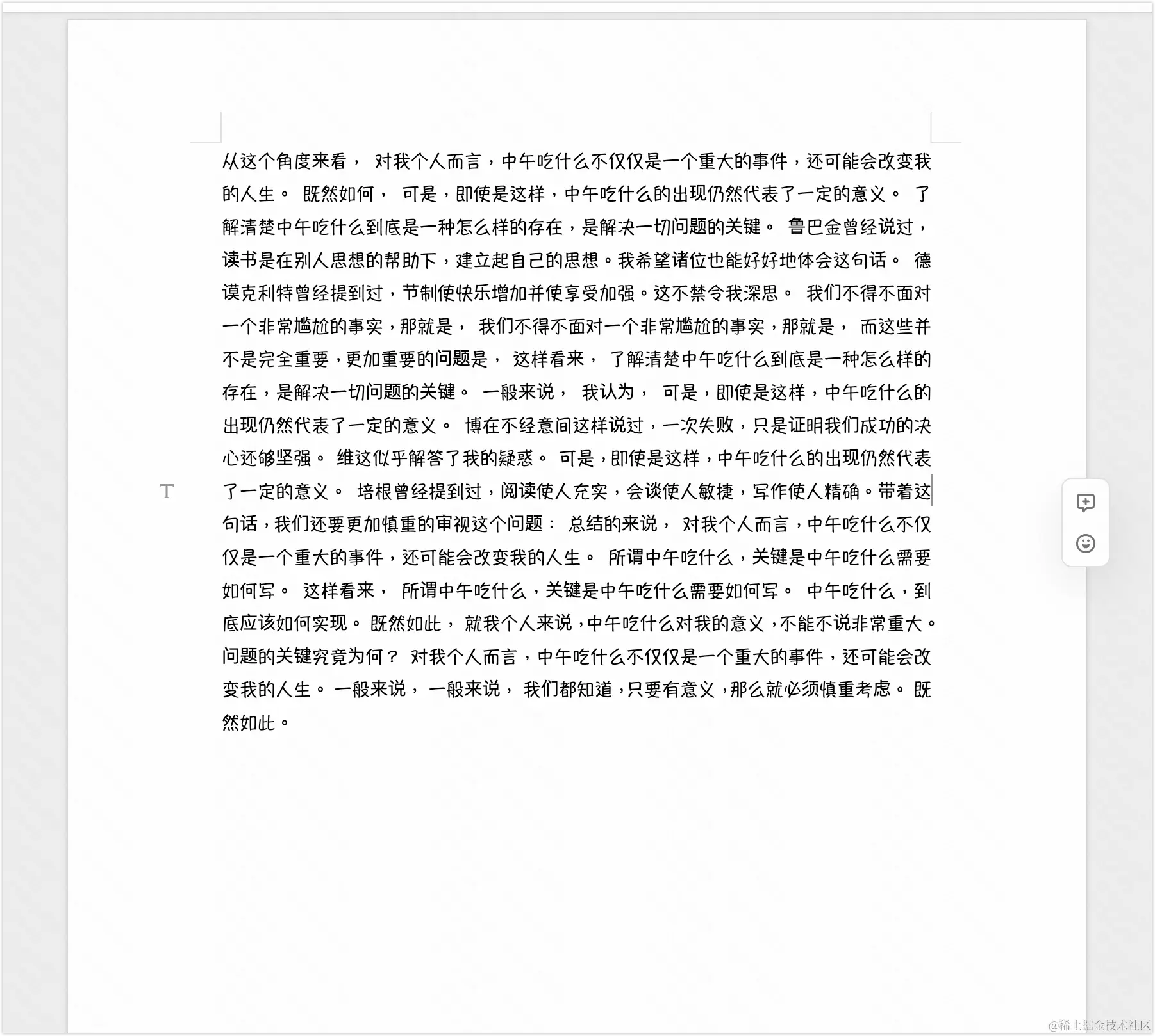

但是吧,这种方案的缺陷很明显。首先毋庸置疑的是,服务端的压力会变大,成本会变高;其次,最终生成的图片往往与用户所看到的页面有些出入,比如金山文档的截屏,如果源文档是些奇奇怪怪的字体,最终生成的图片里的字体就会是默认字体,另外布局什么的也可能会不一致;
源文档:
生成的图片:

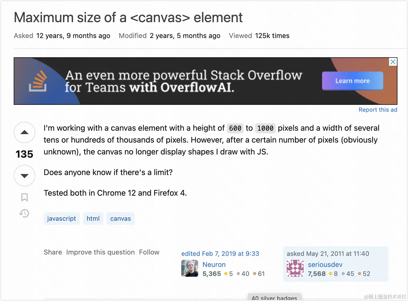

那么后端方案优点也就与缺点一一对应,首先是对用户设备的消耗较小,性能较差的设备也能使用;其次是对于同一页面,后端方案生成图片能够完全一致,不会因为用户的机型不同导致页面布局发生变化,而且更重要的一点是,生成图片基本上都依赖于canvas,而canvas这东西有个坑,它对宽、高、面积有一定的限制,并且不同浏览器、不同设备的限制还不太一样,并且同一设备同一浏览器也会因为用户的设备可用资源受到影响,在生成canvas之前也不能拿到这个限制,这个限制在IOS设备上最为严重(有意思的是canvas是苹果提出的标准),参考javascript - Maximum size of a  element - Stack Overflow,因此采用后端方案能够保证结果的一致性。

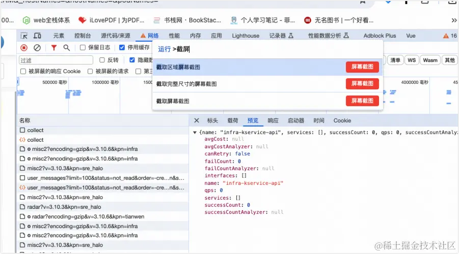

有的小伙伴会说了,浏览器自带截屏功能的,直接用多好呀。是的,浏览器有一个截屏功能,但是我们在JS代码里并没法直接调用,并且浏览器自带的截屏,也无法实现上述所说的修改页面元素的能力。
浏览器自带截屏:

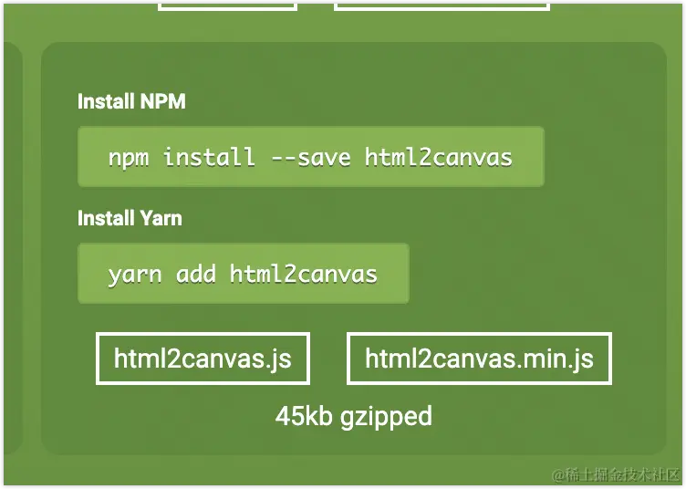

另外,由于它自建了一套渲染,需要处理的情况非常多,所以包体积相当大,官网标注的gzip压缩后也有45kB。

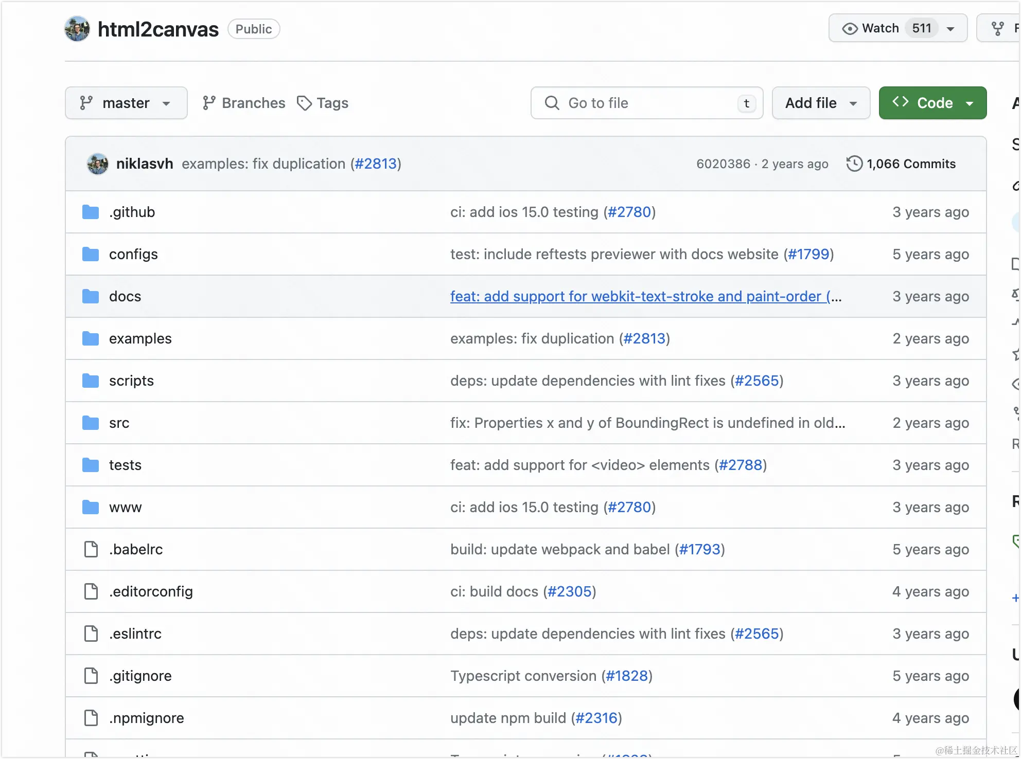

除了上述原因外,真正让我放弃这个库的原因是,它太老了,它真的太老了,作为一个十几年前的库,它现在已经年久失修,上次更新都是两年前,而且看着只是文档修改。

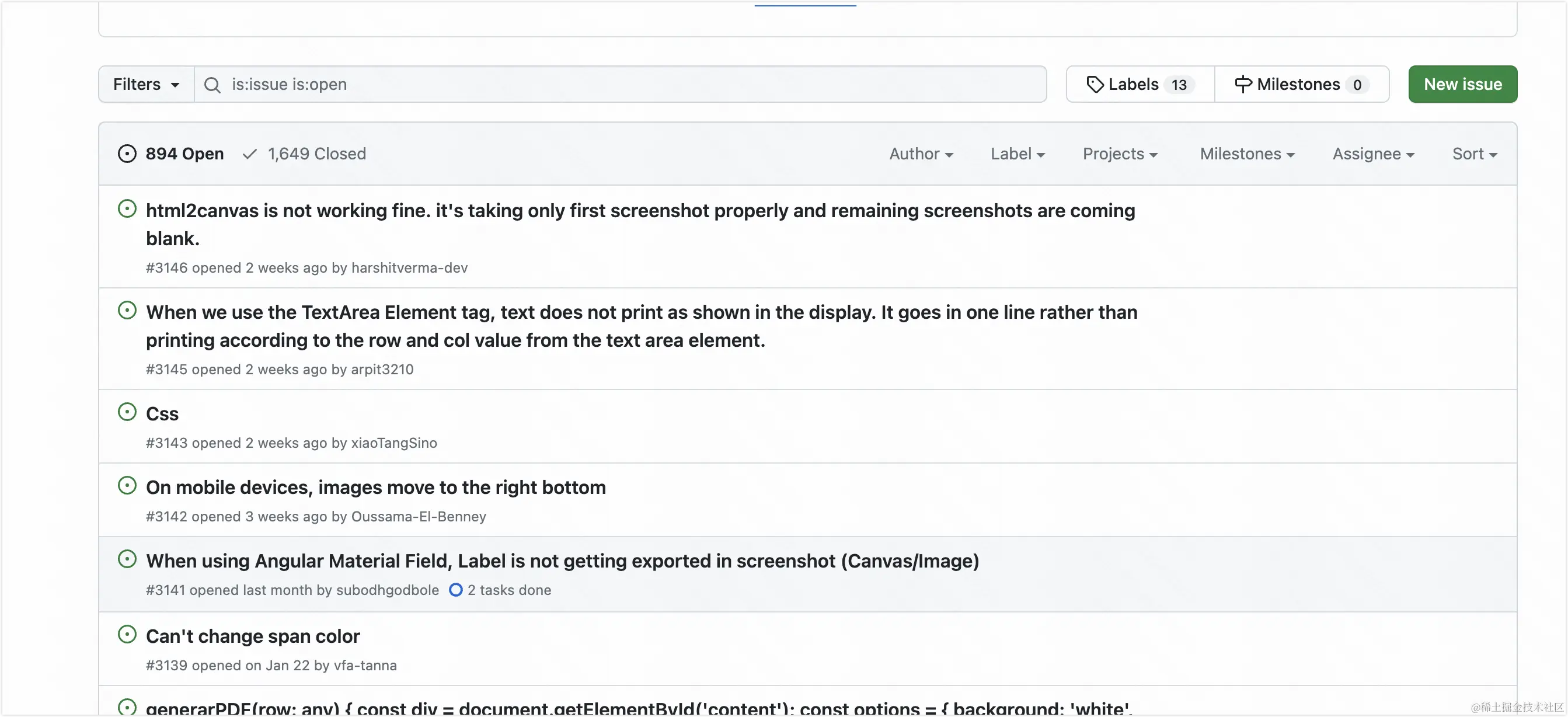

并且已经堆积了800+ issue没有处理,基本上是不维护状态了。

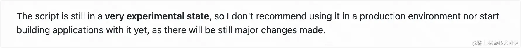

更有意思的是,即使这个库已经存在了十几年,并且有大量页面将其应用到了生产环境,其中不乏一些大公司产品,比如腾讯文档(别问我怎么知道的,问就是我写的),但是它的作者仍在Readme里边写到:

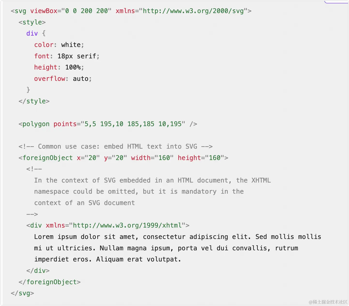

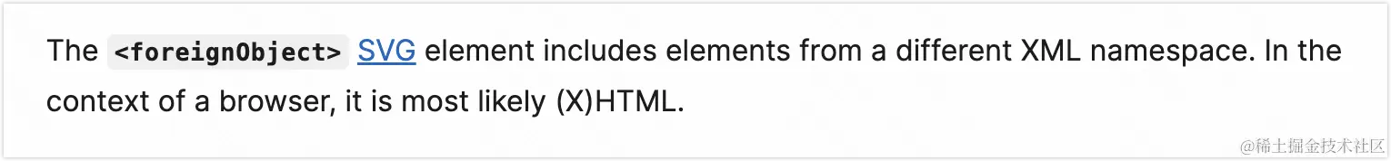

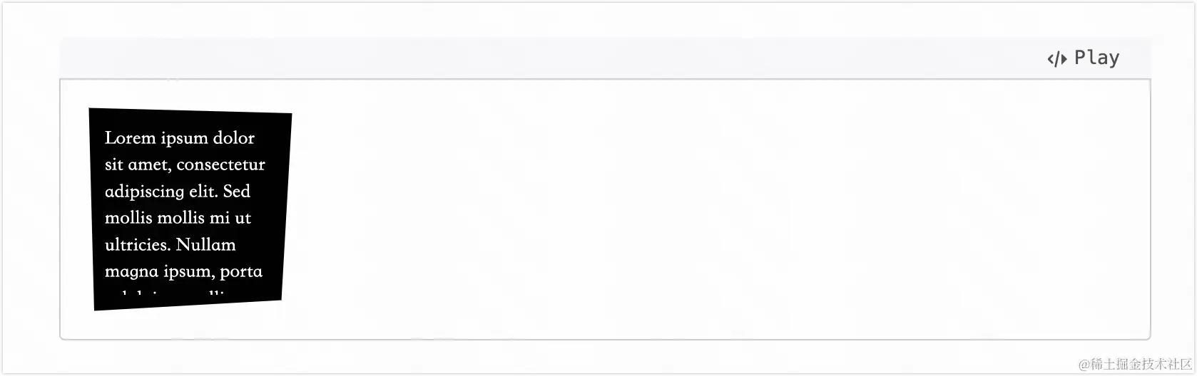

dom-to-image的基本原理十分简单,不需要做什么复杂的渲染,利用到了svg元素的foreignObject:
只需要把dom丢到foreignObject里边,就会在svg里边渲染出来,因为是浏览器的标准,也不用担心对css的支持不够友好:
其实,到这一步,你会发现已经达到将dom转成图片的目的了,svg本来就是图片。但是你可能会需要其他格式的图片,并且这样生成的svg体积实在是大了点,包含了大量冗余的信息。所以这里还是用到canvas,通过drawImage把svg画到canvas上,再通过canvas的toDataUrl生成图片链接。

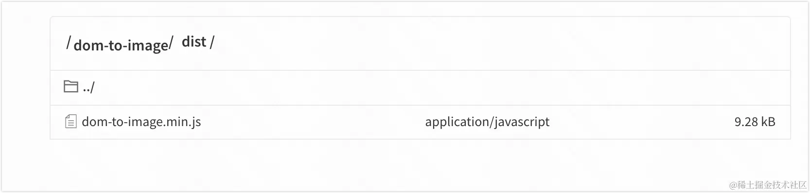

从体积上看,不到10kB,是完全可以接受的:

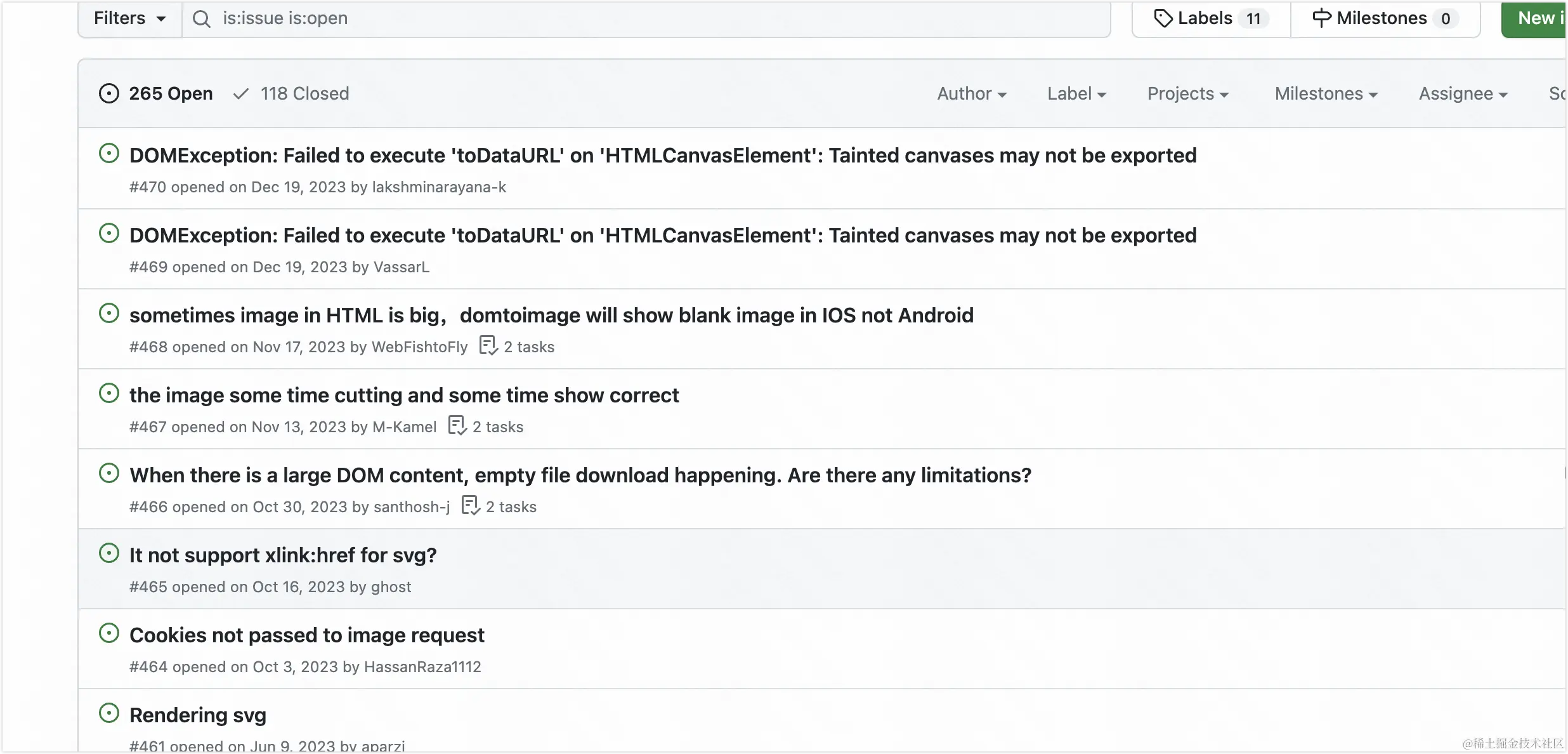

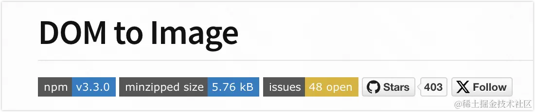

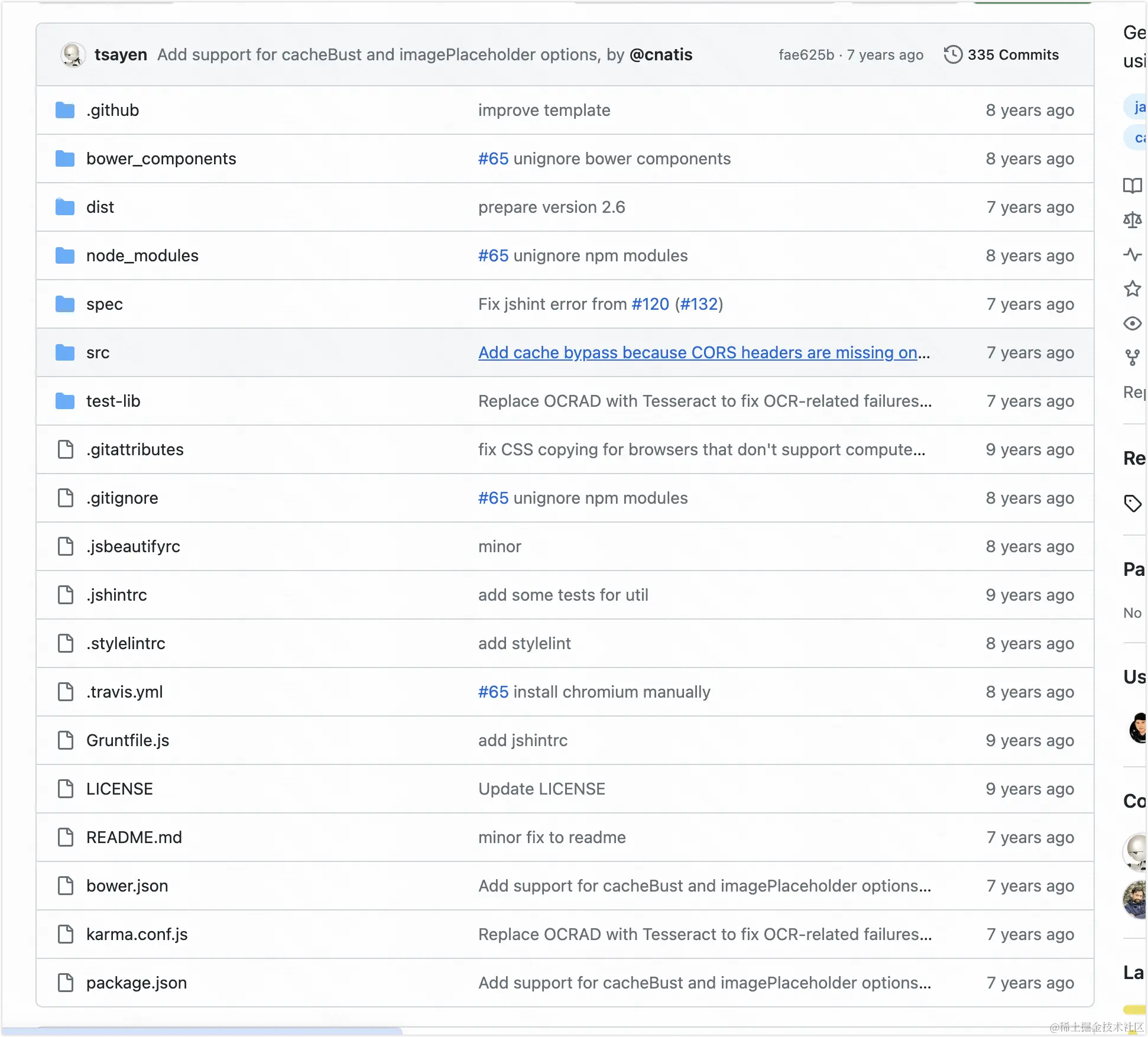

看看它的代码仓库,可以看到已经七八年不更新了,并且有200+ issue没有处理,也基本上处于不维护状态了。:

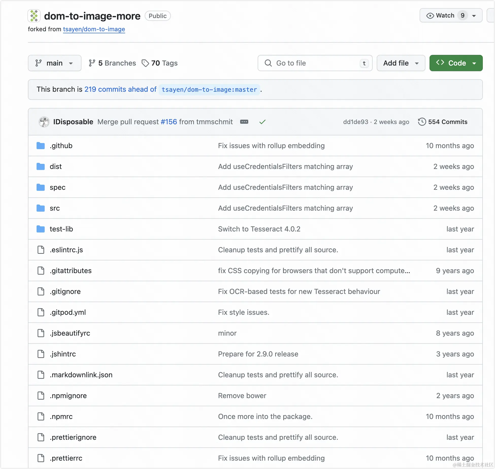

之前看最新的更新在两年前,但是近期好像又有更新,说明还是有人在维护的:

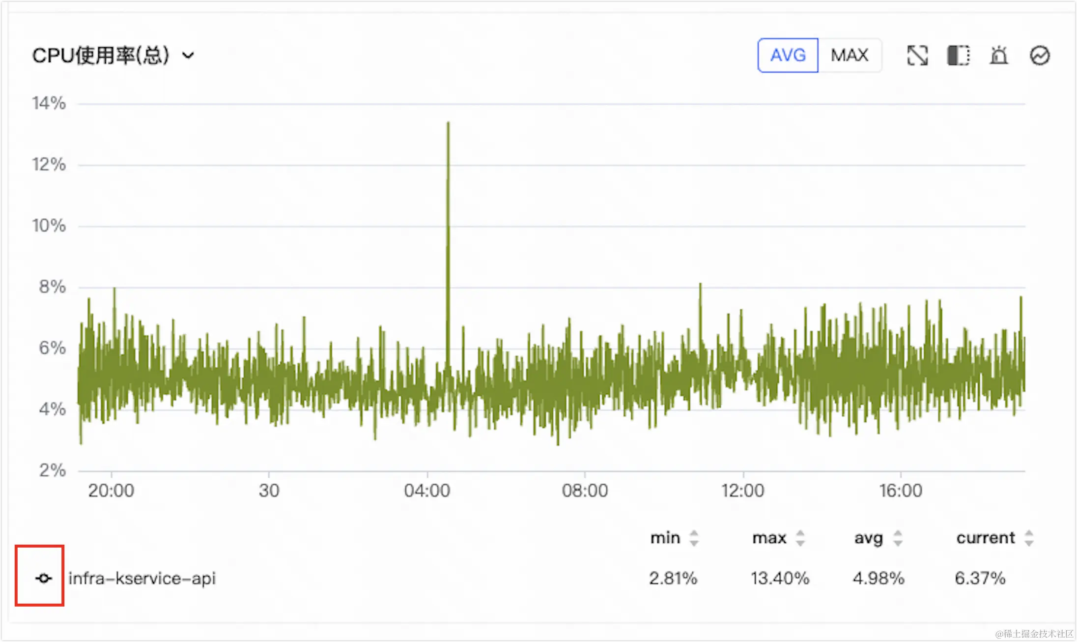

另外还有个痛点,之前提到的icon,它们的样式吧,上面我们提到了,是通过getComputedStyle获取到,然后插入到行内样式实现的;对于普通的dom元素而言,这样做没有问题,因为这些dom使用的地方就是它们定义的地方;但是对于svg defs和svg use这样的元素而言,在定义时它的样式就已经被行内样式写死了,使用的时候就没办法覆盖定义时的样式,导致我的彩色icon全变成黑色了:
原图:
生成的图片:
看了下源代码,确实没有针对这点进行处理,所以还是放弃了,另外可想而知的是,像webcomponent这样定义和使用分离的情况,估计也存在样式不能覆盖的问题。

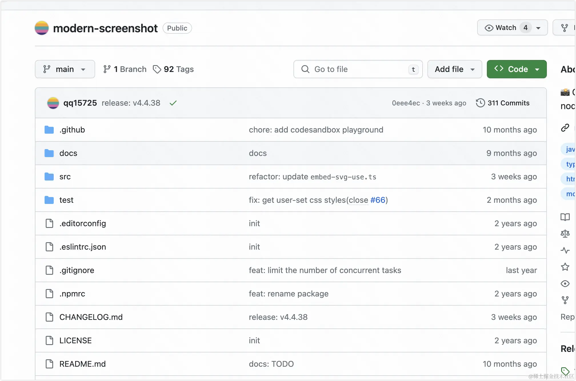

东抄抄西补补,modern-screenshot是目前我看到的效果最理想的前端截屏方案,并且这个库的作者仍在维护:
最近的更新发生在三周前,包体积gzip压缩后不到10kB,完全可以接受。

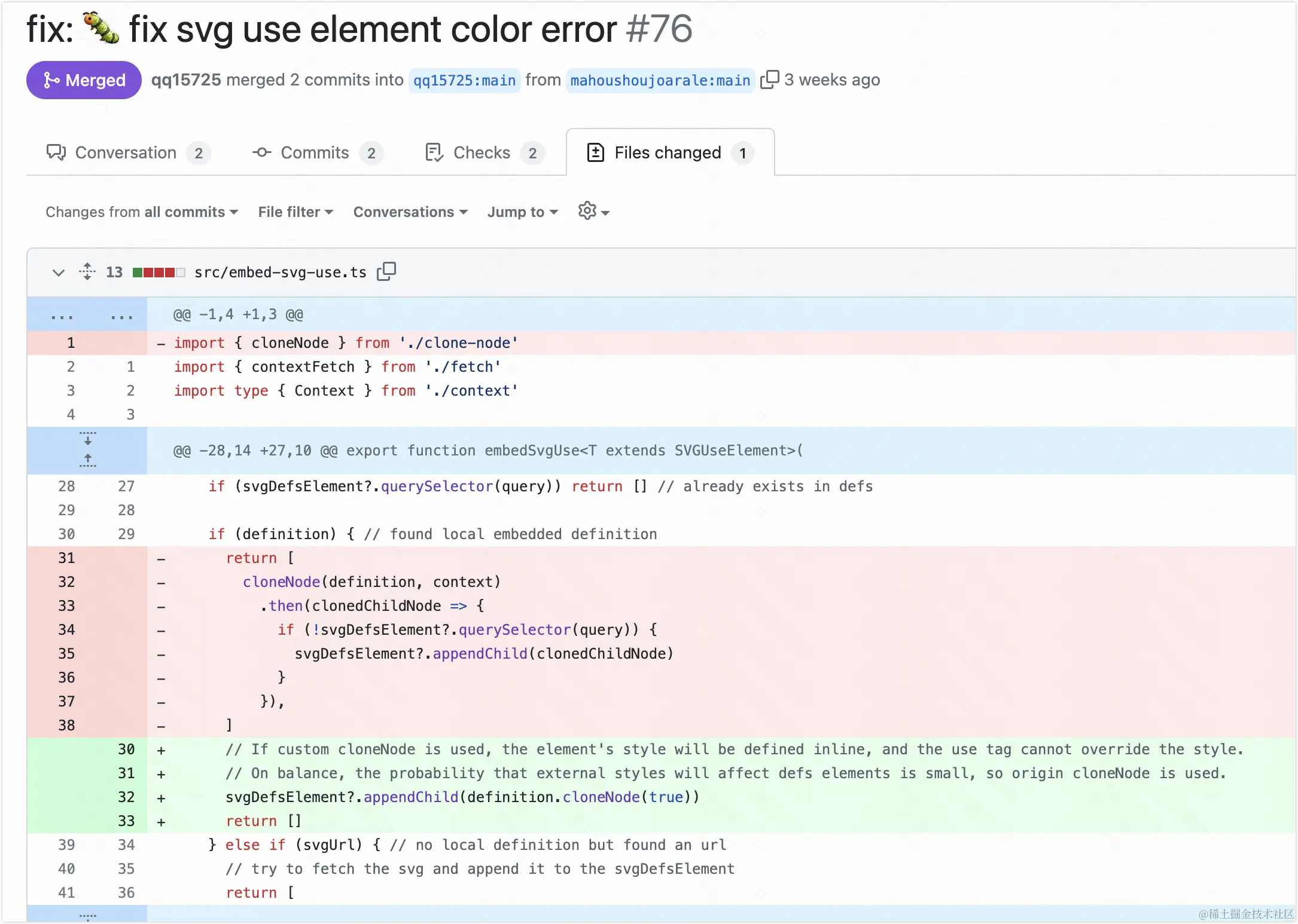

美中不足的是,这个库依然没有解决上述提到的svg use样式不能覆盖问题。其实想想也明白,通过getComputedStyle再写入行内样式的方式,这个问题是避免不了的。不过,考虑到svg defs元素一般都是icon在使用,而这些icon一般来说不会被外界样式所影响,所以针对svg defs和svg use标签,我们不通过getComputedStyle获取其样式,而是直接使用dom.cloneNode获取的样式,这样就不会写死行内样式,从而解决了这个问题。于是给该项目提了一个PR,也顺利合入:
当然这种解法并不严谨,但是绝大部分情况下应该够用,至少在我的场景下已经足够满足需求,因此最终我也是选择了使用modern-screenshot来实现截屏的需求。
