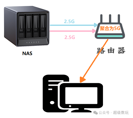

2.1动态链接聚合
其中动态链接聚合是在NAS最常见的一种聚合模式,通常NAS厂商会将其成为“链路聚合”,它可以通过双2.5G网口绑定的形式将两个网口的带宽合并,形成一个逻辑上的高带宽连接,以提供更高的传输速率。亦可理解为将两条带宽的速率叠加在一起,比较适用于需要大流量传输的场景,例如高清视频编辑、大规模数据备份等。
然而,需要注意的是,启用该模式需要交换机支持IEEE 802.3ad协议,并且需要在交换机内进行网口绑定才能正常使用,操作流程比较繁琐。
优点:可实现带宽速率叠加,提高传输速率
缺点:需要特定交换机

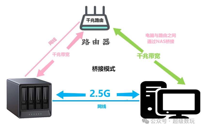

3、桥接模式
桥接模式是一种比较实用的网口模式,并且我认为它可以作为想享受高速带宽,但又不想花钱升级交换机/路由器人群在购买NAS时,可以专门去看一下设备是否支持该功能。
桥接模式就相当于把NAS当成一台交换机,以双2.5GNAS为例,开启桥接模式,一个网口连接电脑,另一个网口连接路由,即在无视上级路由带宽,在NAS与电脑之间组建2.5G局域网,提高电脑访问NAS速率。而且还可以缓解交换机网口压力,空出更多的网口连接其他设备,但电脑与外网连接的速率还是由上级路由决定。
该模式非常老旧小区因为带宽上限没有升级路由器或不想额外花钱升级路由器又想体验2.5G网口高速传输的用户。
          优势:①无需升级路由设备即可高速访问NAS
      ②缓解路由网口压力

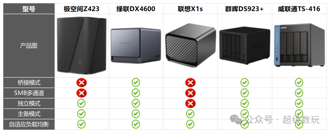

在对市面上的多款热门NAS进行对比后发现,绿联DX4600、群晖DS923+以及威联通TS-416网口支持的功能更全面。
   如果你近期想入手一台NAS,同时对网络需求尚未明确的话,绿联DX4600或许是个不错的选择,无论从硬件配置,还是价格角度来看,它都是一款极具竞争力的产品,N5105处理器+16G DDR4内存的配置,无论是日常存取文件还是部署Docker都能轻松应对,而且双网口也能兼容大多数网络模式,即使你不想额外升级其他网络设备,也依然能够享受文件传输的极速体验,最重要的是,绿联DX4600上手门槛非常低,操作界面和网盘类似,也不需要繁琐的配置流程,通电就能用。
   或者对NAS的可操作性有更高的要求,不妨考虑一下群晖和威联通,这两家厂商把很多功能的权限都交换给了用户,唯一的缺点就是上手门槛比较高,不适合NAS小白。
通过对比最让我出乎意料的是,定价卖到6299的极空间Z423竟然不支持SMB多通道,只能通过对路由器/交换机有特定要求,操作较为繁琐的链路聚合来提升存取速率,这多多少少有点不太友好,毕竟这个价格对于消费者而言“这个功能我可以不用,但你不能没有”,更何况这是一个非常实用的功能。
