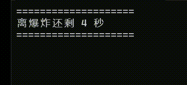

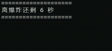

咱们看看效果。

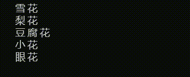

来,看看效果。

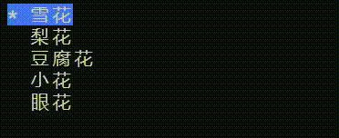

效果很不错的。

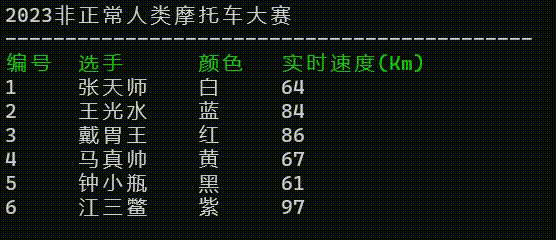

运行效果如下:

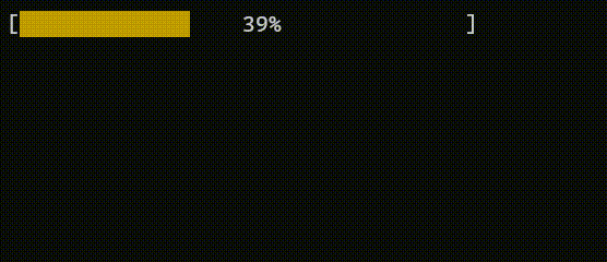

效果如下:
