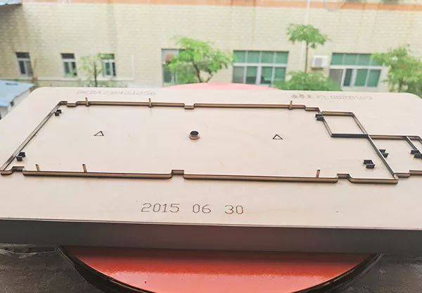

激光刀模与传统加工工艺的区别
激光刀模切割机是近几年才发展起来的设备,激光刀模主要利用激光的强能量性对刀模板进行高深度烧蚀,从而达到安装切割刀的目的。这种刀模加工工艺与传统的加工工艺相比:
(1)设计简单。传统加工是在刀模板上用铅笔或圆珠笔进行绘制,而后进行刀模切割;而使用了激光刀模机后,设计就可以直接在计算机上进行,不需要任何描绘。
(2)误差小。在传统制作中,刀模板是通过锯床锯的,在移动的过程中就会形成错位而产生误差;而激光刀模机是全自动运行,不需要人工干预的。
(3)工作效率高。传统加工方式受场地设备的影响而加工速度慢;而激光刀模机是大幅面、非接触式的,可以24小时全程运行。所以,对于激光刀模切割机的应用可以明显加速企业的发展,提高经济效益。在印刷行业主要应用于纸箱模型的切割、裁剪等。
使用激光刀模带来什么好处
激光刀模在当今被称之为了最先进的加工设备,但是作为了一种新事物,人们往往对它还不是非常的了解。那么使用激光刀模有什么好处呢?
1、高新的加工模式
这种的加工模式和平时的激光切割设备加工也是大同小异的,但是这种激光的激光束密度可以聚集的非常的高,对激光切割的其他部位没有什么影响,可以对材质进行直接的加工,加工的质量非常的好,无需复杂的雕刻图案。
2、切割成本低廉
由于激光的加工速度非常的快,同时切割的损耗低,切割的精度非常的高,从而可以降低生产成本,可以为企业创造更大的效益和财富。对于皮革行业而言是一种很好的加工设备,只需在电脑的监控之下进行高精度的切割,且切割的速度非常的快,特别是适合小批量、单件的加工材质上。
3、加工材质多
激光刀模不受材质的性能影响,可以加工玻璃、竹木、皮革、布匹、橡胶、大理石等特殊材料,同时可以对不规则的材质进行切割,加工的零部件不需要非常的固定。
