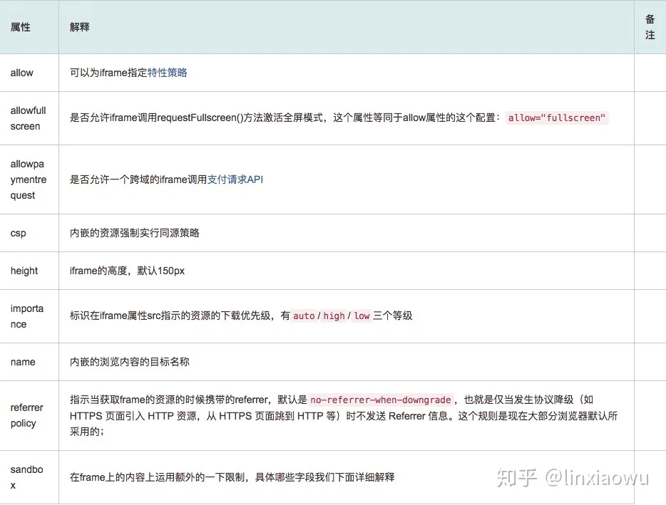

iframe的特性都是依赖参数配置实现的,现整理如下有用的属性:
iframe的allow属性详解

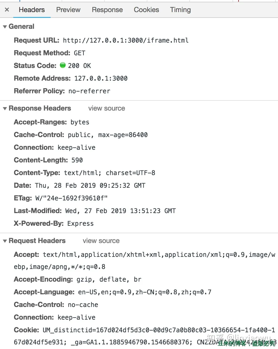

iframe的referrerpolicy属性详解
这个属性牵扯到了HTTP的referer策略,我们知道referer的策略是这样的:
  • No Referrer:任何情况下都不发送 Referrer 信息;
  • No Referrer When Downgrade:仅当发生协议降级(如 HTTPS 页面引入 HTTP 资源,从 HTTPS 页面跳到 HTTP 等)时不发送 Referrer 信息。这个规则是现在大部分浏览器默认所采用的;
  • Origin Only:发送只包含 host 部分的 Referrer。启用这个规则,无论是否发生协议降级,无论是本站链接还是站外链接,都会发送 Referrer 信息,但是只包含协议 + host 部分(不包含具体的路径及参数等信息);
  • Origin When Cross-origin:仅在发生跨域访问时发送只包含 host 的 Referrer,同域下还是完整的。它与 Origin Only 的区别是多判断了是否 Cross-origin。需要注意的是协议、域名和端口都一致,才会被浏览器认为是同域;
  • Unsafe URL:无论是否发生协议降级,无论是本站链接还是站外链接,统统都发送 Referrer 信息。正如其名,这是最宽松而最不安全的策略;
比如我们这样配置:
<iframe allow="fullscreen 'none'" referrerpolicy="no-referrer" src='http://127.0.0.1:3000/iframe.html'></iframe>
我们通过抓包可以看到对应的请求是这样的:

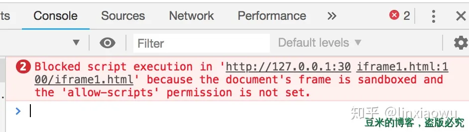

<iframe sandbox="" src='http://127.0.0.1:3000/iframe1.html'></iframe>
但是iframe1.html中却有对应的js脚本,那么在控制台下可以看到这样的报错:
Blocked script execution in 'http://127.0.0.1:3000/iframe1.html' because the document's frame is sandboxed and the 'allow-scripts' permission is not set.
所以当你的iframe有脚本的时候,基本上都会配置allow-scripts这个属性。

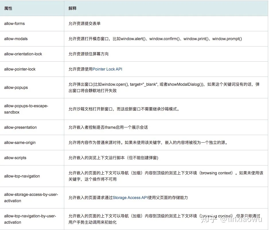

再比如你的页面会有form标签提交数据的时候,如果没有allow-forms,则会报这种错误:
Blocked form submission to '' because the form's frame is sandboxed and the 'allow-forms' permission is not set.
接下来解释一下各个配置的含义:
关于沙箱模式的注意点
  • 当被嵌入的文档与主页面同源时,强烈建议不要同时使用allow-scripts和allow-same-origin,否则的话将允许嵌入的文档通过代码删除sandbox属性。虽然你可以这么做,但是这样的话其安全性还不如不用sandbox。

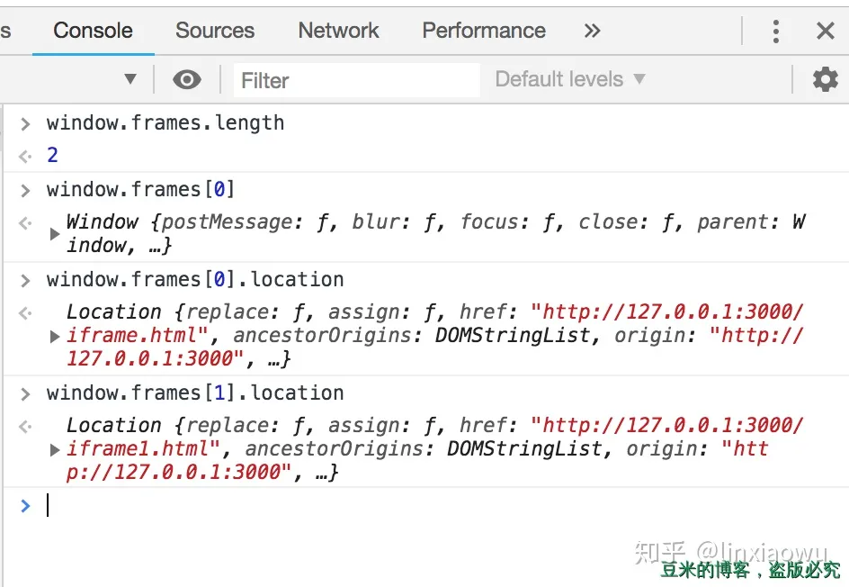

  1. window.frames
frames属性是一个类似数组的对象;因为frames实际上是window对象的别名,frames属性又是可以遍历的,所以它是一个类似数组的对象: window.frames.length === window.length;
frames属性的每一项是框架内的窗口,即框架内的window对象;frames属性的每一项并不是iframe的dom节点!!!若需要获取iframe的dom节点可以通过以下方法: frames[0].frameElement

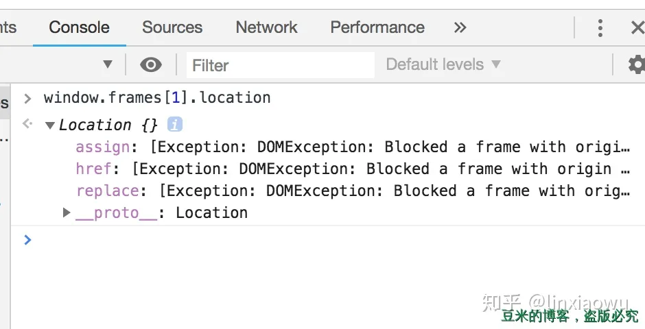

如果有一个iframe是处于沙箱模式,并且没有设置allow-same-origin,那么虽然你可以访问到window.frames的长度为2,但是当你获取window.frames[1].location的时候会有这样的错误:
DOMException: Blocked a frame with origin "http://127.0.0.1:3000" from accessing a cross-origin frame
配置了allow-same-origin的时候:
没有配置allow-same-origin的时候:
