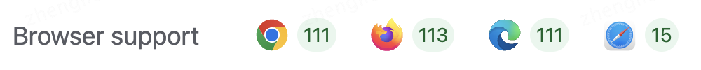

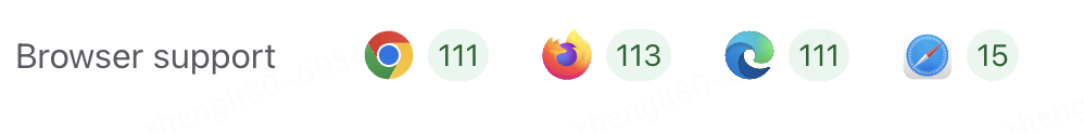

近期,三大主流浏览器引擎均发布最新版本,支持W3C的CSS Color 4标准,包含新的取色方法color()和相应语法,可展示更多的色域及色彩空间,这意味着web端能展示更丰富更高清的色彩。虽然目前只有最新版本的现代浏览器才支持,我们可以先提前了解一下这项新标准。
本文首先会先简单介绍几个色彩的基础概念,了解为何需要新标准,之后会介绍新标准中的方法和语法使用。

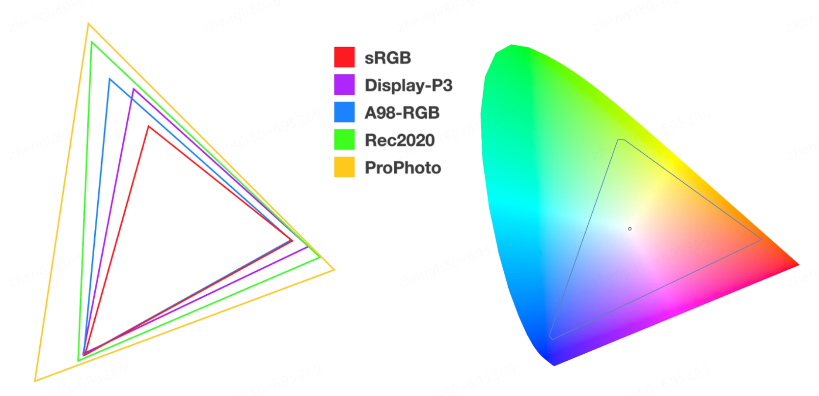

现代web css使用的sRGB色域仅满足基础性的色彩需求,能展示的色彩范围远小于人类肉眼所能感知的颜色范围,也远低于高清展示的要求。

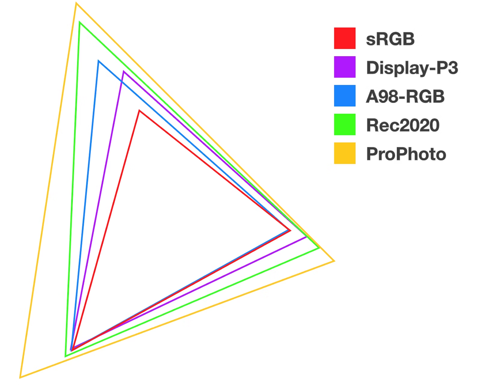

以下是sRGB与其他几种色域标准的色值范围大小比较:

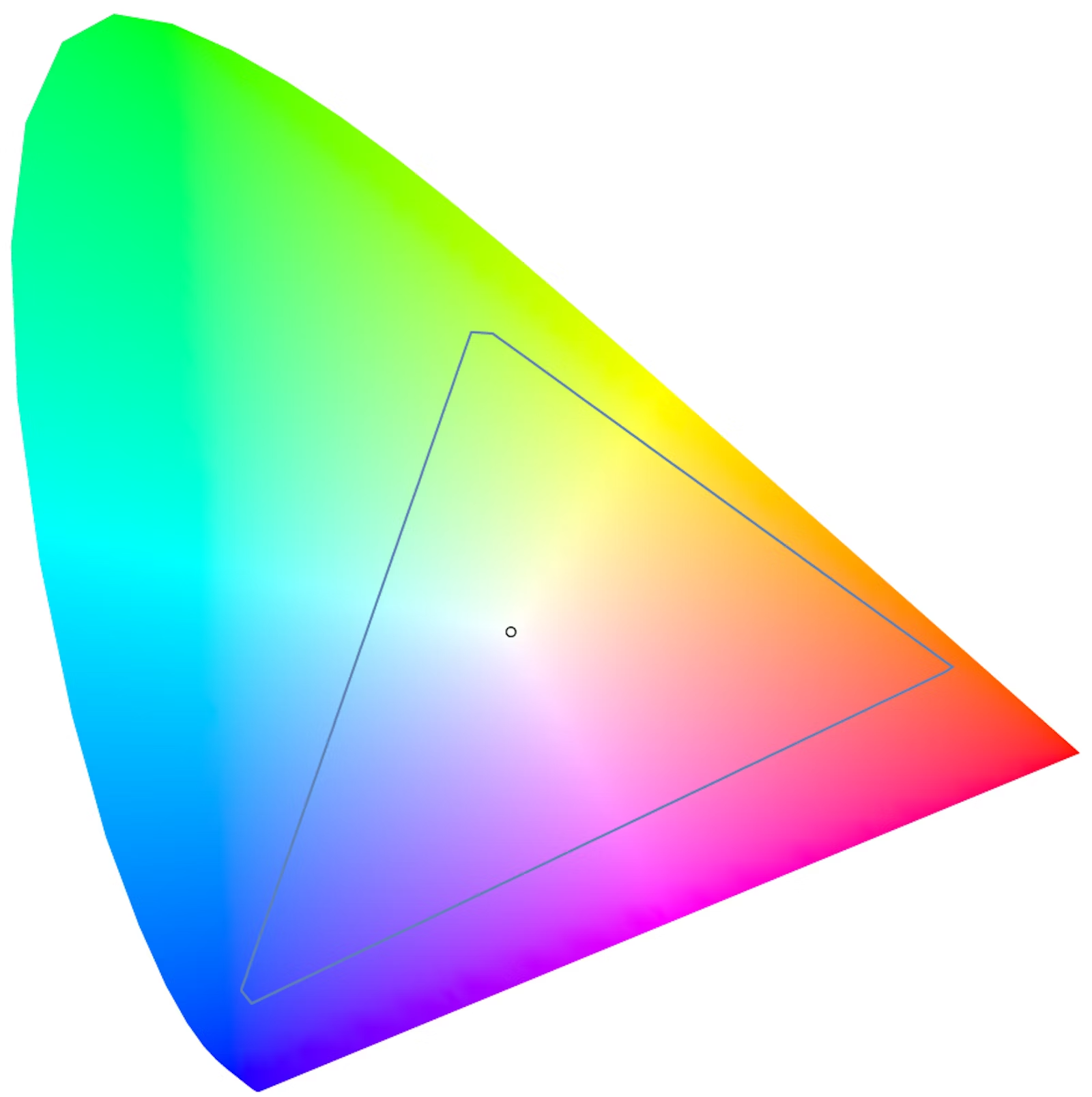

以下是sRGB与人类肉眼可感知的色域比较:

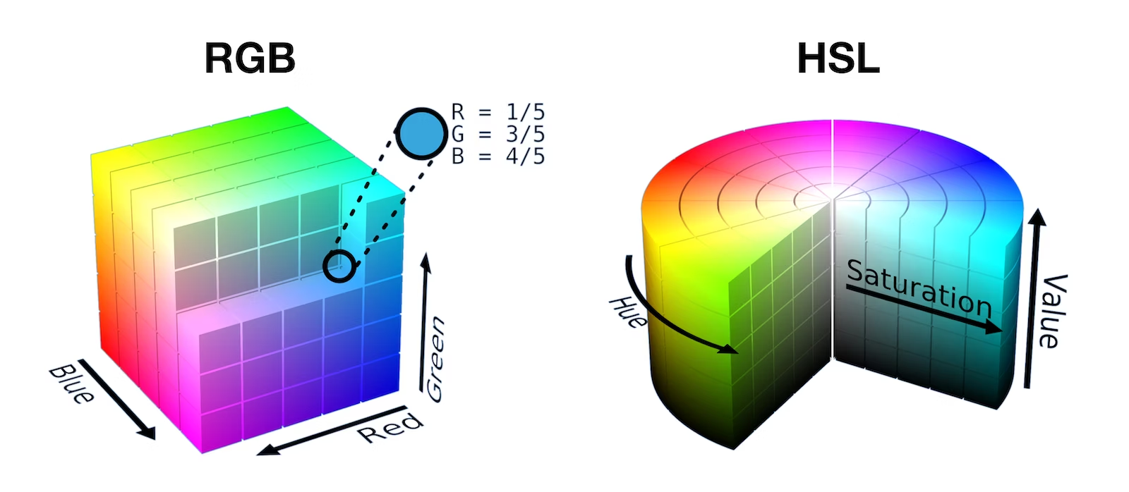

色彩空间可以理解为一个基于某一色域标准下构建的空间数学模型,例如一些简单的方块、圆柱的3D模型,可以用来标记出色域中每个颜色的空间位置,各个颜色之间的关系等。
再用sRGB举例,红(red)绿(green)蓝(blue)三种基础色可设置为3个直线坐标轴,每种颜色便可标记为这个立方体中的一个点,在css中便是使用rgb()方法来取色,参数为指定颜色在色彩空间中的坐标(R, G, B)。
再再比如css的另一个取色方法hsl(),使用的是一套完全不同的色彩空间HSL,H色相(hue)是取值范围为0~360的角度,可作为角轴;S饱和度(Saturation)和L亮度(Lightness)作为两个直线轴,可构建为一个圆柱形的空间,css中使用hsl(H, S, L)表示颜色。
一种色域标准可以使用不同的色彩空间来描述,不同的色域标准也可以使用的是同一类的色彩空间表示。例如sRGB可以使用rgb()、hsl()、hwb()等方式进行描述,而像Display-P3、Rec2020色域都可以使用(R,G,B)的色彩空间来描述,只是空间的边界范围有所不同。

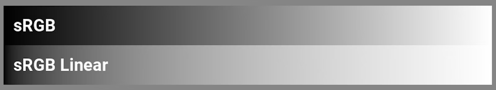

Linear sRGB
Linear sRGB和sRGB是不同的色彩空间,sRGB的取值是通过一个伽马曲线函数做过校正的,并不是线性变化的,更适应人眼的感知特性,即对明暗的感知是非线性的;而Linear sRGB的颜色变化是线性的,以下是明暗从0-1渐变时,两种色彩空间实际的渐变走向。

让我们先回到开头的两张色域图,会发现基于RGB描述的色域基本是一个三角形,因为都是使用3个基础色混合而成,但人眼所能感知的色域是形似马蹄的图形(具体如何绘制出的,感兴趣的可自行搜索了解)。基于RGB标准的色彩空间,都很难完全覆盖人眼能感知的所有颜色。而基于CIE标准(国际照明委员会制定的一种测定颜色的国际标准,它描述了人眼对颜色的感知和色彩的测量方法)的色彩空间,理论上是能够包括人视觉所能感知到的所有颜色。
CSS Color 4新标准也新增了对于CIE标准色域的支持。下面介绍的lab()、lch()、oklab()、oklch()都是基于CIE的取色新方法。

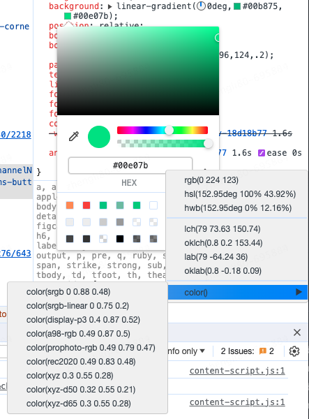

如果更新了最新版本的chrome浏览器的话,就能发现DevTools里的拾色器已经支持了CSS Color 4中的新语法,点击页面元素中的颜色属性,在弹出的拾色器中,中间色值右侧的箭头,之前的版本中,点击箭头是在hex、rgb、hsl和hwb之间切换,但新版本中,点击箭头会出现下拉框,可以看到所有新增的色彩空间和方法,以及当前色值所对应的可替换色值。
同时在选择了不同的色彩空间后,色彩的可调节参数也会相应改变。
当我们选择了一个非sRGB色域的色值后,会发现拾色器的上方区域里会展示一条sRGB的分界线,可以清晰地看出当前选择的颜色所在的色域。这能帮助开发者分辨高清色与非高清色。
而当我们选择一个超出sRGB范围的颜色后,再来点击色值右侧的箭头弹出选项列表时,会发现sRGB色域下的色值后边会带上一个三角叹号。这说明当前色值已超出了sRGB所能描述的范围,只能使用相近的颜色作为替代。
关于chrome DevTools更多关于高清颜色的更新,可参阅官方文档。
