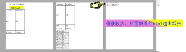

表格后面的内容关联表格后,设置次页偏移,偏移出纸张问题(相关博文:LODOP中带caption的表格被关联并次页偏移测试、)
(LODOP中带caption的表格被关联并次页偏移,关联table的后面的打印项正好处在分页处导致表格后面的内容偏移出纸张问题)
把caption去掉试试。
建议把caption放到外面,caption单独做成打印项,或者和前面的标题打印项等做成一个超文本打印项,不要放在自动分页并进行次页偏移的table打印项里面。

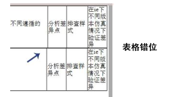

LODOP表格(嵌套或对齐的多个表格)表格错位:
LODOP打印表格错位的几种情况、

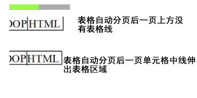

表格自动分页后一页单元格中线伸出表格区域:
表格自动分页后一页上方没有表格线:
LODOP中table自动分页补线加border

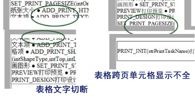

表格高度没有达到纸张底端,文字就被切开了:
表格没显示全,最后单元格较大,没有自动分页:
LODOP中ADD_PRINT_TABLE、HTM、HTML表格自动分页测试、LODOP设置超文本不自动分页的方法、

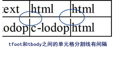

tfoot和tbody之间的单元格分界线线连不起来,断开了:
LODOP中tfoot和tbody中间线连不起来

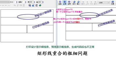

打印设计通过矩形设计的表格,线条粗细设计和预览不同,如何让线条一样细:
Lodop打印设计矩形重合预览线条变粗
caption单独做成打印项,或者和前面的标题打印项等做成一个超文本打印项,不要放在自动分页并进行次页偏移的table打印项里面。LODOP中带caption的表格被关联并次页偏移测试、
