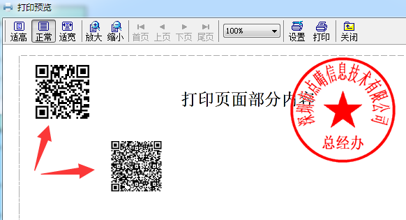

效果:
在线演示如下:
http://www.mtsoftware.cn/demolist/PrintSample2.html

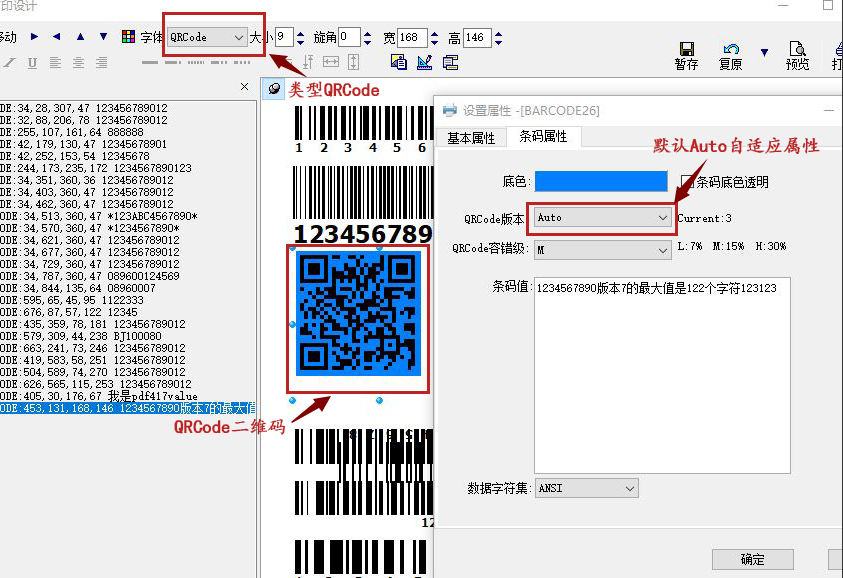

一、条码语句默认是Auto类型自适应宽度或高度,默认Auto属性,如下图。
图(一)
        二维码或条码是由竖条和横条组成,设定宽度后,自动计算每条应占用的宽度,计算后的合计宽度一般是小于等于设定宽度,所以条码或二维码的增大或缩小是受每个竖条或横条的宽度合计值影响,比如40个竖条,每一个增加1px,总宽度就增加了40px,所以宽度和高度跳跃式放大或缩小,是非线性。默认Auto属性,QRCode二维码根据内容多少自动调整显示级别,也就是宽度和高度的自适应。
        最小宽度小于1px时就无法再小了,就要调整条码纸的宽度以适应内容输出的宽度,或调整内容输出量达到调整输出宽度效果。
