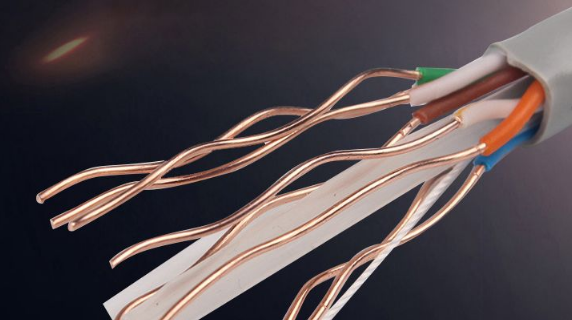

网络的传输,其实就是网络信号在双绞线上的传输。
作为一种电子信号,在双绞线中传输时,必然要受到电阻和电容的影响,这就导致了网络信号的衰减和畸变。
信号的衰减或者畸变达到一定的程度,就会影响到信号的有效、稳定传输。

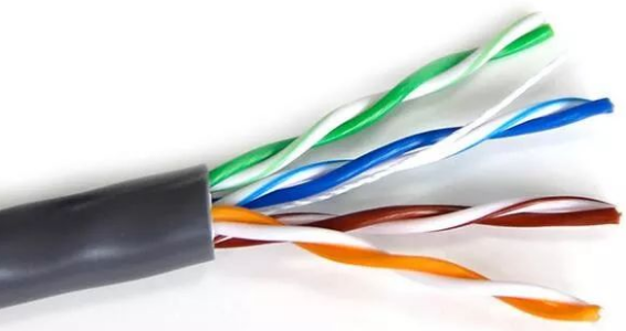

五类线(Cat 5)就是现在市面上最常见的标准网线。

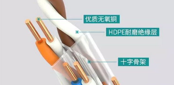

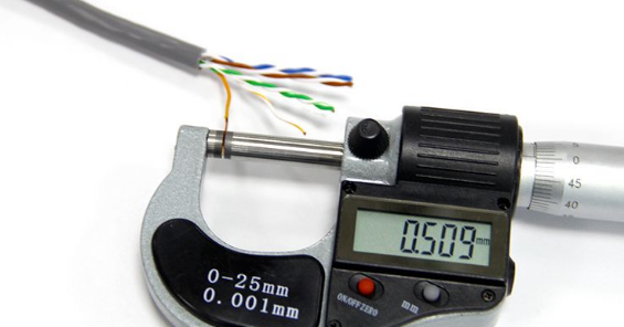

但是不同厂家生产的质量相差很大,尤其在国内这种以价格为导向的大环境下,很多厂商为了降低成本,将铜线用铜包铁、铜包钢替代。
导致网线传输距离下降,甚至发生网络不稳定、丢包等现象,而设备厂商往往会背黑锅,也真是冤。
所以如果要使PoE发挥最佳效果,一定要使用质量好的网线,不能因小失大,影响工程整体质量。
