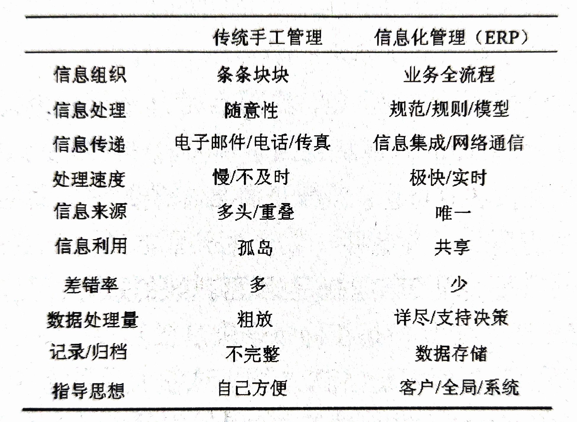

  信息化管理决不是手工管理的翻版,它们是两种不同的管理模式;它们之间的区别可以用下表说明。
  正因为管理模式不同,说明信息化管理是在做一件“过去从来没有这样干过的事”,只有当传统模式解决不了问题才需要信息化。因此,实施ERP必然是一种管理创新和改革。换句话说,没有改革的决心,就无法实施ERP。

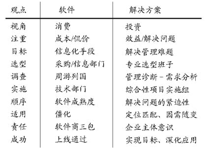

  人们习惯于把ERP理解为一个软件,多数ERP产品提供商也以“软件公司”冠名,的确,实现ERP的功能必须通过一个软件。但是世上ERP软件上百种,此消彼长;每一种产品的行业定位不同,服务对象不同,各有特色;新技术不断出现,各公司的投入和发展差别很大,在具体功能上有很大差异,各有所长。究竟哪一个软件产品能够代表ERP?因此,不能把ERP和软件直接划等号,软件只是实现ERP的一个不可或缺的载体。
国外已经习惯把ERP产品称为“solution(解决方案)”或“application(应用系统)”而不称“package(软件包)”或“software(软件)”;对各个子系统也不称“module(模块)”而称“function(功能)”,功能是针对问题的,而模块则是软件的组成。在上节探讨两种不同的管理模式中谈到,信息化管理是要解决传统手工管理解决不了的问题,它的实质是一种“解决方案”,而不是单纯的软件。因此,一个企业要上ERP,首先要问的第一个问题必定是:“你上ERP想解决什么问题?”
我们看到不同企业在实施ERP的过程中,有各种完全不同的做法,并由此产生绝然不同的效果,究其根本原因,就是把ERP的实质理解为软件还是解决方案。不同理解造成不同的行为和工作方法,请见下表:
  思想认识上的误区(尤其是企业高层管理团队对ERP的片面认识),造成错误的实施行为,是ERP成功率不高的主要原因,也是实施ERP最大的风险。因此,高层管理团队统一思想认识,正确理解ERP,并使之成为全体员工共同努力的方向,是保证ERP项目顺利执行的重要前提。

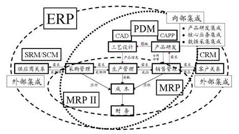

  对ERP的发展过程,同样也要从信息集成覆盖的业务流程范围来理解。提出ERP概念的美国Gartner公司对ERP的原始定义是:打破企业四面墙,实现内外信息集成,管理整个供需链,信息集成的范围延伸到企业的上下游,并不是仅限于企业内部管理。对内部集成来讲,Gartner提出3个方面,即同产品研发设计的集成,内部核心业务的集成和数据采集的集成(超出MRP II的范围)。对外部集成来讲,就是同客户和供应商以及各合作伙伴的信息集成,换言之就是供需链集成;覆盖的业务流程范围是相当广阔的。见下图。我国真正实现这一要求的企业还是不是很多,信息化管理的道路还相当漫长,也是人们常说的“信息化没有终点”的道理。

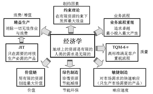

4.ERP的管理指导思想
  ERP的原理不是凭空诞生,而是融入各种现代管理理念之后形成的。管理信息化决不是单纯的技术问题,没有这些在工业化发展基础上创建的管理理论,不可能出现ERP。
  ERP之所以称为“企业资源计划”,是基于现代经济学研究的基本课题,大体的意思是:“地球上的资源是有限的,如何合理利用有限的资源满足日益增长的人类需求,做到供需平衡,并进行合理的分配”。所有与ERP相关的管理理念,如果仔细分析,无非是从不同的角度来实现近代经济学研究提出的课题目标。见下图。
  其中,同ERP关系最为密切的是:约束理论、精益生产、业务流程重组和价值链。在ERP产品设计中,约束理论在能力平衡与排产方面得到了最广泛的实际应用。敏捷制造近来往往同精益生产一起提出,即:Lean-Agile。

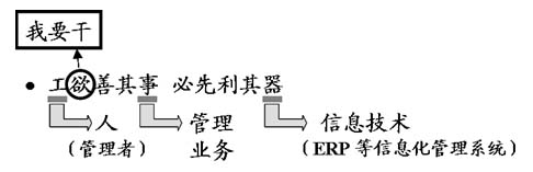

  人们常用“工欲善其事,必先利其器”来描述信息化,这是不错的,信息技术就是一种工具。但是人们往往忽视了这句话的前两个字,就是“工”和“欲”。
  这里“工”就是管理者和员工,“欲”就是管理者有把管理搞上去、实现企业的战略愿景,提高企业竞争力的强烈欲望,简言之,“工欲”就是“我要干”。如果企业的管理者和全体员工没有改进管理的欲望,再好的ERP产品也不可能发挥作用。因此,千万不能忽视这个“工”字,也就是“人的因素”。

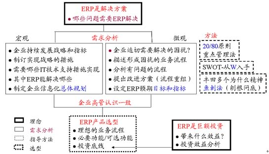

7.坚持企业主体意识和从管理需求出发
  正因为是“我要干”,所以必须坚持“企业主体意识”,企业要任命得力的项目经理、选配精干的业务骨干组织项目实施组,从进行管理诊断和需求分析开始,到项目实现目标并验收结束,勇挑重任,负责到底。
  实施ERP必须从分析企业的管理问题入手,也就是“管理诊断”。从全球竞争的战略高度,以竞争对手为对比标杆,审视企业的劣势和弱点,找出存在问题的根因(因果分析),设计理想的解决办法和业务流程;在此基础上做出信息化的需求分析,并明确目的,制订量化指标和评价标准,作为ERP产品选型和最后验收的依据。
  必要时,可选择熟悉企业所在行业、有成功业绩的咨询顾问公司和专家顾问,作为实施方合作伙伴。在几方共同努力下,实现企业预期的目标。
  强调需求分析之前必须做管理诊断和因果分析,是因为各种管理问题并不一定都是通过实施ERP能够解决的,那种以为“上了ERP什么问题都解决了”是一种极大的误解,ERP并不是万能的。比如说产品成本高、质量差是由于加工工艺落后造成的,那么就需要把资金投向更新设备和技术改造,而不是上ERP;如果企业的问题是没有稳定的市场,也不是上ERP就能完全解决的。换言之,改进管理就像看病一样,必须找准“病因”对症下药。
  需求分析的逻辑图如下:

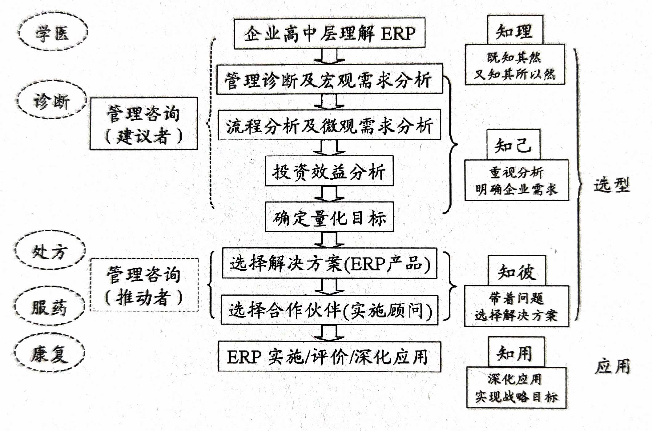

9. 成功实施ERP的规范流程
    ERP是一种规范化的管理模式,同样,成功实施ERP也必须遵照规范的流程。在总结30年来我国实施MRP II/ERP的经验教训基础上,我把这个流程归纳为4大步骤,就是:知理-知己-知彼-知用。4大步骤不能遗漏,更不能颠倒。见下图。
    这里重点说明两个问题;
    1)需求分析前必须做管理诊断
    实施ERP必须从分析企业的管理问题入手。从全球竞争的战略高度,以竞争对手为对比标杆,审视企业的劣势和弱点,找出存在问题的根因(因果分析),设计理想的解决办法;在此基础上做出信息化的需求分析,并明确目的,制订量化指标和评价标准,作为ERP产品选型和最后验收的依据。
    强调需求分析之前必须做管理诊断和因果分析,是因为各种管理问题并不一定都是通过实施ERP能够解决的,那种以为“上了ERP什么问题都解决了”是一种极大的误解,ERP并不是万能的。比如说产品成本高、质量差是由于加工工艺落后造成的,那么就需要把资金投向更新设备和技术改造,而不是上ERP;如果企业的问题是没有稳定的市场,也不是上ERP就能完全解决的。换言之,改进管理就像看病一样,必须找准“病因”,对症下药。
    2)成功的标志
    ERP项目是否成功,决不是停留在“成功上线”上,是否成功只能以实现了企业预期的管理目标为准。这里要提醒的是,成功上线的定义不仅是:“将所购买系统的各个子系统都已经过测试走通,所有基本数据和参数都已录入系统,ERP系统已处于交蹲刺没Э梢越邮钟美慈〈止す芾砹恕!倍一褂幸徊愀匾哪谌菥褪牵骸巴瓿蒃RP原理和应用知识的转移,使企业管理人员(最终用户)具备应用ERP系统解决问题的能力。”
    如果企业员工掌握了ERP的原理和应用知识,“一把手”在亲自用的基础上又能不断提出更高的需求目标,“深化应用”自然就不再是问题。“知用”的要点就是:深化应用,实现战略目标。
在全球竞争的大环境下,实现企业信息化管理,是一项长期的战略任务,只能本着务实的精神,扎实稳步地前进,来不得半点浮躁。按照“知理-知己-知彼-知用”的规律走,一定会少走冤枉路、少花冤枉钱,我国ERP事业一定会取得更大的成功。
